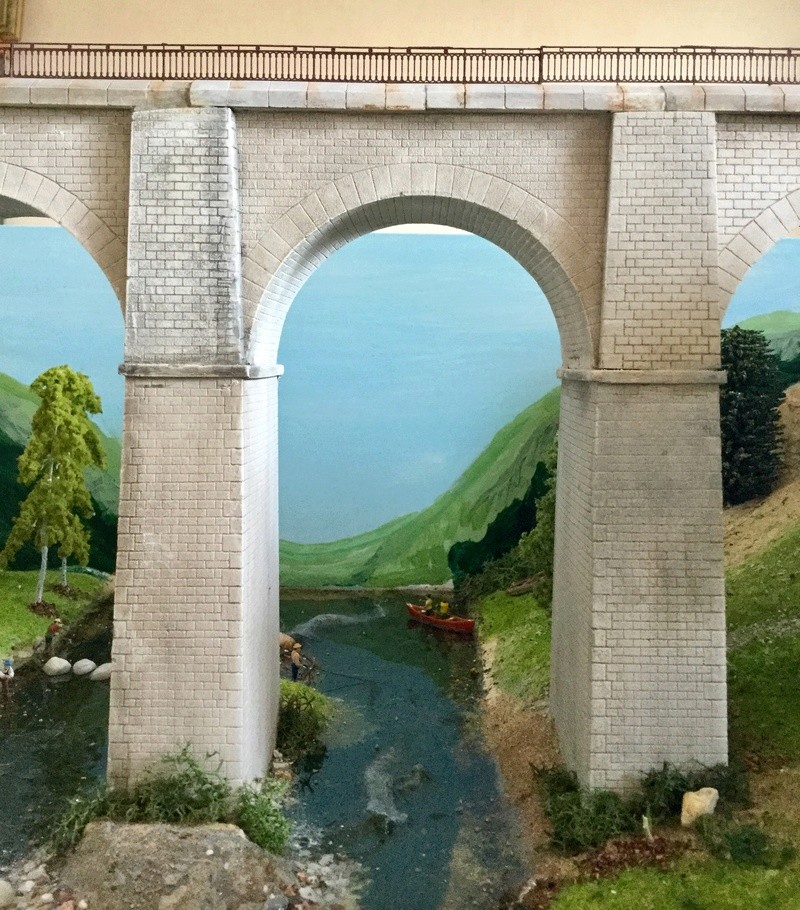

Module viaduc
Philippe, ton module viaduc et ce qui est autour est tout simplement splendide.
Chapeau bas … :wink:

Merci pour vos compliments, sur ce forum tout le monde est bon, chacun a son propre talent.
C’est ce qui fait toute cette diversité.
Voici 2 autres photos du viaduc pour vous montrer la rouille coulant avec le temps, sur le bord du viaduc, de la rambarde rouillée.
Sur la plus part des viaducs, les rambardes sont rouillées, et des trainées de rouille sont bien visibles sur le viaduc. C’est ce que j’ai voulu reproduire.
J’ai mis dans un petit pot en plastique, de la laine d’acier avec de l’eau. J’ai attendu qu’elle soit toute rouillée. J’ai vidé un peu d’eau, la laine d’acier s’est complètement désagrégée.
J’ai ensuite filtré cette eau rouillée avec un bas nylon. J’ai rajouté dans cette eau une goutte de produit à vaisselle pour augmenter le pouvoir moiillant, et avec un cure dent, j’ai déposé une goutte de cette eau rouillée au bas des fixations de la rambarde.
Je trouve l’effet bien réaliste, ce n’est pas exagéré.

Bonjour Philippe,
Superbe réalisation pour ce magnifique viaduc et cette rivière qui forment un ensemble très réaliste.

On s’y croirait !
Il y a des truites dans la rivière ? :smiley:
Des truites, doit en avoir, mais je les ai pas encore vu. Faut demander aux pêcheurs. :wink: :wink: :wink:
