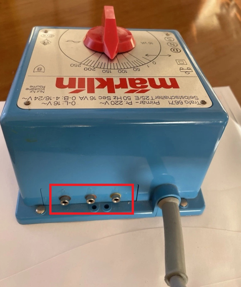

Je ne vois que trois “connecteurs” à l’arrière. A quoi cela correspond-il ?
Désolé pour toutes ces questions… mais je passe directement de la préhistoire au 21ème siècle.
Comment fait-on pour corriger ses fautes d’orthographe ? Dans le message précédent, j’ai écris “primeur” au lieu de primaire.
effectivement, il a été préconisé par Märklin de changer les transformateurs “Bleu” par des plus récent “blanc” car ces derniers ont une sortie “régulée” pour palier a l’évolution de la tension d’entrée tension de 220v dans les années antérieures à 240V maintenant
le rouge est la sortie “traction” variable
le marron est la masse commune
le jaune, est la sortie accessoire, elle est fixe

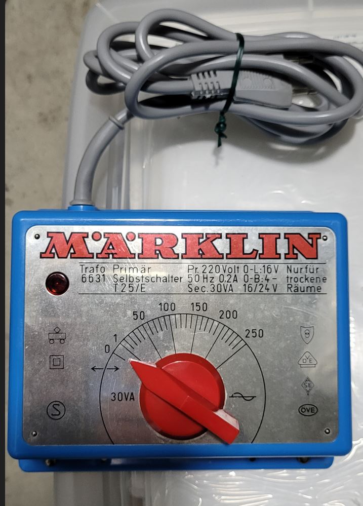

Le 6631 a presque la double puissance que le 6671. Si les prix sont proches, je préférerais le 6631.

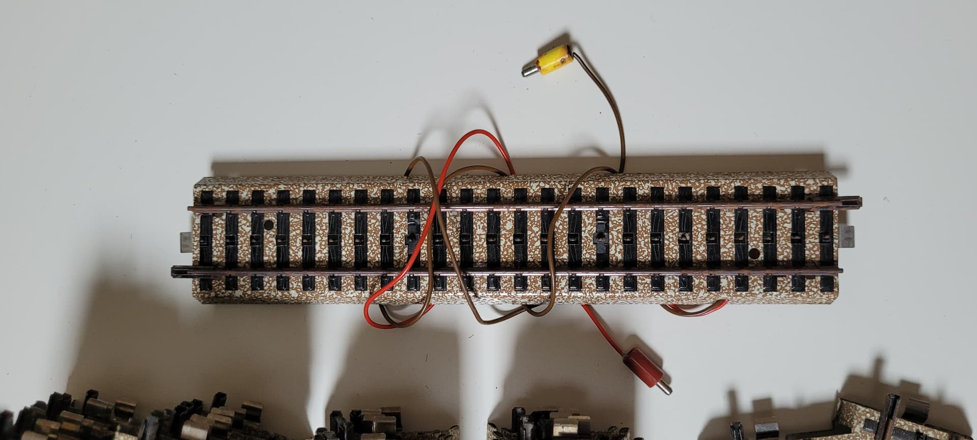

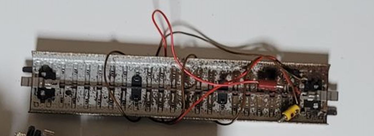

Concernant l’alimentation de la voie, il existe un rail d’alimentation qui se branche sur le transfo.
Il peut être droit (ref 5111) comme celui-ci
Ou courbe (Réf 5103) comme celui là
Voilà ![]()
Tu as exactement tout ce qu’il faut comme références.

Par rapport au 6631, c’est le même dans un autre boîtier, donc ils se valent.

Pour autant qu’on reste en analogique avec un transformateur, ce rail est bon et Märklin le dit même obligatoire (un exemplaire par transformateur) pour le déparasitage radioélectrique.
Le jour qu’on branchera une centrale digitale sur le réseau, il faudra retirer la petite puce sous ce rail puisqu’elle perturbera la communication hf entre centrale et décodeurs.
