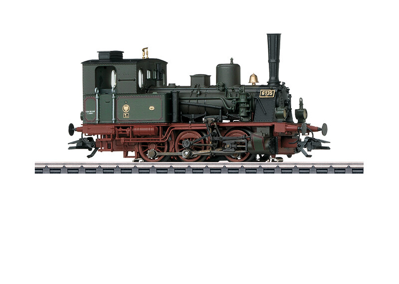

Je viens de récupérer une jolie petite T3 (Réf: 37148)
Avec la MS2, la détection Mfx ne fonctionne pas. Je suis obligé de la déclarer manuellement en DCC, @ = 03 pour obtenir son exploitation.
A force de circonvolution(s) avec ma deuxième MS2, j’ai fini par récupérer le mfx et l’enregistrement de la locomotive.
Comme je ne comprends pas ce qui se passe, je voudrais documenter (genre Knowledge base) sans pouvoir le faire.
Est-ce que Märklin met à disposition ce genre de recueil de retour d’expérience? Ou bien suis-je un “Rookie” qui fait bien rire tout le monde?
