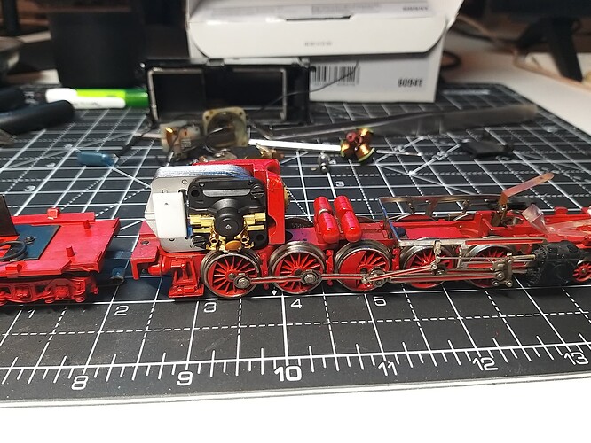

Etant attaché à cette vieille loco analogique, je compte la numériser et améliorer ce qui peut l’être.
Concernant ces vieux attelages, existe-t-il des références Märklin pour les moderniser avec boitier NEM de sorte à ce qu’elle ait des attelages courts?
Concernant le kit moteur 5 pôles, j’aimerais confirmer avec vous que la référence 60941 est adéquate (ou non) pour ce modèle ?
Par avance, merci !
Bonjour Jérôme,
J’ai digitalisé un modèle équivalent, la 150 Z réf 3414.
Pour le moteur j’ai utilisé un kit 60941 avec ensemble décodeur + platine 60942.
Il est important de mettre les selfs du moteur dans le tender sinon, la caisse de la machine ne rentrera pas sur son châssis.
Pour les attelages, j’ai pris des boitiers SIMOBA réf 103
Et si tu veux aller plus loin, tu peux aussi lui installer des feux rouges sur le tender…
Bonsoir Jérome
Quel type de moteur? Votre moteur est à collecteur à tambour et donc il faut impérativement installer un 60941. Les BR50 ont été construites avec des moteurs différents selon les années et le moteur utilisé par @bertrand_v le 60943 est en remplacement d’un petit moteur à collecteur plat.
Quels adaptateurs d’attelages? Le plus simple est de rendre visite à un détaillant Märklin qui peut avoir parmi toutes les pièces disponibles celle qui convient. Les points à vérifier sont:
  • la hauteur du boitier NEM / de l’attelage
  • la distance de l’attelage par rapport aux tampons
  • le bon fonctionnement du rappel au centre qui est indispensable avec un attelage court.
En recherchant sur google “Adapter für Märklin Kurzkupplung” on trouve son bonheur et notamment ceci

Bonjour Jérôme,
@ Jean : Désolé de te contredire mais le moteur que Jérôme a pris en photo est un collecteur à tambour avec charbons / balais rectangulaires. Le collecteur plat aurait des charbons / balais cylindriques, l’un en cuivre l’autre en graphite et le porte charbons / balais serait de couleur noire.
Et la réf 3414 que j’ai transformée est dans sa conception contemporaine de la réf 3084.
Je fais mon mea culpa car ayant transformé à la suite une réf 3414 et une réf 3047 (BR 44 DB), je me suis aperçu que - sur mes fiches de suivi matériel - j’avais inversé les références des moteurs des 2 machines. Donc il faut bien un kit 60941 pour cette belle BR 50.
Sinon, pour les attelages courts, à défaut de boitiers SIMOBA, tu peux te rabattre sur les boitiers qui équipent la BR 220 en réutilisant les vis présentes sur ta machine.
La réf. est E274 670 (7,50€ les 10 pièces), dispo sur le site Märklin ou à commander via un détaillant (ce qui évite les frais de port).
Le DCM, visible ici sur le wiki du forum néerlandais. C’est bien le type montré sur la photo de Jerome et dont le kit est le 60941
Le SFCM, visible ici sur le même wiki, C’est celui dont le kit est le 60943.
Et pour info le dernier type, le plus ancien, est le LCFM avec le kit 60944 et pour celui-là il y a des variantes
Bertrand, Jean, Sylvain - merci pour vos réponses. Tout cela est très confusant, comme dirait monsieur Pignon.
Comme j’avais un kit 60941 sous la main, j’ai essayé, et cela fonctionne !?
Cela passe au 1/4 de milimètre derrière le boudin de roue…mais ça passe.
Bon je vais nettoyer tout cela à fond à l’essence F.
Je donne la couleur d’entrée: cette machine a été mon jouet au début des 80s et est celle qui m’a transmis le virus du hobby. Donc, honnêtement, je ne vais pas regarder à la dépense. Mais on fera les comptes à la fin, histoire de rigoler :grin:
Pour l’attelage arrière, un E404020 pourrait aller aussi, mais le timon est ridiculement long dans cette application précise. Tout cela pour obtenir un attelage court, mieux vaut laisser celui d’origine ! :rofl: Je vais commander le E274670, on verra, merci Bertrand.
Merci aussi pour le tuyau à propos des inductances (“self”) à mettre dans le tender :+1:
Bon, encore un projet qui déraille…j’avais constaté un léger manque de régularité en fonctionnement analogique, surtout au démarrage.
Une fois numérisée: fonctionnement merdique, haché. La puissance non régulée de l’analogique masque bien des problèmes… Je redémonte le moteur 5 pôles en pensant qu’un nettoyage a fond suffirait à régler le problème, que nenni: il y a un gros point dur dans la transmission. Marche avant et arrière, idem.
Inutile d’espérer continuer dans ces conditions: marche bancale et cramage de décodeur garantis.
Le chassis a pourtant baigné dans l’essence F pendant plusieurs heures + nettoyage rigoureux au pinceau. Après séchage, c’est encore pire - ce qui n’est pas vraiment surprenant car il n’y a plus aucune lubrification.
Inspection visuelle détaillée des bielles, des pignons: rien de tordu, rien d’usé à mort, rien d’anormal. Il y a des jeux sur les axes, bien sûr, mais rien d’alarmant je pense sur une machine de 45/50 ans ayant bien servi…je ne sais pas si son chassis articulé amplifie les problèmes…
Il faudrait tout démonter pour en savoir plus mais je n’ai pas d’arrache-moyeux pour cette échelle donc le démontage ne pourra être que très partiel (cad juste les bielles, qui ne sont pas responsables, j’en suis quasi certain).
Bref, si vous avez des idées…

Bonsoir Jérôme
Je vois potentiellement deux raisons à un point dur:
  • le calage des roues droites à gauches n’est plus correct, ce qui provoque un point dur au niveau de l’embiellage.
    Pour confirmer ou infirmer cette hypothèse, il faudrait que tu observes si lorsque le point dur apparait, les bielles sont “en tension” mécanique. Sinon démonter les bielles d’un coté avec une petite clé et vérifier si le point a disparu.
  • une impureté récalcitrante dans un pignon de la transmission.
    Est-ce que le point apparait toujours à la même position des roues ?
Les modèles de cette génération sont extrêmement robustes (si bien entretenues) et se réparent assez facilement, donc il n’y a pas de raison que l’on ne trouve pas le soucis.
Tiens nous au courant :wink:
Bonsoir Bernard, merci pour ta réponse.
Non, ce n’est pas le cas, il y a un jeu suffisant dans les bielles au point dur, elles ne sont pas en contrainte.
Oui…mon intuition me dit que cela se passe dans la cascade de pignons dans le carénage métal du moteur… que faire pour accéder aux pignons ?! Il faut retirer les axes non ? Galère.

Bonsoir Jérôme
Rien a redire sur les conseils de Bernard.
Je déconseille d’user d’un arrache moyeu à tout va
Une inspection minutieuse à l’aide de très bons yeux ou d’une forte loupe éclairée.
Comme déjà dit:
  • le coupable est SOIT un décalage de bielle (non calage à 90° entre un coté et l’autre), SOIT un “grain” très petit, typiquement calé entre 2 dents d’un engrenage (un ballast en liège ou pire, en caillou); Cela peut être quasi-invisible.
  • tourner très doucement et SANS forcer le mécanisme jusqu’au point dur. A ce stade on constatera un jeu partout SAUF sur le zone bloquée (paire d’engrenage ou bielle décalée qui ne veut pas raccoircir ou s’allonger)
  • avec de la patience et minutie il est très facile de recaler une roue qui a glissé (soit à la main soit à l’aide d’une pince “long-bec” fine).

Je viens de retirer toutes les bielles: nette amélioration mais toujours un point dur, mais que en marche arrière cette fois, probablement du à une impureté récalcitrante mais problème amplifié par les bielles…
Je vais y aller au cure dent demain…
Aux grands maux, les grands remèdes…je n’ai pas encore trouvé l’origine du point dur dans la pignonnerie ! A noter, ce n’est pas un blocage net comme un caillou pris dans un engrenage, mais plutôt un axe légèrement grippé qui freine/bloque le mouvement.
Bref, on va re-nettoyer et remonter soigneusement en lubrifiant tous les axes…à suivre :roll_eyes:
Voilà une illustration du problème: bruit de crécelle et blocage, beaucoup de jeu dans le grand pignon (couleur laiton), celui ou vient s’engrener le petit pignon en sortie de moteur.
Je précise que les engrenages et l’axe de la roue sont légèrement lubrifiés.
Que faire à votre avis ?

Suite à des investigations poussées, ma conclusion est la suivante - et je suis assez confiant dans mon analyse:
  • Cette loco a vécu en milieu humide toute sa vie (cad 50 ans dans une cave avec bien plus que 65% d’humidité relative). L’axe des roues sous le moteur s’est oxydé - c’est visible - et, avec le temps, a généré des contraintes inhabituelles sur la cascade de pignons en sortie de moteur.
  • L’axe du grand pignon en laiton que j’incrimine, suite à ces contraintes, a pris un jeu anormal au cours du temps et se met désormais légèrement “en travers” lors de sa rotation, créant ce point dur et ce bruit de crécelle.
  • L’effet du point dur se trouve démultiplié avec cette cascade d’engrenages et les bielles, créant un gros problème pour le moteur jusqu’en bout de chaine.
  • Le moteur analogique, avec sa puissance brute, arrive à masquer en partie le problème. Le décodeur numérique lui, détecte tout de suite ce “retour de flamme” et ne sait plus trop quoi faire. Comme le comportement de l’ABS d’une voiture sur de la glace pure.
Bref, assez perdu de temps comme cela. Ça se répare sans doute mais je n’ai pas le temps à chercher les pièces (si cela se trouve?) ou une autre épave, ça me gave.

Ne voulant pas rester sur un échec, j’ai continué…et résolu le probleme ! J’ai démonté les pieces 10,11 et 12 d’apres l’éclaté que Francis a partagé plus haut. J’ai nettoyé, remonté et lubrifié soigneusement: le bruit de crécelle a disparu :thinking: Aucune pièce ne présentait une usure prononcée, ni tordue, ni de casse…
Mais lorsque je disais que l’axe sous le moteur était oxydé, et sans doute la source de ces misères sans fin:
Je me dis ensuite que ca vaut la peine de tout remonter, avec les bielles, et de vérifier sur les rails. Ma fois, oui, ca valait la peine ! Le jour et la nuit par rapport aux premiers essais.
