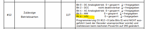

S’agissant d’un décodeur Zimo MS450, il a la capacité mfx (CV 12, bit 6 à ON, soit ajouter 64 à la valeur du CV). Cependant et à ma connaissance, Roco n’active pas ce protocole sur ses modèles, car la valeur du CV 12 est de 53 (il suffit de mettre la valeur à 117 pour activer tous les protocoles).

J’ai constaté que quelques machines Roco équipées d’un décodeur Zimo avaient le protocole Mfx activé d’origine tellle que cette 1044:
A noter que la configuration Mfx du décodeur est très basique (nom générique “Zimo”, pictogrammes des fonctions digitales génériques Fx).

Elle a été acquise neuve, donc c’est un réglage d’origine provenant de Roco. Je dois reconnaitre que c’est une des rares machines 3 rails de Roco que je possède dont le Mfx est activé d’origine.
Oui je suis tout à fait d’accord avec toi, hormis Märklin et ESU, l’implémentation du Mfx sur les autres marques de décodeur est assez erratique, la palme revenant à Piko comme sur leur BR 151 …
