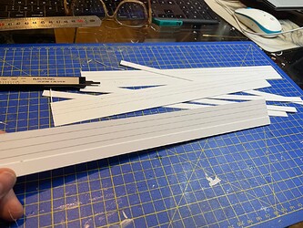

Je me suis inspirée d’une méthode présentée par Renaud (« Luzy »).
Les cotes principales : sur une feuille de 0.5 mm d’épaisseur, une bande de 33 mm avec des marques de chaque côté à 6, 12 et 18 mm.
Puis on colle le socle béton avec une bande de 9mm d’épaisseur 0.75 mm de chaque côté.
Je ponce les bandes
Pose des piliers. Il préconise 23 mm entre chaque pilier, la règle fait 26 mm, ça ira :). Les poteaux j’ai pris ce que j’avais sous la main.
Le résultat est plutôt sympa.
J’ajoute un strip de 0.25, pour imaginer un barbelé. J’ai rien d’autre sous la main.
On verra avec la peinture j’en ai une qui devrait pater un peu et faire penser à un barbelé :).

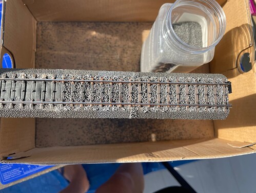

La voie est bien ballastée, dommage qu’avec la voie C les traverses disparaissent …

C’est un choix pour cet embranchement de faire disparaître les traverses. Ou d’utiliser différentes couleurs de ballast (ce qui nécessite de peindre avant entre les traverses).
Mais tout est possible. Sur le diorama de Noël les traverses sont visibles.
Tout comme sur la voie de la grue du dépôt.
En fait tout ça est très modulable :slight_smile:

Tu as utilisé quel ballast ?
Merci Emmanuel,
Je n’utilise que du ballast pour le N. Je n’ai plus la référence dans cette couleur mais c’est vraiment du fin. Probablement de marque Noch.
Et comme celui la est clair, j’ai peint l’entre traverses au préalable avec une couleur sable pour faire disparaître le côté gris du ballast de la voie C.
Pour le ballast gris (dans le dépôt), c’est aussi du N que j’utilise. Par contre j’ai noté la référence : Noch 09174.

Et tu as utilisé une colle speciale ? Car sur mes voies C eneigées avec de la colle blanche de GSB (marque SADER), j’ai constaté au demontage des points de rouille ! La voie etait neuve, encollage avec colle pure deposée au pinceau puis flocage ensuite fixé avec de la colle diluee a 50% comme pour du ballaste. Les travaux remontaient a quelques semaines seulement. J’hesite donc a refaire un ballastage sur la future nouvelle voie…:thinking:
Cleocol non diluée déposée au pinceau entre les traverses. Cf technique de la boîte à chaussure.
Certains de mes coupons ont été traités comme ça il y a plus d’un an. J’ai rien vu de particulier.
Pour les points de rouille, je suis surprise car ce n’est pas censé être du fer mais des alliages peu sensibles, non ?
