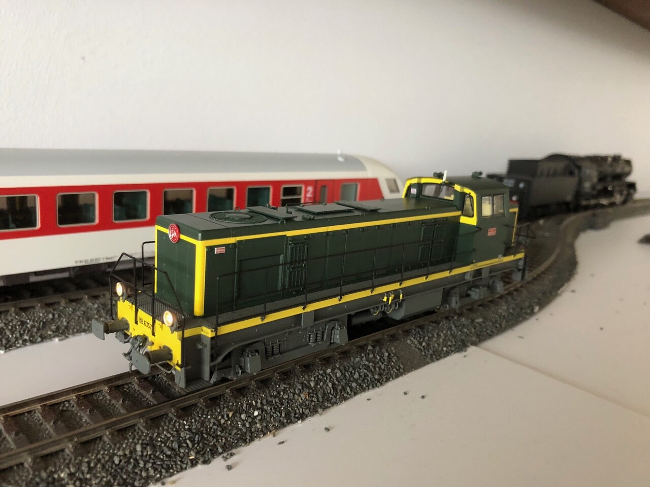

Voici un craquage imprévu…
De passage chez ma fille à Soufflenheim, je suis allé faire un tour à Hochfelden pour visiter la brasserie Meteor
Et dans ce village se trouve Alsace Modélisme, joli magasin, bien fourni majoritairement en 2 rails mais avec aussi un circuit de démo pour le 3 rails.
J’en ai profité pour demander la démo d’une BB 63000 REE
A priori très méfiant sur cette marque, j’ai été agréablement surpris.
Bon fonctionnement, et gamme sonore, très riche et réaliste.
Bref j’ai craqué……

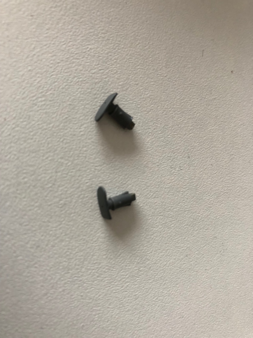

Seul petit souci, au déballage 2 tampons me sont restés dans les mains….
Petite vidéo de la bête

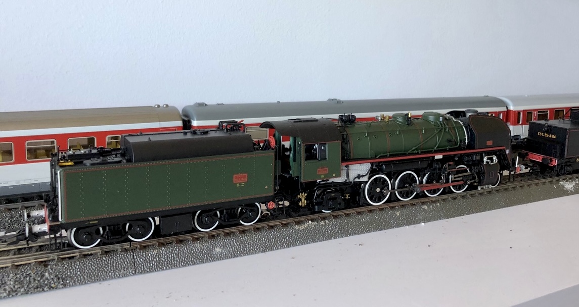

La photo de mes 2 craquages de fin d’année

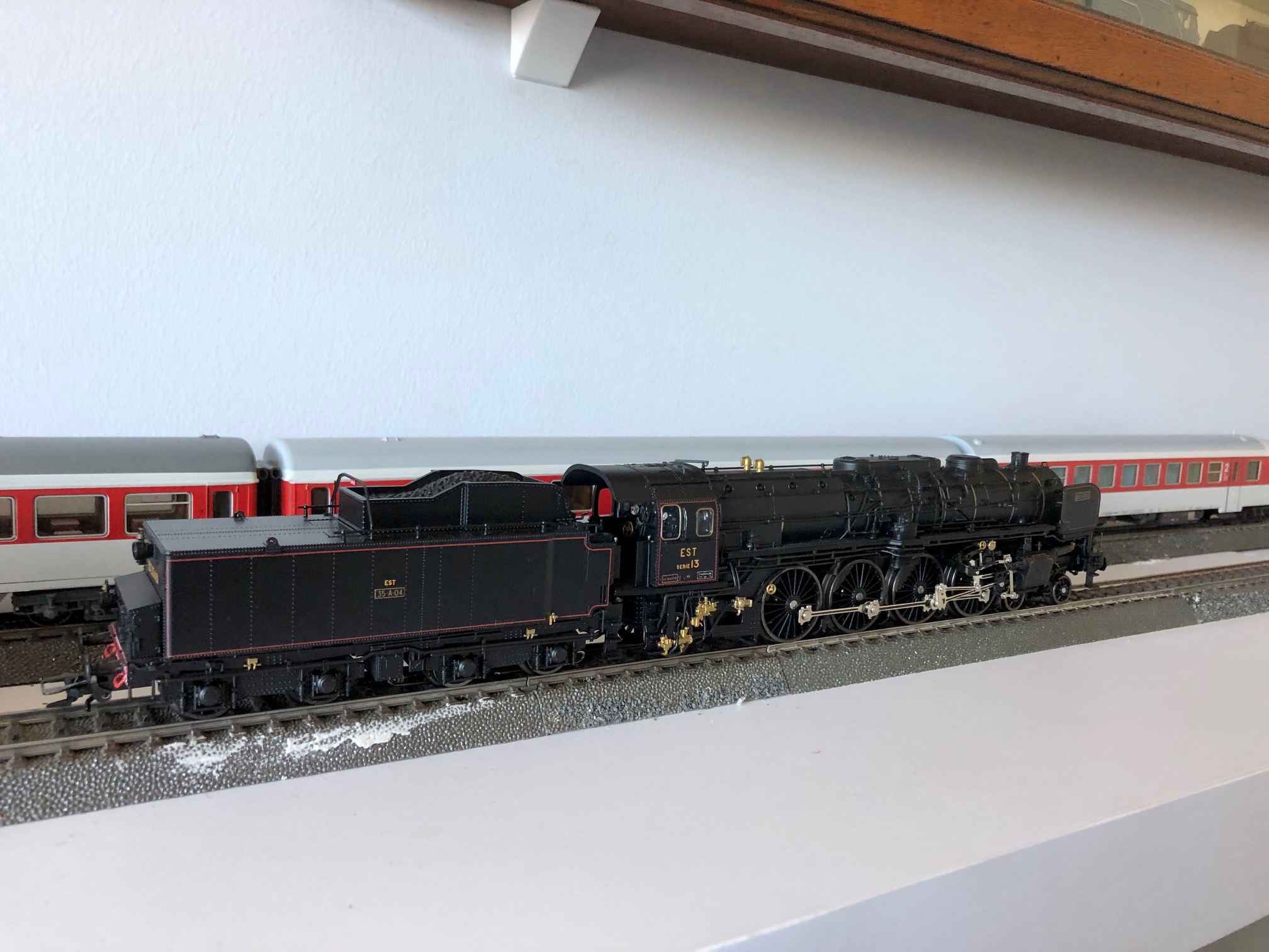

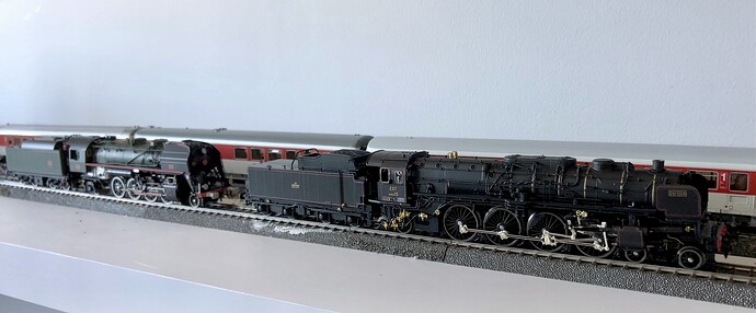

La 141r et une 241 pour l’accompagner,
Je m’etais dis que vu son prix, je ne craquerais pas pour cette 241
Mais vu la promo chez jura modelisme j’ai craqué
Merci Vince :grinning:
De rien Philippe, avec plaisir et bien content pour toi.
Voilà 2 magnifiques craquages ! Félicitations !
Vince

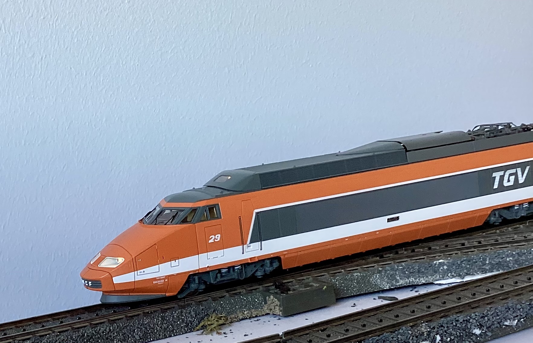

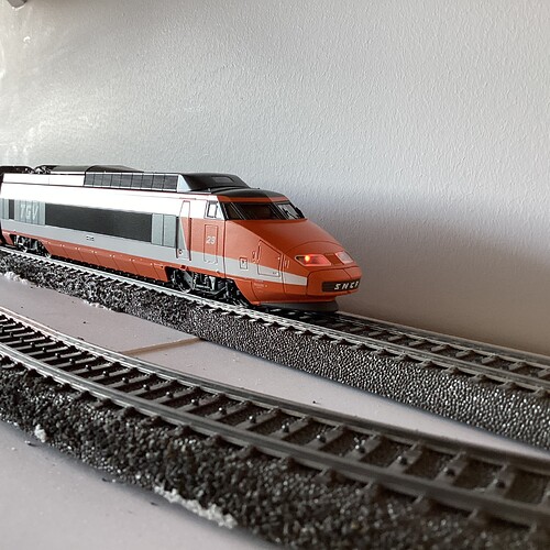

Bon mon premier gros craquage de 2025

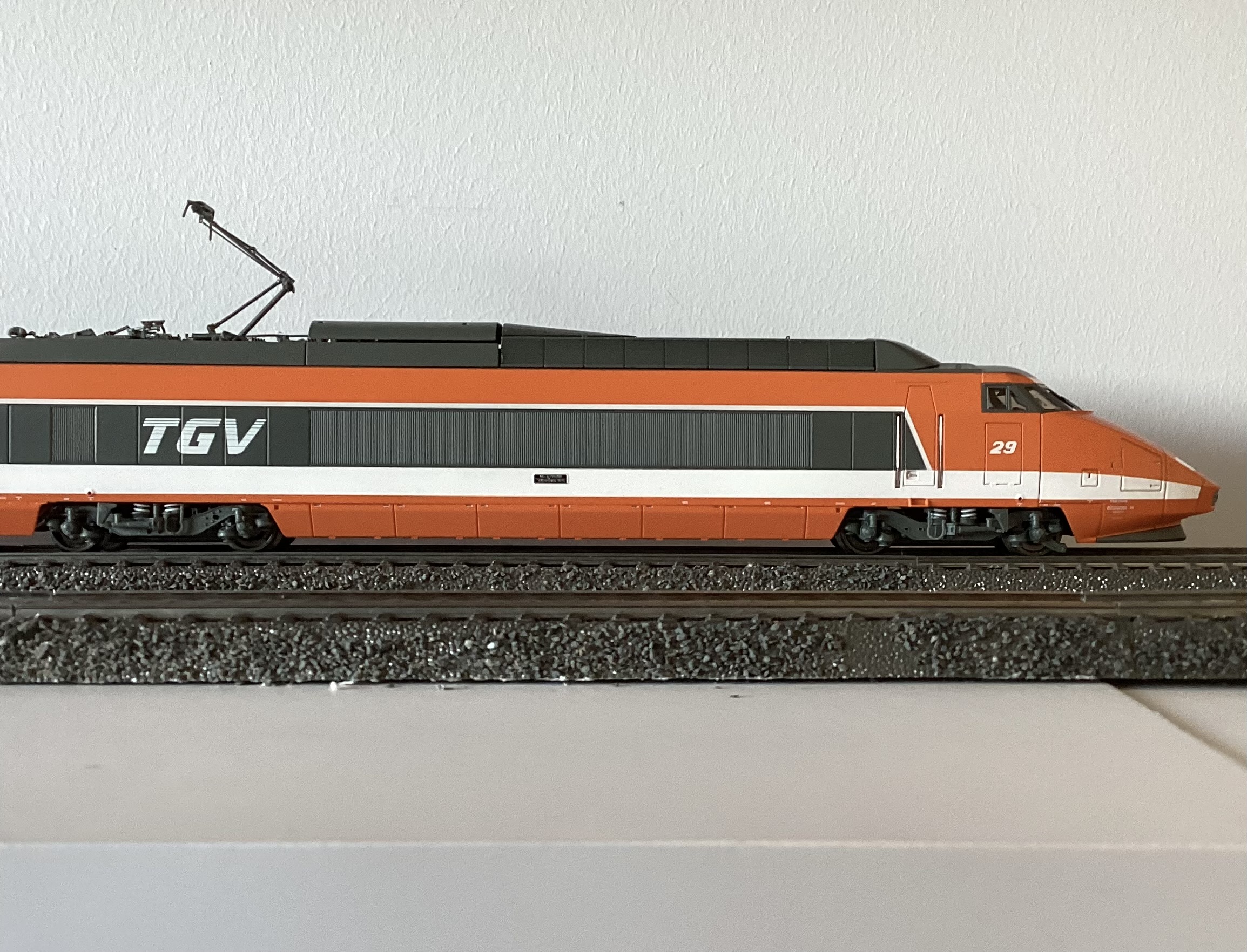

Un TGV, un peu à l’image du RTG EPM acquis il y a quelques années
Ici c’est un REE……

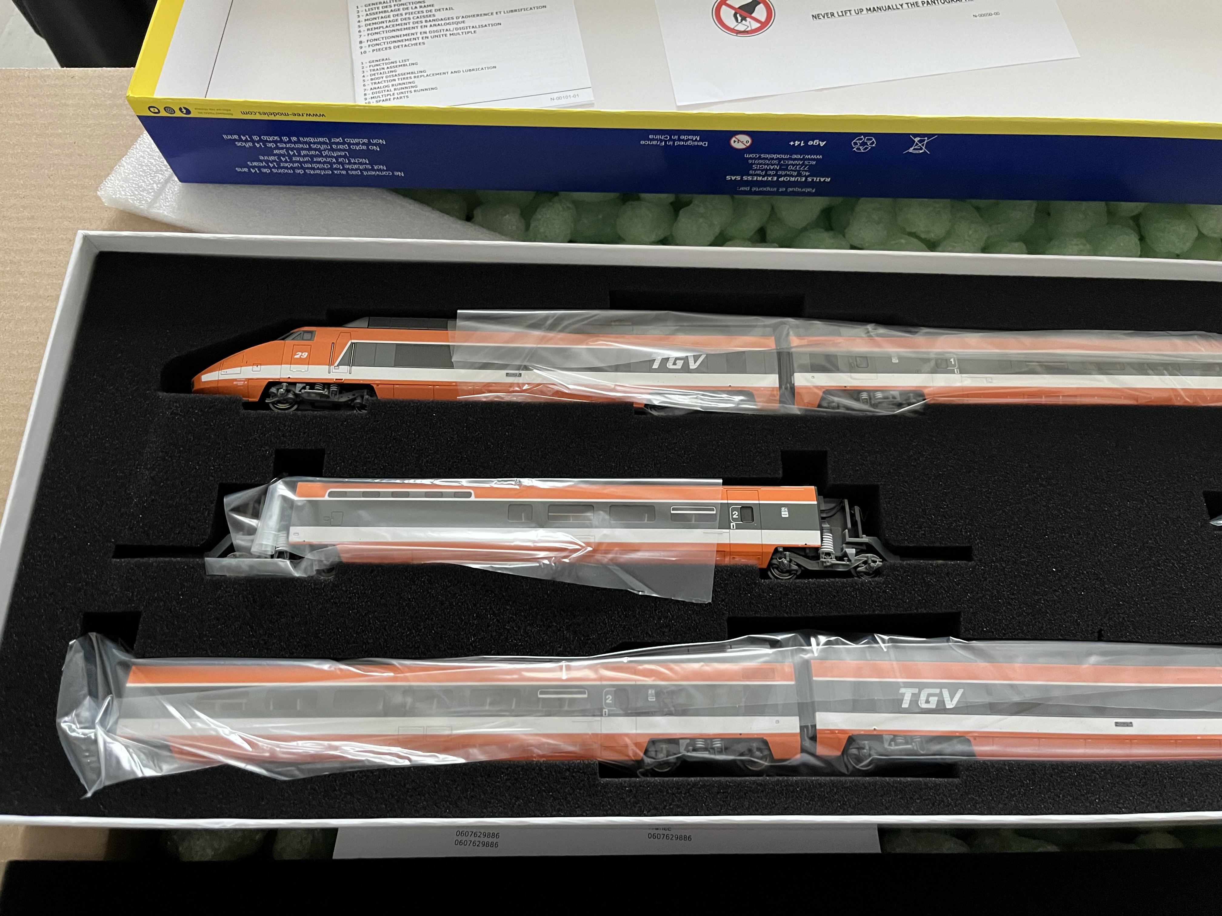

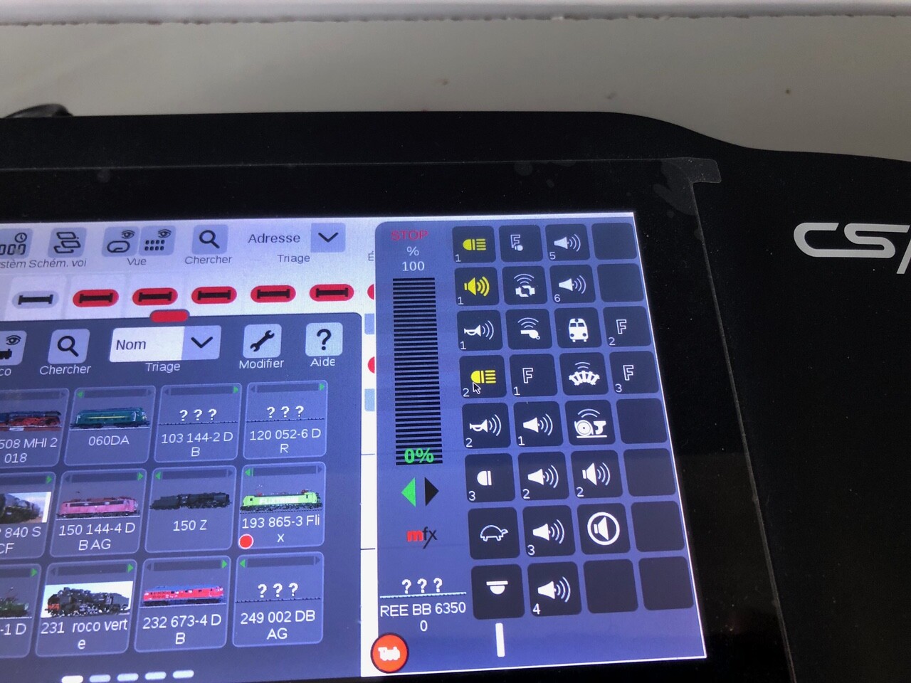

Donc mise en route difficile, (impossible en suivant la notice) la motrice de tête est bien reconnue en MFX mais rien ne se passe sur la motrice de queue.
Après appel chez l’atelier du train, on m’explique que cela ne fonctionnera qu’en DCC.
En fait la motrice de tête est restée en MFX et celle de queue est en DCC, et avec ma cs3 j’ai créé une traction entre les 2 et enfin ça fonctionne……!
Mon RTG ne m’a jamais causé ce type de souci, comme quoi d’un fabricant a l’autre….
Finalement tout fonctionne, ouf !

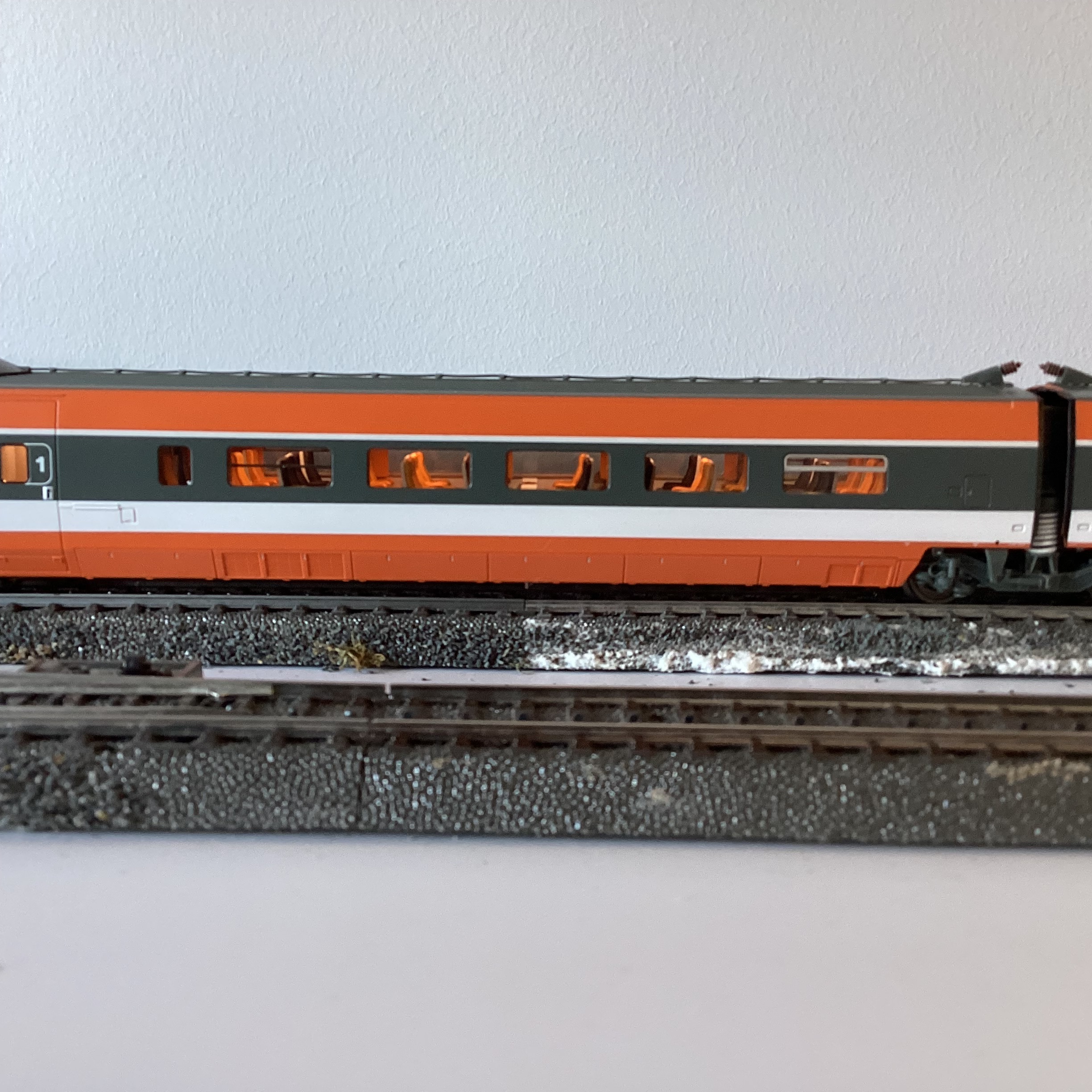

Vraiment très jolie cette rame. Sur les photos le rendu des couleurs est top!
Content pour toi que tu aies trouvé une solution pour le faire fonctionner. A priori tu n’étais pas le seul dans ce cas!
Vraiment superbe !
Pour moi s’il y a bien un TGV à posséder c’est bien dans cette livrée.
Bon je n’en possède pas et n’envisage pas d’en avoir, mais j’adore cette livrée !

Côté fonctionnement c’est moyen, les 2 motrices fonctionnent, l’une en mfx et l’autre en dcc.
Je n’arrive pas à passer la motrice 1 en dcc ?
Du coup il fonctionne en appariant les 2 motrices
Ça marche, mais délicat……

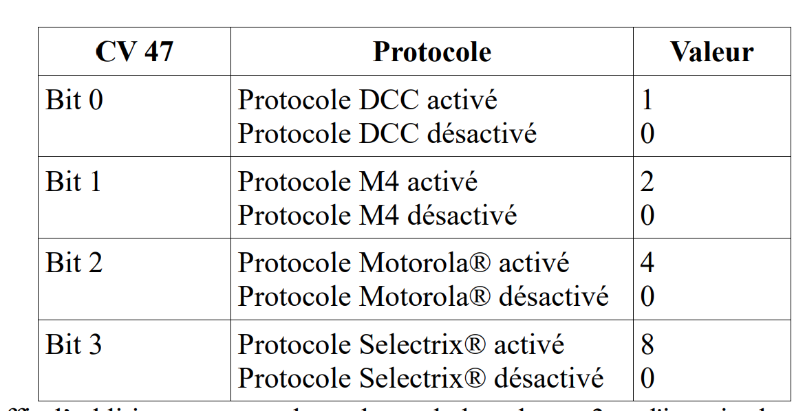

Je conseille de désactiver le protocole Mfx du décodeur de la motrice 1 (le LokSound) en modifiant le CV n°47, en mettant le bit n°1 à 0:
Une fois que c’est fait, on pourra affecter la même adresse aux deux décodeurs en DCC.
Cela devrait aider à mieux exploiter cette superbe rame …
