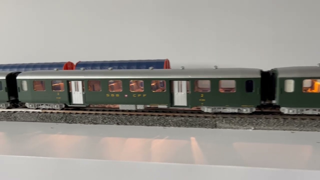

Les vidéo de mon dernier craquage : la rame suisse 43369
L’éclairage est réussi, j’essaierai d’y ajouter des personnages.
Super Philippe , une magnifique rame parfaite pour ta 141 !

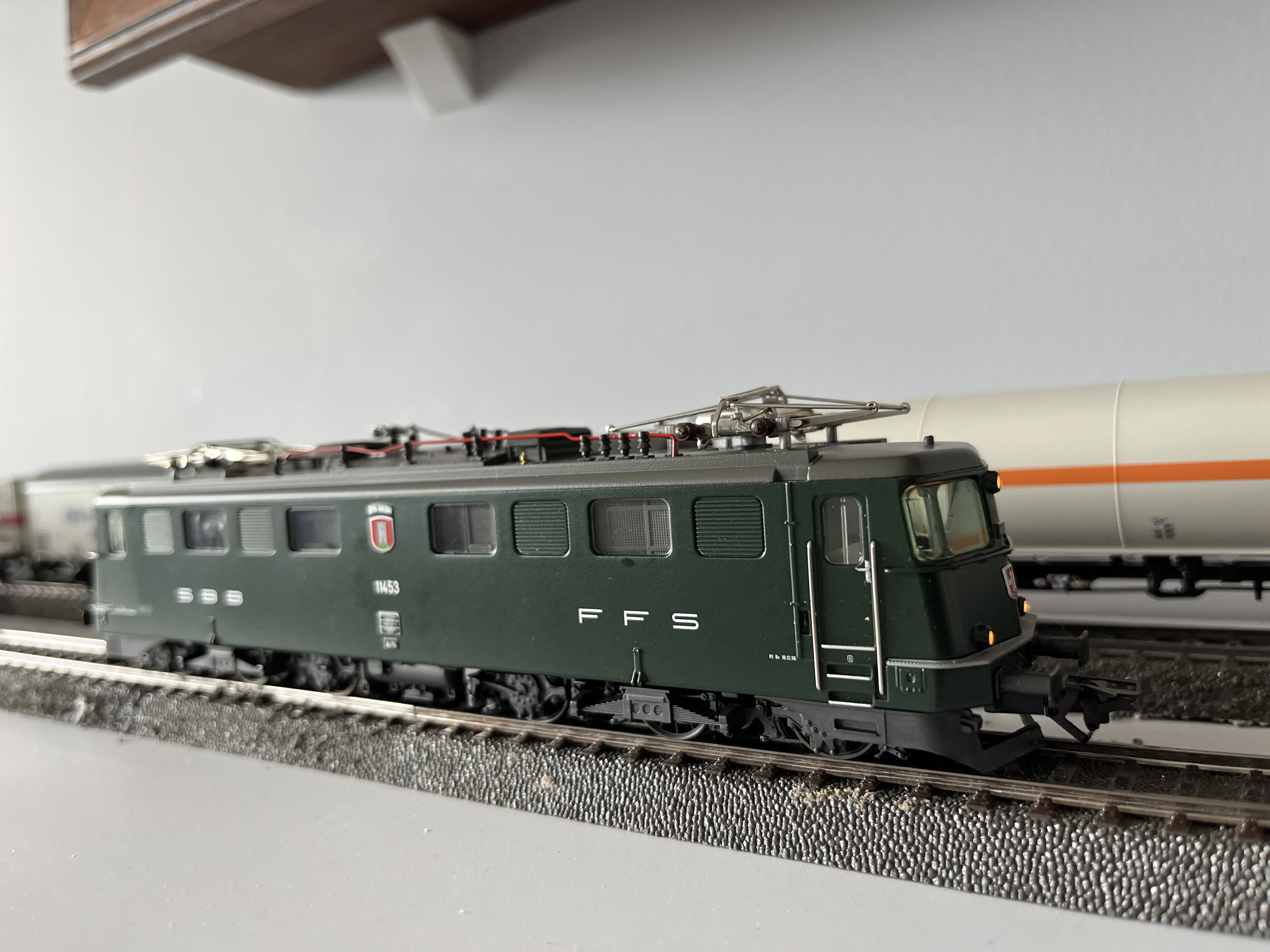

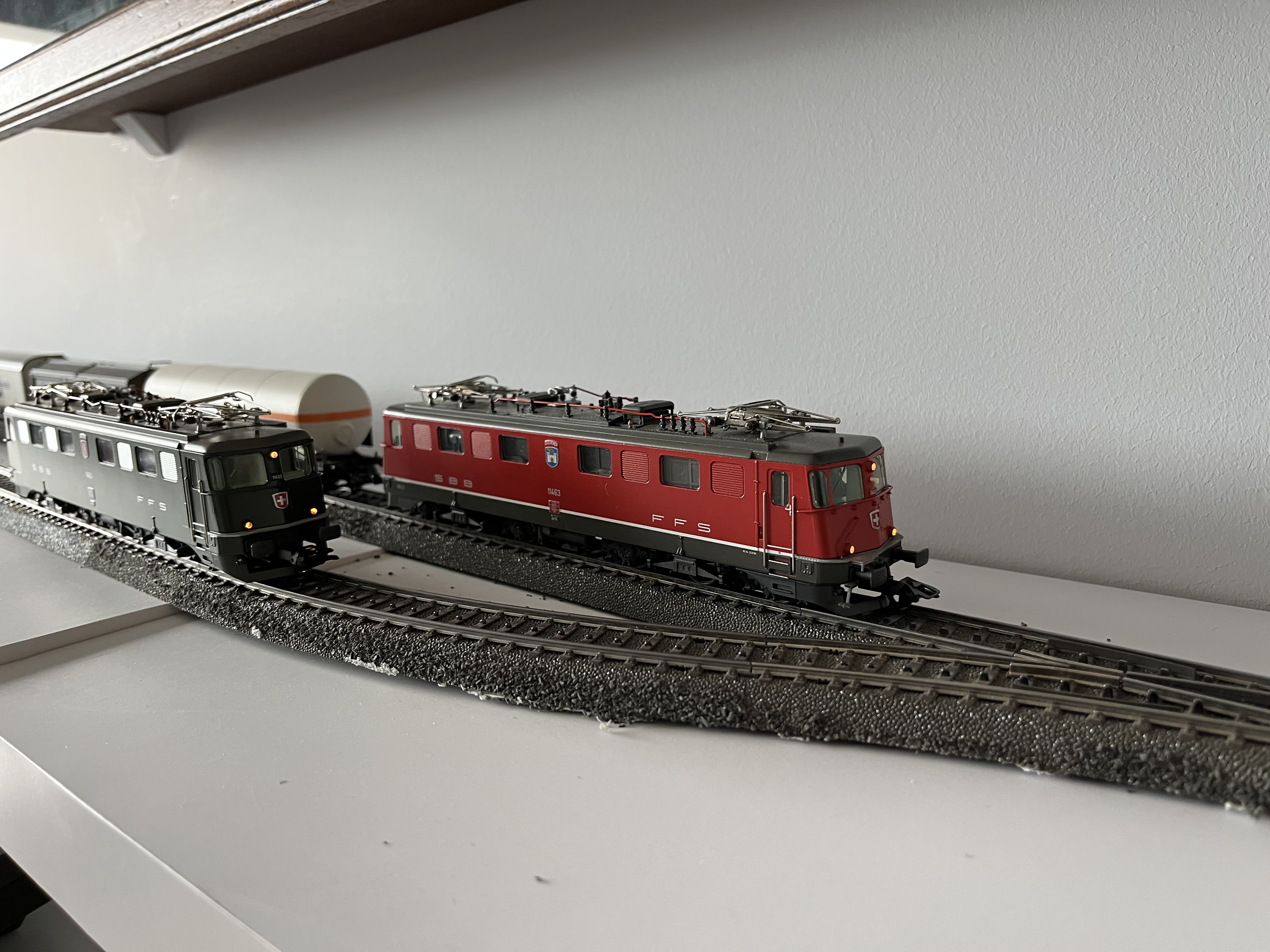

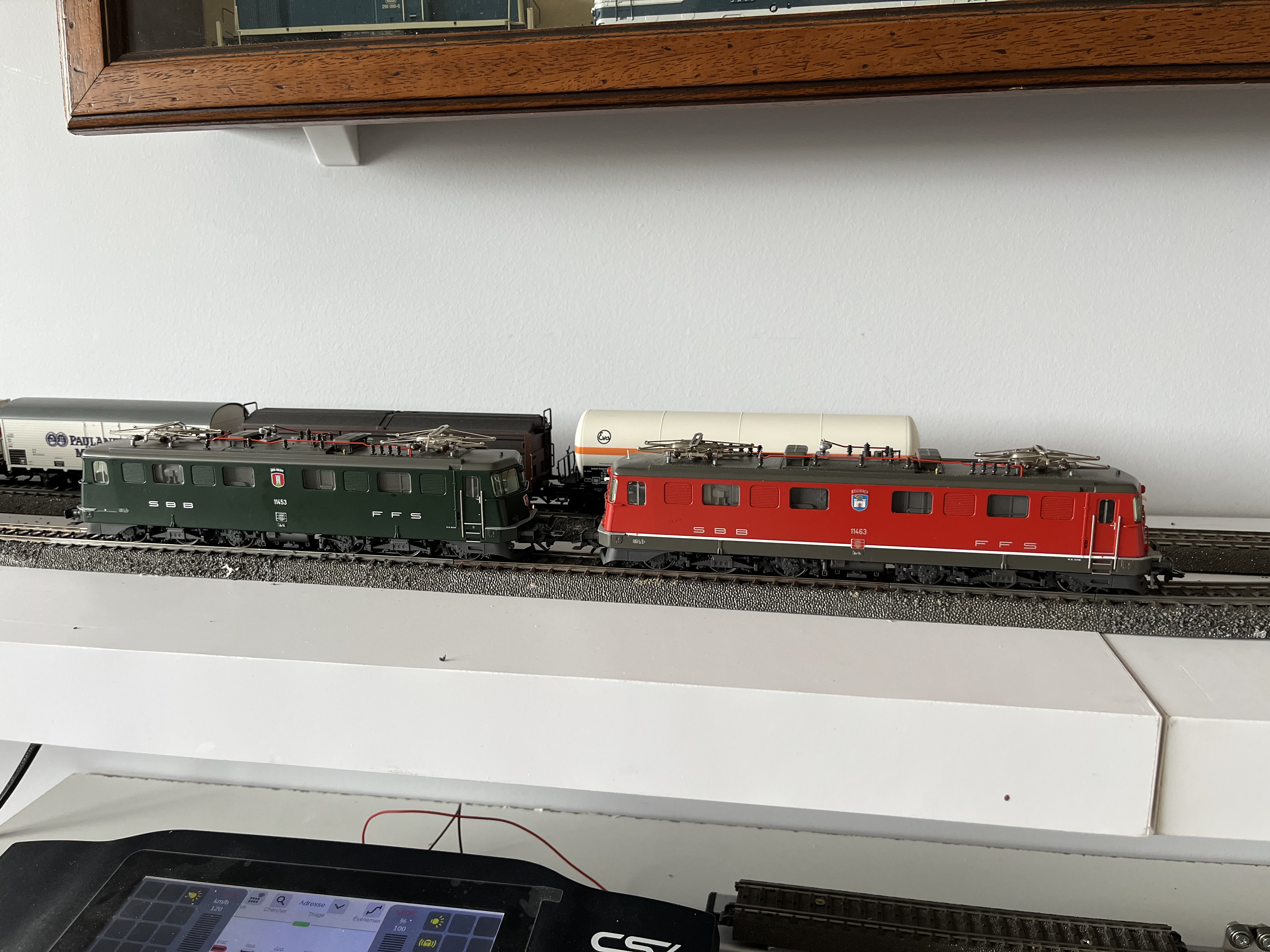

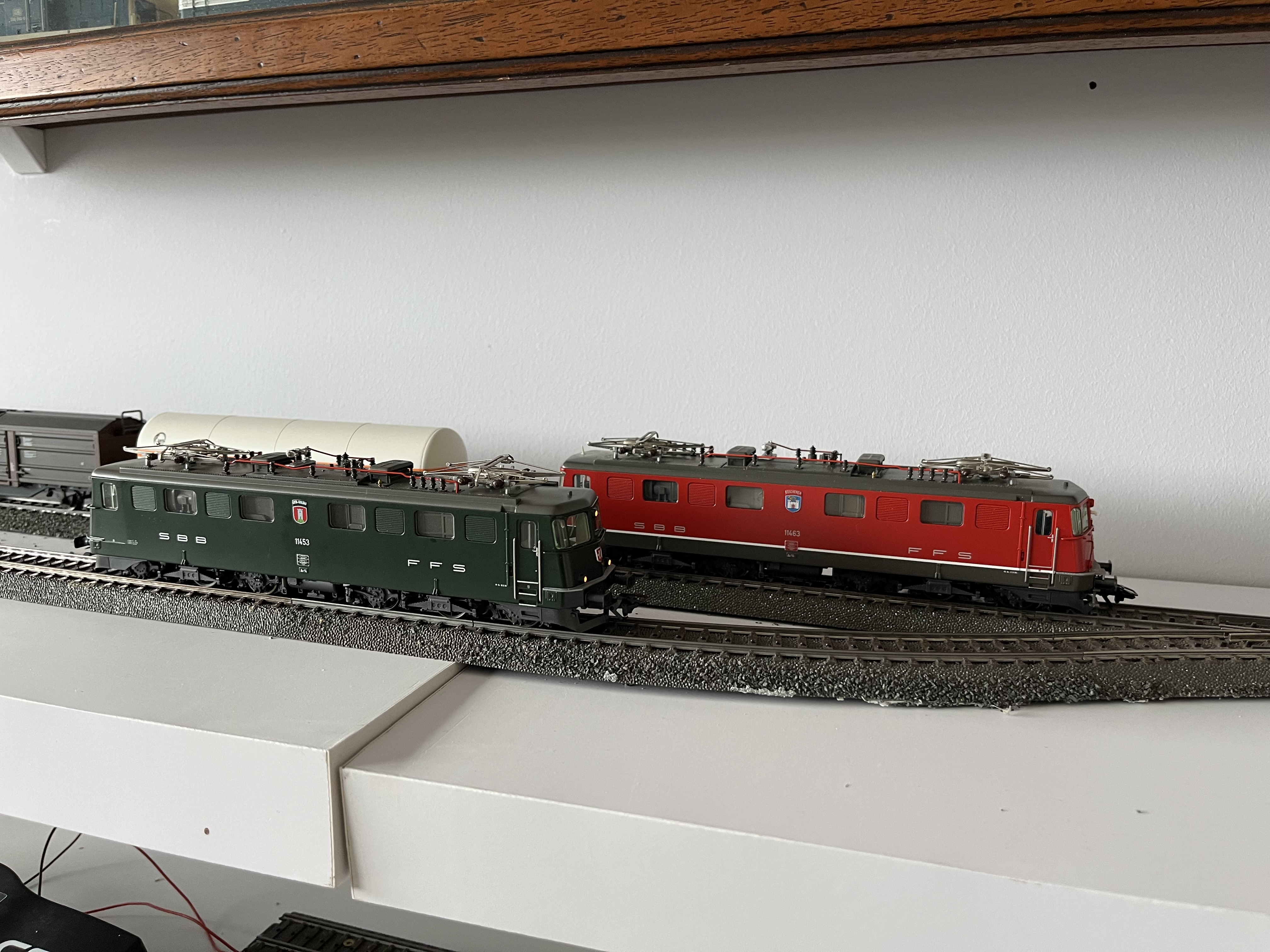

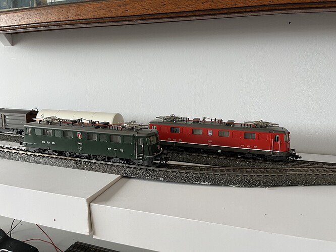

Mes derniers craquages
Après avoir trouvé une AE 6/6 rouge
J’ai acheté sa cousine en vert auprès de Bernard
2 belles machines
