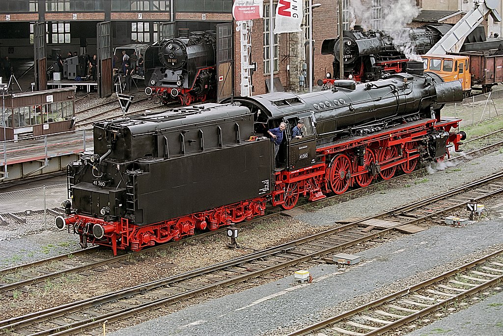

Comme celle-ci :
Locomotive BR41-360 [GFDL (creativecommons.org/licenses/by-sa/3.0/)], by Olaf1541 (Own work), from Wikimedia Commons
D’ailleurs, pour la BR44, dont un certain nombre carburait au fioul, on fit pareil, les charbon devenant 044 et les fioul 043. De même les 01.10, les charbon devenant 011 (et perdant le millier du nombre ordinaire), les fioul 012 (et perdant elles aussi le millier : de 01 1100 → 012 100).
