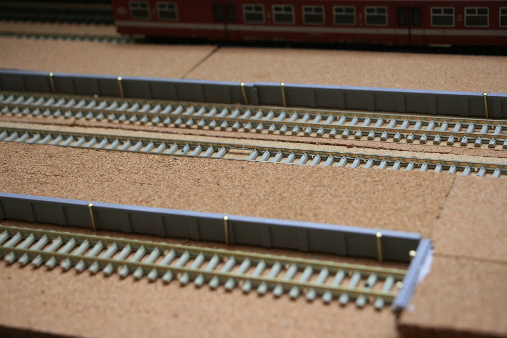

Les quais de la gare se construisent petit à petit. Pour être à bonne hauteur au dessus des rails, j’ai utilisé 2 couches de liège de 6 mm grossièrement découpées. Il y a d’autres méthodes mais je n’avais pas envie de couler du plâtre dans des moules.
Ensuite, je pose des bordures de quai de chez Auhagen, collées sur le flanc de liège. Les clous servent à tenir les bordures pendant le séchage.
Je n’ai encore mis que le côté visible et j’hésite à en mettre du côté du mur que l’on ne verra jamais. Je pense qu’une simple latte de styrène suffira sur le quai. Il me restera alors à couvrir le quai avec soit du sable fin soit du papier de verre à grain fin. Mais avant cela, je devrai poser les caténaires sur la gare et ballaster les voies en gare.

Magnifique tes quais ! Je note la technique de remplissage. Pour les miens, j’ai rempli entre les bordures avec du platre. Mais il faut être délicat pour ne pas en mettre de partout !
Thomas

C’est sur que rien qu’habillés à minima, ces quais ont déjà de la présence.
Je te rejoins sur le fait qu’une simple bande de carte plastique peinte dans la même teinte sera suffisante du côté non visible.
Pour la surface, le papier de verre est idéal.

Bonjour…
moi pour les quais , j’ ai utilisé des tasseaux de bois de 10 à 12 mm, vissé collé à la place concernée , , que j’ ai encollé à la colle à bois et vissé, j’ ai lissé de la colle à bois et j’ ai saupoudré de sable fin…pour les bordures , je les ai faites , avec du papier canson , peinte en blanc ,puis j’ ai ajouté des jointures avec des traits de crayons noir à bois…et avec de la poussière de charbon au bout de mon doigt , j’ ai fait plus ou moins des salissures…
En generale , dans les grande gare terminus , les voies sont posées sur un lit de sables , avec quelque fois un peu de ballastes…Donc , aprés avoir fait un montage à blanc de toutes les voies et quais.Jai encollé le plateau de colle blanche, que j’ ai peint en noir , puis j’ ai soupoudré une couche de sable fin , qu’ une fois sec , j’ ai ensuite repassé une couche de noir mat…Puis J’ ai replacé les quais , puis les voies sans oublier les coupures sur l’ ensemble des files de rails et des picots… :innocent:

L’idée est pas mal, je vais juste pinailler à propos de tes quais, peut tu recouvrir également les espaces entres les tasseaux avec du sable comme pour le dessus de tes quais, car sinon, je trouve que ça casse l’esthétique de ta gare.

Dans le réseau précédent, j’avais utilisé cette méthode de reproduire le quai avec du sable, mais je pense que la couche était trop épaisse. Ici, j’hésite entre du papier de verre très fin et une fine couche d’enduit contenant un peu de sable.

Je rejoins complètement Manu. Si ton réseau n’est pas destiné à être demonté régulièrement, je ne manquerai même pas le joint.
Au besoin, un jour de demontage, un petit coup de cutter et hop, le tour est joué…
Sinon, tu as toujours la solution de cacher le joint avec l’aménagement du quai (abri voyageur, banc, kiosque…).
