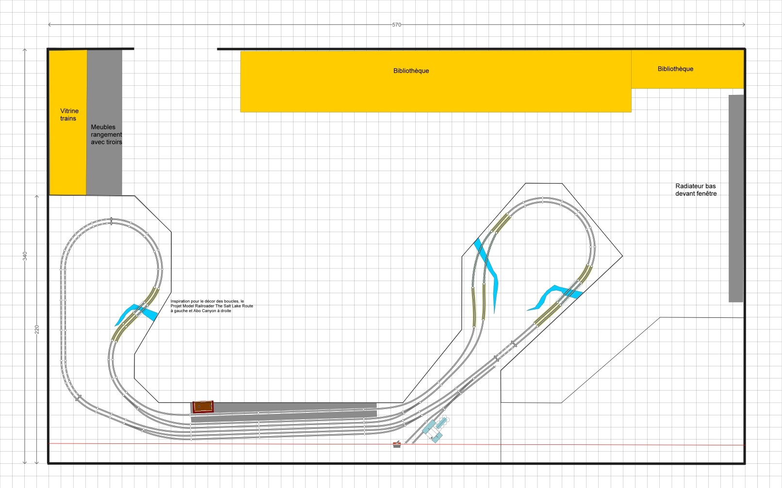

tu peux m’envoyer le plan N en anyrail ?
je ne comprends pas tes deux photos …c’est l´ancien et le nouveau ?
et à droite c’est quoi ? cela n’a pas l’air relié au reste…
a plus
Francis
Voici de quoi éclairer ta lanterne.1. Le plan du réseau tel que construit actuellement
réseau N actuel v 7 1 3.any.pdf (103,1 Ko)
et le plan du projet du nouveau réseau que j’espère pouvoir commencer l’an prochain après quelques travaux plus terre à terre.
Futur N Reseau 2 v 3.any.pdf (1,2 Mo)
Les photos ou dessins incrusté dans ce plan montrent où j’ai péché l’inspiration. Et dans le coin en bas à droite, je compte juste y exposer un des segments qui est dans le réseau actuel, comme déco ou vitrine. Et tu as vu juste, il ne sera raccordé à rien. Juste pour le fun. C’est une interprétation d’un site réel dans le nord de la Californie, près de l’Orégon.
L’autre photo avec 2 personnes de chez Model Railroader présente un réseau N qu’ils avait construit comme projet. Il en ont fait 5 ou 6 articles et autant de vidéos. J’aime les scènes de désert du sud-ouest Américain que j’ai déjà visité de nombreuse fois et qui sont pas trop difficile à réaliser en modèle réduit, car peu de végétation et peu de constructions (Quel fainéant ce Marc
Petit détail concernant tes interrogations sur le déplacement des coupons, il semble que le fait d’avoir une boucle cachée bloque les mouvements dans la boucle visible. Mais quelques essais seront nécessaires.
Marc
Je continue mes réflexions sur les plans de mes futurs réseaux HO et N. Je pense éviter la gare souterraine car, ayant superposé mes réseaux H0 et N, je n’aurai pas d’espace libre pour placer beaucoup de voies de stockage avec un accès aisé. Je partirais donc vers une casette amovible devant la fenêtre pour pouvoir préparer 1 train sur une voie et en faire sortir un autre sur l’autre voie. J’envisage également d’utiliser sur tout le réseau de la voie Peco (voies, aiguillages et croisement) sauf dans le dépôt qui resterait avec les aiguillages et voies Roco. Le voies seront équipées des picots Peco ou Weichen-Walter.
Pour le N, je pousse un peu la réflexion car j’ai envie de tester les voies courbes inclinées de chez Kato (doubles voies uniquement à ma connaissance) et de garder les aiguilles Peco que j’ai actuellement. Par contre je vais retirer les aiguilles triples et simple Fleischman qui me posent plein de soucis dès qu’un grain de ballast atterrit dessus (Merci les chats
Ce plan N me permettra de faire rouler 2 trains en même temps, au lieu d’un seul actuellement. Des morceaux du réseau actuel seront probablement sauvés comme diorama sous le réseau H0, en dessous de la carrière.

Ne touche plus à rien Marc, pour moi C’est parfait ainsi.
He bien si, j’ai osé y toucher encore une fois car la note de remplacer tous mes aiguillages et moteurs, même étalée sur plusieurs année, dépasse mon budget. Alors, j’ai revu à la baisse mes idées, en conservant la gare avec ses aiguillages déjà motorisés. De plus, je reboucle le réseau par une voie souterraine, accrochée à l’extérieur du réseau actuel pour éviter de tout charcuter. Cette voie sera cachée par un décors amovible pour permettre de composer des rames facilement, ce qui n’est pas le case dans mon réseau actuel à cause des caténaires et de voies de stockage mal conçues. Les trains déraillant en revenant en marche poussée, et ce dans le tunnel. Heureusement que le décor au dessus est amovible.
Voici donc la nouvelle version de mon empire ferroviaire.
Le N Américain ne change pas, il est juste adapté à l’emprise du châssis du réseau H0.

Hello Marc,
Bin au final, de tous les plans que tu nous à montrés, c’est ce dernier que je préfère !
C’est grand tout en étant fluide et aéré, j’adore !
très joli réseau, effectivement

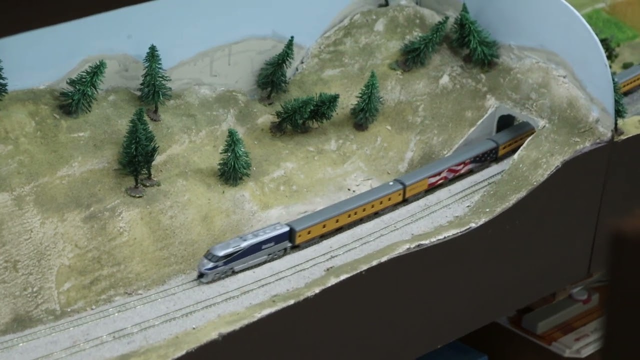

Hé oui, le père Noël est également passé sur mes réseaux, avec le train d’excursion Union Pacific pour le N Américain,
Ce set rejoint donc ma BigBoy réattribuée à l’UP comme il se doit. Bien que non Märklin des années 60, mais quand même au mieux du début des années 80, elle mériterait une séquence des vielles grincheuses, par son bruit “antique” et ses pannes régulières, dues principalement à des glissements dans l’embiellage bien délicat.
J’ai donc dû affréter une P59PHI de l’Amtrack (modèle Athearn) pour faire l’excursion envisagée pour le jour de Noël. Voici donc un aperçu de ce convoi bien fait.

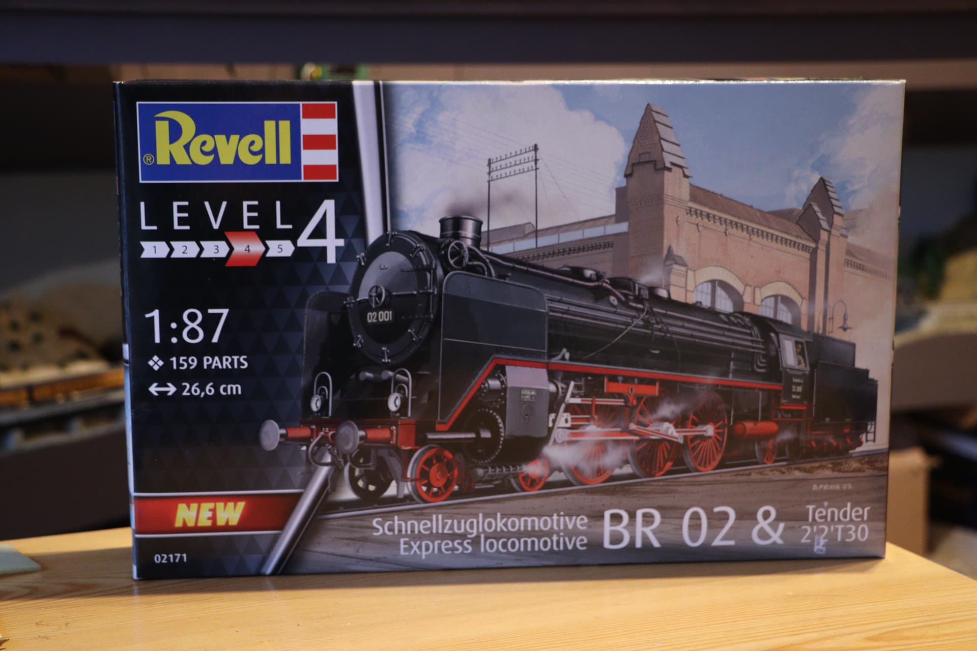

Mais le père Noël avait une surprise dans sa hotte pour le dépôt musée, une BR02 à construire. Maquette de chez Revell.
Il n’y a plus qu’à sortir la colle et les pinçeaux.
Bonne semaine à toutes et tous,
Marc
… et la lime, probablement. Parfois il faut un peu “aider” à ce que tout s’emboîte comme il faut.
Niveau 4 chez Revell, c’est assez difficile. Prends tout ton temps, regarde plutôt cinq que deux fois si c’est la bonne pièce au bon endroit - et tu auras une belle pièce d’exposition.
(J’avais la 18.5 de la même maison, j’ai abandonné malgré de bonnes connaissances en la matière - j’avais manqué de patience.)
Malheureusement, il est pratiquement impossible d’obtenir un modèle roulant.
Merci Wolfram. J’ai déjà construit la Big Boy de chez Revell et effectivement, difficile à faire rouler, caisse trop légère, roue pas vraiment adaptée et surtout, comme elle est articulée, le bogie avant est trop facilement déboitable, j’ai dû coller certaines pièce. Ce n’est pas grave puisque mon réseau aurait du mal à la supporter et j’ai une Big Boy en N qui roule sur le réseau Américain.
Cette BR2 est une surprise du père Noël et je réfléchi à la manière de l’utiliser, comme maquette d’étagère ou comme vieille loco déclassée et rouillée dans le dépôt musée de mon réseau. Mais certainement pas comme maquette roulante.
