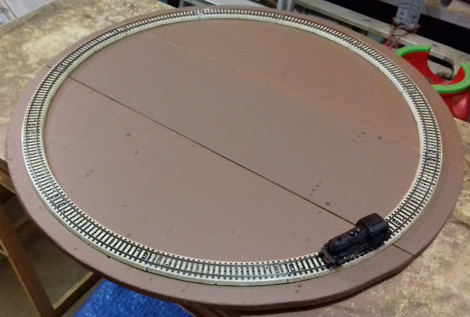

Finalement, ce sera un réseau “pizza”.
N’hésitez pas à faire toutes les blagues habituelles sur ce type de réseau !

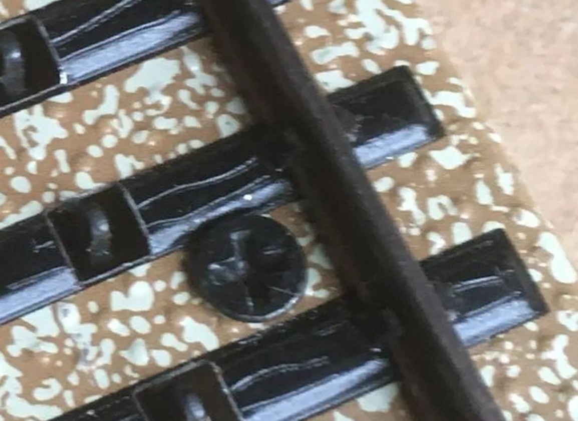

Pour fixer la voie M…il faut des vis Märklin spéciales voie M.
Comme Il semble que les vis ne soient plus disponibles, quelqu’un sur ce forum suggérait d’utiliser des vis à bois à têtes fraisées de 2mm de diamètre et d’une longueur de comprise entre 15 et 20mm. Ces vis vendues par Micro Modèle devraient faire l’affaire (Le diamètre de la tête est de 4mm)

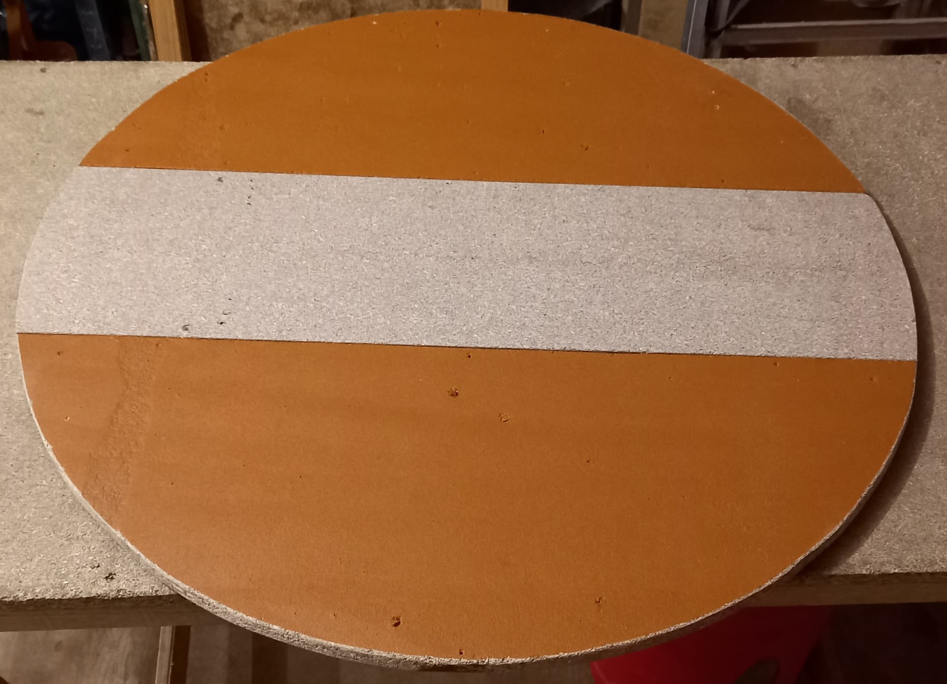

Il est plus facile de visser dans du “vrai” bois ou du contreplaqué que dans de l’aggloméré.
C’est pas faux. Mais le CP n’est pas du tout dans mes prix. Comme il me reste plein de morceaux d’aggloméré, je fait avec. Je fais toujours un avant trou avant de visser. Ça marche dans 90% des cas.

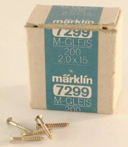

Pour la voie M, il faut des vis 7299 (Ø 2mm / L 15mm / tête fraisée):

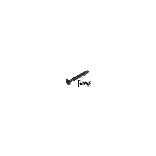

Voici une vis à tête fraisée sur la voie (c’est un modèle équivalent à la 7299)

Voici le début de mon premier mini réseau Märklin. :smiley: :smiley:
