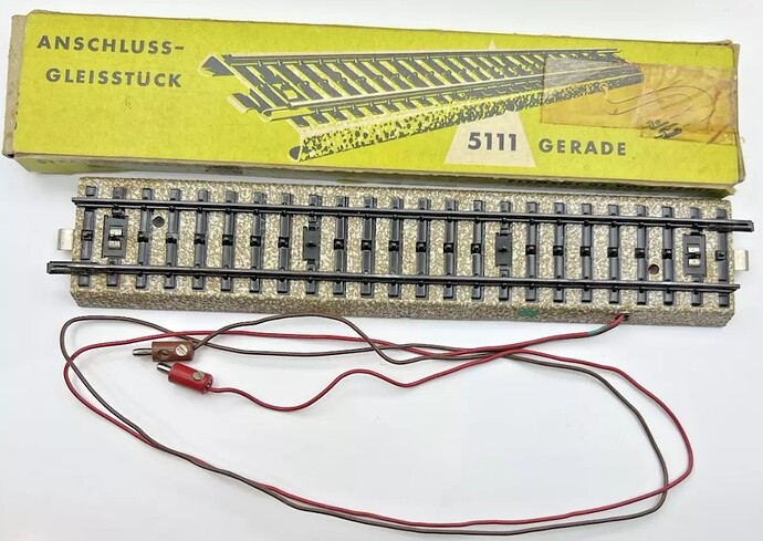

  • un rail de contact qui relie le transformateur à la voie (fil rouge et marron).
Merci pour l’info. Aurais-tu la référence du rail en question ?
Je viens juste de trouver la réponse à ma question !
Et ce n’est pas compliqué à brancher…

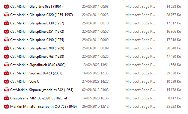

Christian, j’ai une copie électronique de la notice réseaux Märklin pour voie M
La voici 0351 mais hélas je ne peux pas l’inclure dans ce post.
Donc, si intéressé m’envoyer par message personnel (pour ne pas la rendre publique) dans ce forum, votre adresse email
La taille est de 16.3 Moctets
Voici les autres docs märklin que j’ai qui sont à votre disposition
Bonne planification

Quelques droites 5106 (en plus du 5111 de ta photo ci-haut) augmenteront la joie de voir rouler le train… as-tu déjà trouvé une locomotive pour faire rouler ? Peut-être un autorail ?

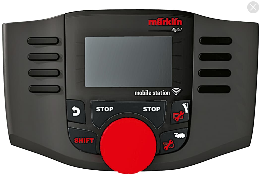

Pour un petit réseau, et si tu veux essayer le DIGITAL, tu peux essayer de trouver une Mobile Station 2 (MS2) d’occasion avec son transformateur (entre 50 et 100,00 €).
Dans ce cas, il te faut une locomotive au format mfx ou DCC ou MM ou Delta.
Si tu as une locomotive analogique, tu la transformer en digital en achetant un décodeur (40,00 €).
Cependant, il faut savoir souder et lire un plan électrique.

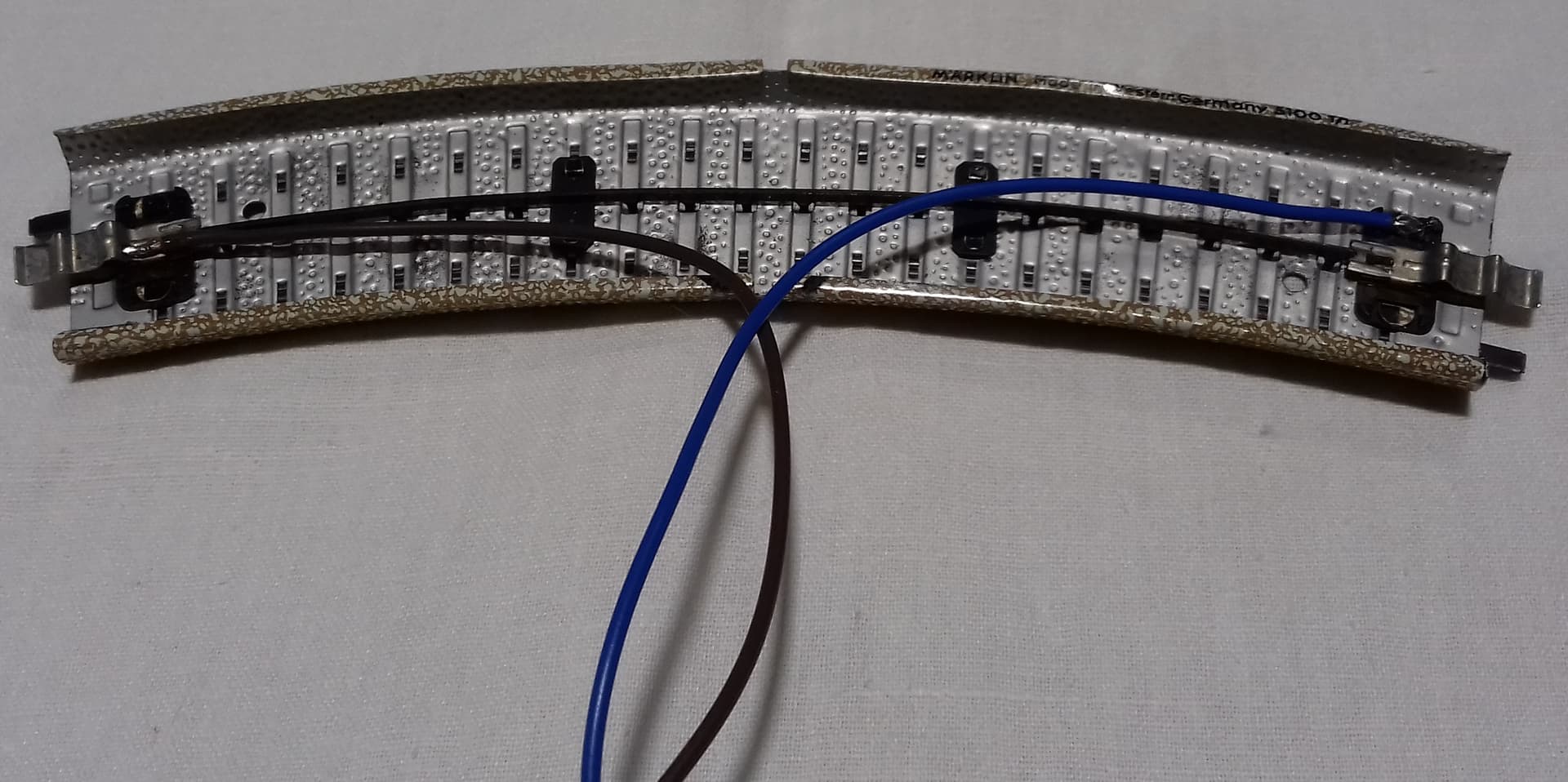

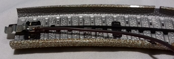

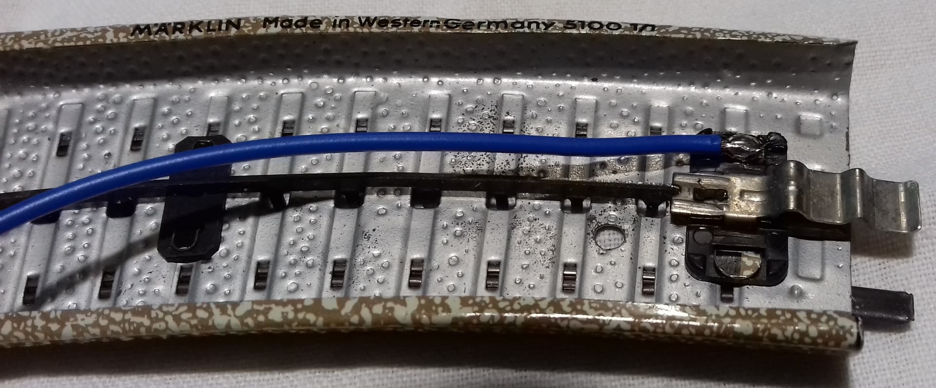

J’ai fait un peu de soudure sur un rail pour pouvoir alimenter le réseau. Qu’en pensez-vous ?
En fait, tu as créé un court circuit en soudant le fil bleu et le fil noir sur le rail central.
Il faut que tu soudes un fil sur le rail central → Ok
L’autre fin doit être soudé sur le ballast qui est en fer.
