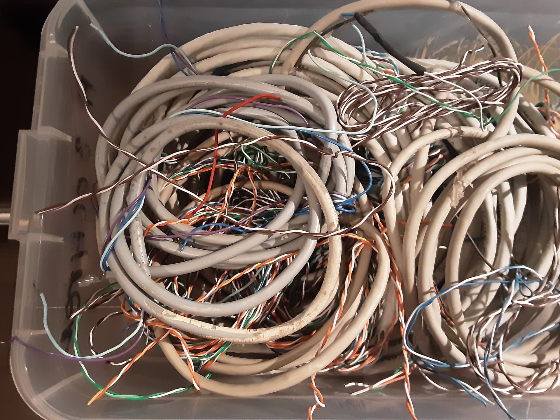

Afin moins de fils qui se promènent j’ai opté pour un cable plat à trois brins (Un jaune et deux bleus).
Je remplace petit à petit l’ancien câblage par cette nouvelle solution.
J’ai aussi des cables de téléphone à 8 et 12 brins. C’est pas mal?
