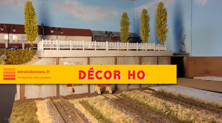

Un décor léger et amovible
Plusieurs contraintes se posent à moi :
  • La première étant que tout le fond de décor, une rue en surplomb avec des bâtiments, n’est pas encore construit. Le décor de premier plan ne doit donc pas me gêner ultérieurement.
  • La voie principale sera sous la ville : Tout mon fond de décor devra être amovible pour accéder à la voie en cas de soucis. Même s’il ne s’agit que d’une voie unique en ligne droite, n’oublions jamais la Loi de Murphy.
  • Cette place du marché devra pouvoir être équipée ultérieurement de lampadaires et nécessitera donc des raccordements électriques.
  • Les heurtoirs de mes voies de garages seront équipés de feux de butoir : je dois donc pouvoir percer sans abîmer le décor vertical qui est juste derrière.
  • Enfin, le réseau doit rester facilement déménageable : ses modules doivent donc être légers.

Structure
La structure est découpée aux bonnes dimensions dans ce carton. L’emploi d’une lame neuve sur le cutter domestique est ici utile pour une découpe franche au millimètre près. Selon la longueur de l’élément, des plaques intermédiaires sont fabriquées pour assurer le renfort intérieur et la planéité de la surface.
Les différents éléments sont collés au pistolet à colle, à l’exception de la façade qui va recevoir le mur de soutènement en pâte à modeler et qui sera donc collée plus tard.
Enfin, ma structure, notamment la plaque supérieure, prend en compte les 10mm d’épaisseur de la face latérale du module qu’elle devra recouvrir.
Pâte à modeler
La pâte à modeler est étalée sur du papier sulfurisé au rouleau à pâtisserie. La pâte doit être ramenée à 2 voire 3 mm d’épaisseur. Plus c’est épais et plus il faut de temps de séchage. La taille doit être supérieure aux dimensions du carton qui va la recevoir. Elle est ensuite enduite de colle néoprène en gel. La carton support est également enduit de cette même colle. On laisse sécher 10 mn puis on applique le carton sur la pâte à modeler. Ceci va empêcher la rétractation de la pâte pendant le séchage en créant des fissures.
Après avoir retiré l’excédent de pâte à modeler, on applique, à intervalles réguliers, un profilé en T pour marquer la pâte.
On laisse sécher 24 heures.
Si la pâte se fissure, pas d’inquiétude : le béton aussi se fend dans la vraie vie.

Peinture du mur
Une fois sec (24 heures), le mur est peint en gris béton. Mon premier mélange m’a donné un gris trop froid (bleuté), ce qui m’a obligé à rajouter pas mal d’ocre dans un nouveau mélange pour obtenir une seconde couche de gris plus chaud (jaunâtre). La peinture est très légèrement diluée à l’alcool à 70° qui s’évapore plus vite que l’eau et diminue le temps de séchage.
Photo 3576 : réseau Ho décor dans le dépôt mur de soutènement béton en pâte à modeler qui durcit à l’air. La couleur du béton est trop froide (bleutée). Source : letraindemanu.fr

Une baguette en bois carrée est peinte en gris béton chaud puis collée au-dessus du mur de soutènement et côté façade avant.
Derrière cette baguette sont collés les trottoirs en Balsa de 1,5 mm d’épaisseur.

Rien ne se perd ! J’ai décidé de recycler la cour pavée réalisée en 2018 pour l’entreprise STMP implantée dans mon ancienne ZI Nord (Elle est aujourd’hui implantée près de la gare de Sainte-Gisèle). Cette cour pavée avait pu être sauvée grâce à ma sous-couche de Dépron®.
Elle est collée à la colle vinylique non diluée sur la plaque en carton supérieure.
Photo 3578 : réseau Ho décor dans le dépôt place du marché.
Photo 3579 : réseau Ho décor dans le dépôt place du marché en pavés gravés Source : letraindemanu.fr

Décoration du mur de soutènement
Une affiche syndicale est collée à la colle en spray. Des slogans revendicatifs sont apposés au pinceau ultrafin 5/0 dans des couleurs acryliques vives.
Le mur est patiné aux terres à décor appliquées à sec. rouille et rouille brune sous le buses, noir poussière dans les recoins.
Un couche de vernis mat en bombe fixe le tout.
Photo 3580 : réseau Ho décor dans le dépôt place du marché en pavés mur de soutènement en pâte à modeler. Source : letraindemanu.fr
Photo 3581 :réseau Ho décor dans le dépôt place du marché en pavés mur de soutènement en pâte à modeler. Source : letraindemanu.fr

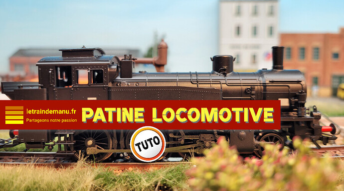

Patine locomotive a vapeur 130TB Märklin / Trix
Episode 433 • Nouveaux travaux de patine sur le parc moteur. Lors de cette séance, je travaille sur une locomotive à vapeur 130 TB Märklin 36371. Réalisée avec des pinceaux et des produits faciles à trouver, cette technique est accessible à tous.
La locomotive à vapeur 130 TB 721 est une machine d’origine allemande, la T12, ayant circulé sur le réseau Alsace-Lorraine (AL). Sa conception, évolution des T9 et T11, avec surchauffe et chaudière plus généreuse, en faisait une locomotive particulièrement adaptée à la traction de rames voyageurs de banlieue avec des arrêts fréquents et des démarrages rapides. Elle n’était en revanche pas une alliée des lignes longue distance car trop gourmande en charbon.
C’est donc un engin de traction en parfaite harmonie avec la thématique de mon modeste réseau représentant une ligne d’intérêt local, au même titre que la T12 8361 de la KPEV, qui est son ancêtre, et qui m’avait été offerte par Pascal Hubert, Märkliniste belge et modéliste renommé pour ses modules d’atmosphère en voie Märklin C (La rue des Robermonts & Le boulevard du Fort).
La référence Märklin est une machine Mfx digital sound.

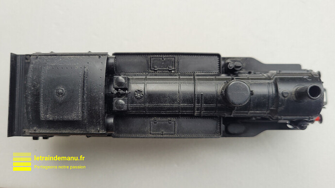

Le jus tartre est une solution blanchâtre. J’ai utilisé la solution Rainmarks effects Ammo Mig 1208. On l’applique au niveau des caisses à eau et des parties où l’eau coule.
Photo 3621 : patine locomotive à vapeur 130 TB 721 Märklin 36371 application du jus tartre Source letraindemanu.fr
Photo 3622 : patine locomotive à vapeur 130 TB 721 Märklin 36371 application du jus tartre Source letraindemanu.fr
Application de « jus d’huile«
J’utilise la solution Fresh Engine oil Ammo Mig 1408 : sur les embiellages, les boisseaux de tampons et traverses de tamponnement.

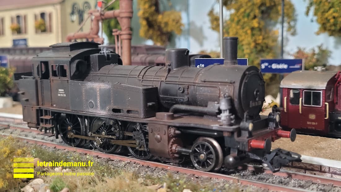

Le vernis mat en bombe est pulvérisé généreusement sur la machine (phares et embiellages protégés), à une vingtaine de centimètres. Pas plus près, sinon le souffle de la pulvérisation risque d’atténuer vos travaux à la terre à décor. Si tel est le cas, il suffit seulement de recommencer les différentes phases de l’étape 3.
Photo 3627 : patine locomotive à vapeur 130 TB 721 Märklin 36371 Trix. Source : letraindemanu.fr
Photo 3628 : patine locomotive à vapeur 130 TB 721 Märklin 36371 Trix. Source : letraindemanu.fr
Photo 3629 : patine locomotive à vapeur 130 TB 721 Märklin 36371 Trix. Source : letraindemanu.fr
Photo 3630 : patine locomotive à vapeur 130 TB 721 Märklin 36371 Trix. Source : letraindemanu.fr
Conclusion
Me voici maintenant en présence d’une belle petite machine pour la traction de mes rames ouvrières de banlieue. J’ai fait de cette machine de série (certes limitée) une locomotive unique. L’aspect plastique d’origine a complètement disparu pour faire place à une machine du service actif.
