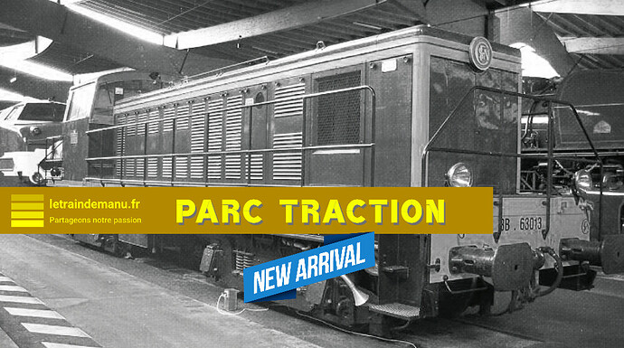

Episode 414 • Une BB 63000 vient d’être livrée à la Compagnie Industrielle et Commerciale. Bonne occasion de revenir sur cette locomotive à la longévité exceptionnelle.
La 040 DE future BB 63000
Inspirée des modèles américains, la 040 DE est une locomotive diesel-électrique mono cabine asymétrique de moyenne puissance destinée à remplacer les locomotives à vapeur moyenne puissance dans un après-guerre marqué par le déclin de la traction au charbon, au rendement bien inférieur et d’utilisation plus complexe.
La première 040 DE est livrée à la SNCF en 1953. D’une masse de 68 t, avec sa motorisation Sulzer suralimenté 6 LDA 22 B à quatre temps de 450 Kw (600cv), elle se destine avant tout aux trains légers, qu’ils soient omnibus voyageurs, de cabotages marchandises, voire mixtes, les fameux Patachons.
Photo 3473 : La BB 63000 préservée à la cité du train à Mulhouse (photo retouchée). Auteur inconnu
Simple d’utilisation, facile d’entretien, fiables techniquement, les premiers exemplaires de cette machine fabriquée par Brissonneau et Lotz sont livrés de 1953 à 1957. Mais cette première série n’est guère puissante. Ré immatriculée BB 6300, la firme d’origine nantaise livrera, durant 18 ans, un total de 853 machines, en trois séries dont la différence notable est la puissance du moteur : 600 à 825 cv.
Photo 3474 : La BB 63149 préservée par le Chemin de fer à vapeur des Trois Vallées. Auteur : Stratoswift sous licence CC BY-SA 4.0 Source : Wikipédia
Rustique et robuste, sa polyvalence, malgré sa vitesse limitée à 80/90 km/h selon les séries, lui permet de s’immiscer sur tout le territoire, en particulier les petites lignes de la France profonde auxquelles elle permet de retarder les fermetures grâce à son rendement économique.
C’est d’ailleurs ses modestes performances qui conduiront la SNCF à commander des BB 66000 dès le début des années 60.
Au fur et à mesure des années, les 63000 seront reléguées aux tâches de manœuvres ou de remonte de rames vides, d’autant que l’activité de cabotage marchandises périclitait.
La dernière unité fût radiée en 2011. Mais de nombreuses entreprises en ont acquis d’occasion au fur et à mesure de leur radiation.
Plusieurs chemins de fer touristiques possèdent des exemplaires préservés comme sur le chemin de fer du Haut-Quercy.

Et maintenant, le résultat en images
Me voici maintenant en présence d’un engin moiteur en état d’usage, ni trop prononcé, ni trop peu, qui conviendra parfaitement à mes rames patinées également.
Elle peut maintenant être inscrite à l’inventaire des locomotives de la compagnie
Photo 3488 : patine locomotive Ho BB 63000 BB 63873 Roco Source letraindemanu.fr
Photos 3489 à 3492 : Patine de la BB 63000 Roco. Source : letraindemanu.fr
