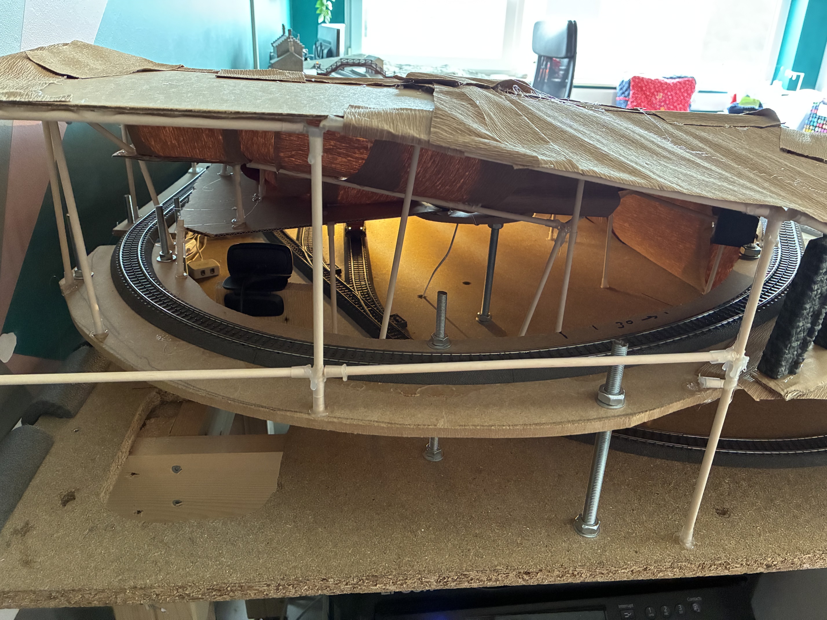

J’ai rajouté une base en bois, sorte de socle sur l’ensemble du réseau, en pin raboté. Des vides ventilés comme je les appelle. Ca me permet de rajouter des éléments au dessus des meubles IKEA, comme des lumières ou moteurs.
L’ensemble repose sur roues pour faciliter le déplacement.
Pose d’un écran qui affichera les webcams de la gare cachée :
Amélioration de l’alimentation électrique ; toute la partie “train” est commandée par un seul interrupteur qui allume l’ensemble des appareils. Une plaque viendra sur la partie droite en bas (a droite de l’imprimante 3D) avec des interrupteurs pour allumer les différentes zones et consommateurs de courant. (oui, la peinture a foiré, il faudra refaire la jonction des couleurs à la main, mais je laisse ma douce s’occuper de ce travail “fin” :rofl: )
La technique de la gare cachée avance bien, avec un éclairage (LED de chez IKEA, il faudra que je nettoie les restes de colle chaude… :sweat_smile:) et la préparation des lasers commandés par le Raspberry PI (ceux-ci indiqueront l’endroit précis où arrêter les trains, le réseau n’étant pas automatisé et commandé à 100% à la main) :

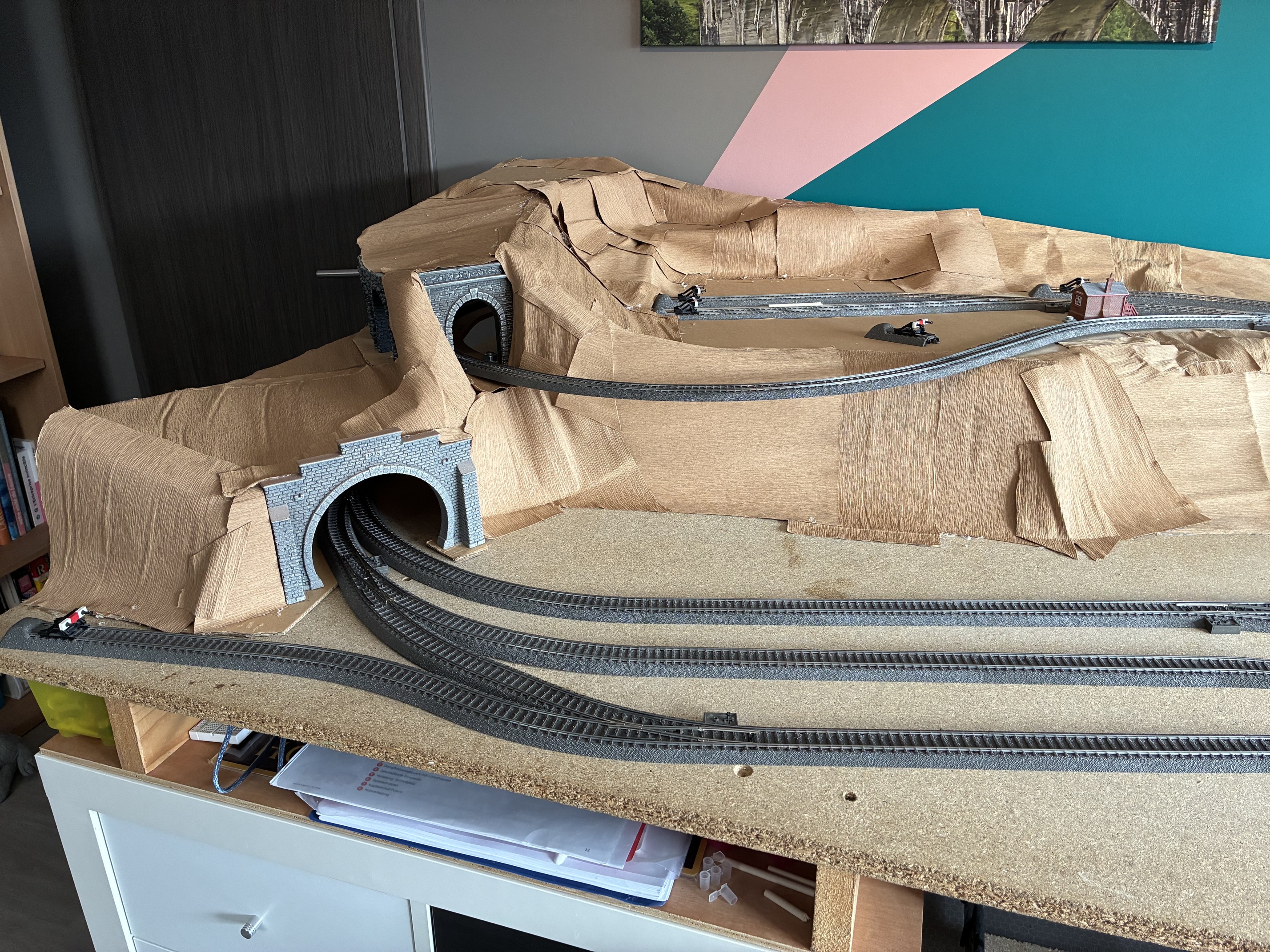

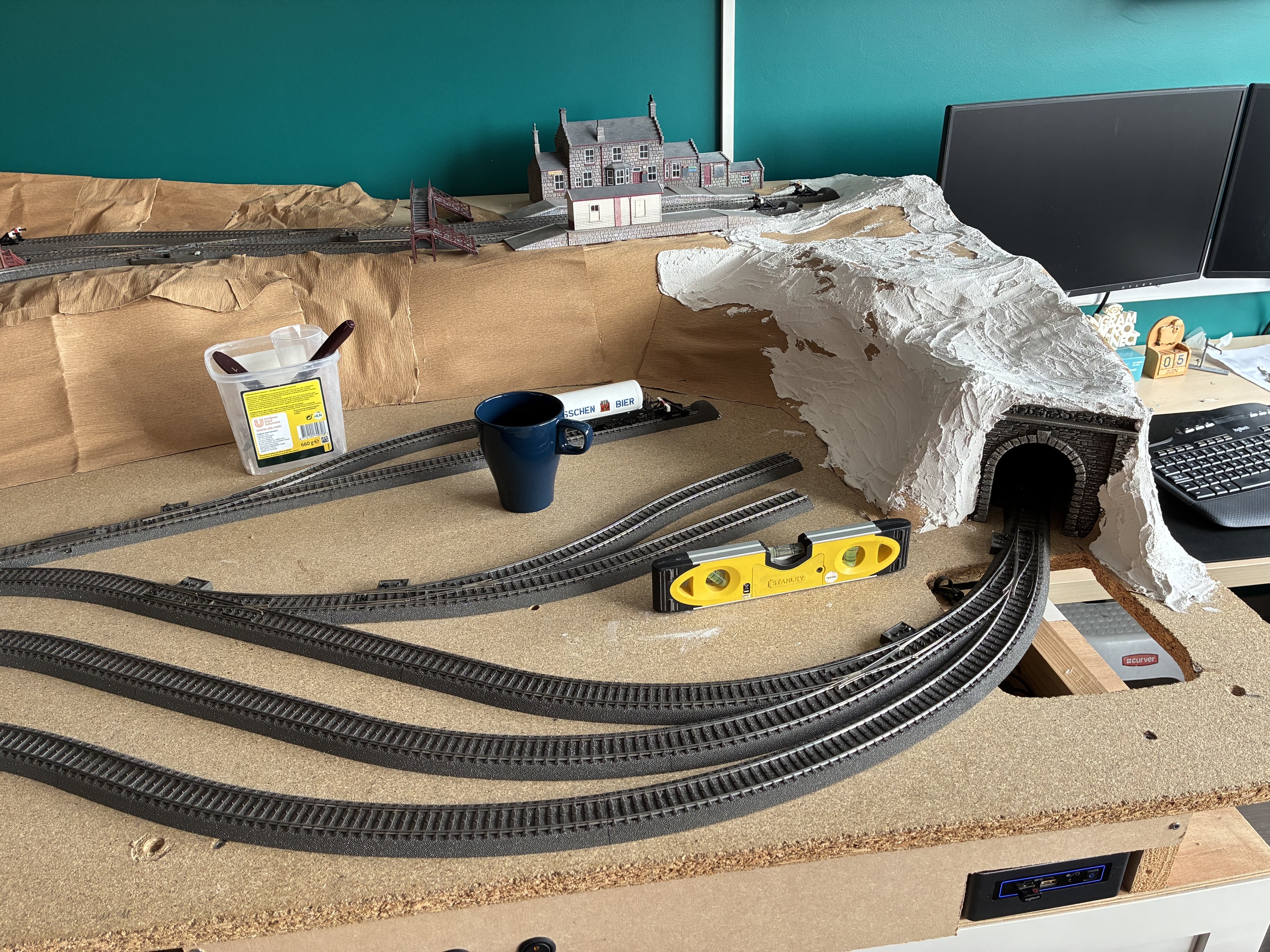

Avancement global : mise en place des boutons pour isoler l’éclairage sur certaines zones et surtout, dénivelé des collines et création des montagnes.
Je commence à remettre une petit couche de plâtre égalisatrice par dessus.
D’où l’intérêt des webcams pour voir ce qui se passe en gare cachée…
Il restera encore à placer le viaduc.

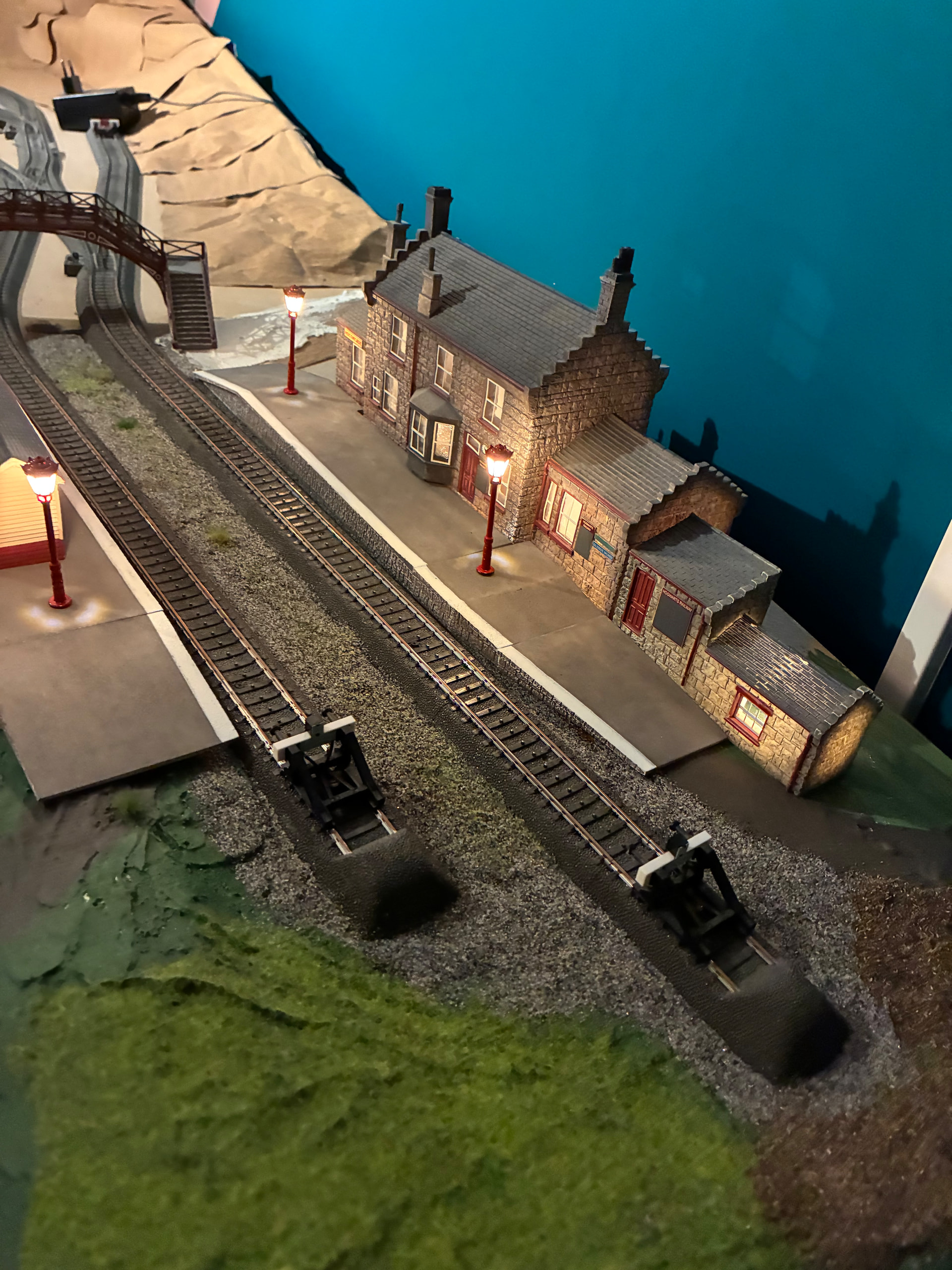

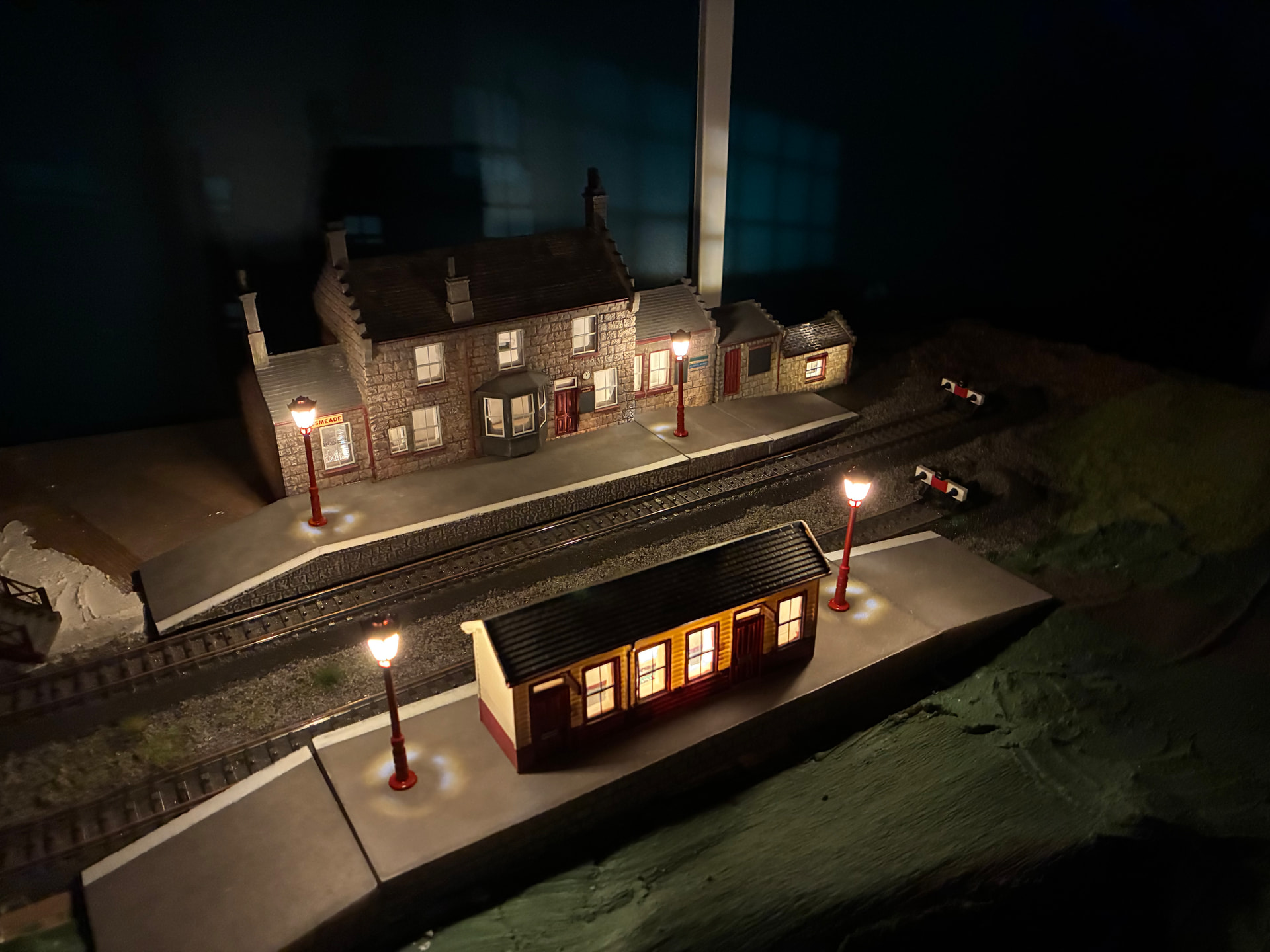

On commence le décor avec la gare de Pré au Lard et son environnement !
Différents essais pour l’herbe et la sous-couche, j’arrive à un résultat qui me convient mais les photos arrivent…
