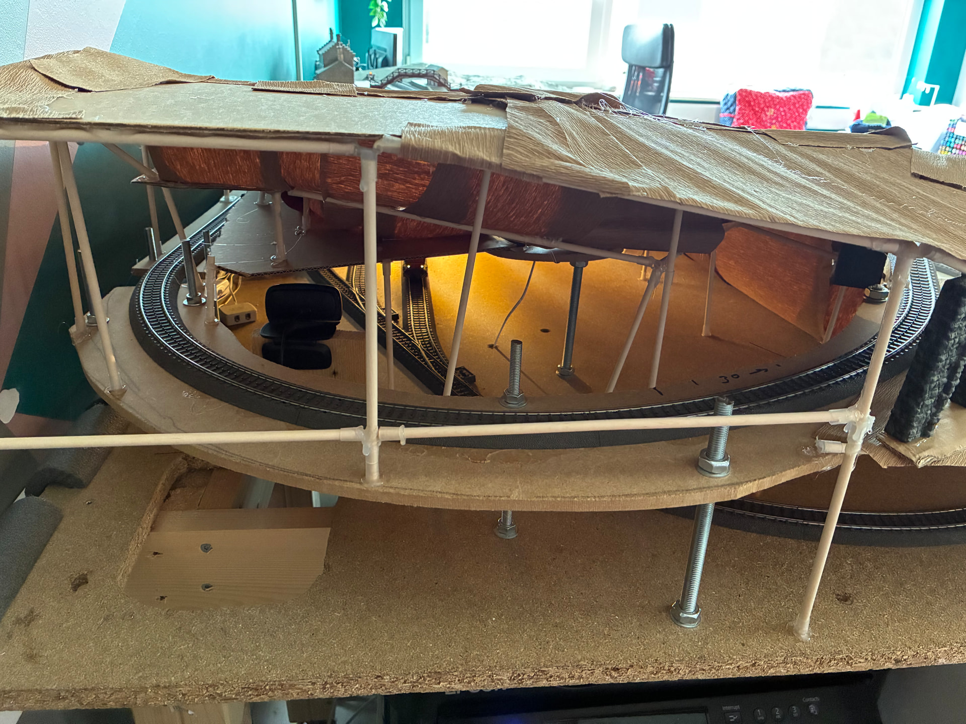

Perso je trouve dommage de ne pas combler l’intervoie des voies C au moins en gare
Mais c’est du boulot …
Intéressé par ta méthode pour la création des montagnes : si tu peux détailler ce serait sympa
Merci ![]()
Bravo !
Merci ![]()
Salut,
À voir pour combler l’espace entre les rails, ça viendra peut-être dans un deuxième temps mais j’ai peur de la perte de contact dans ces zones un peu loin de ma main ![]()
Pour les montagnes j’utilise les kits de terra formation Noch (éléments en plastique seulement, pour les bois j’utilise des baguettes de bricolage). Je colle les différents éléments à la colle chaude et ensuite, également à la colle chaude, de la crêpe de décor Noch.
La jonction entre les papiers crêpe est lissée avec du plâtre.
