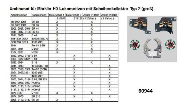

Voici les tableaux permettant la digitalisation de des vieilles mémères.
J’ai digitalisé les 3003 et 3098 mais pas la 3087. C’est dernière vaut au alentours de 50 € digitalisée, donc le jeu n’en vaut pas la chandelle!.
Ta 3034 est mécaniquement identique au 3037 et 3038 que j’ai aussi digitalisé sans aucun PB avec les kits de conversion (moteur et décodeur) de Marklin.

Pour le choix des moteurs il y a un tableau en lien dans le 2ème message de ce sujet: Ajout de son sur une locomotive vapeur 3393 - br52

Dans ce site https://www.maerklin-sammler-infos.de/ tu choisis “Märklin” (à gauche) puis “Lokomotiven” (en haut), et dans le tableau le n° de référence. Sous “Motor” tu trouves alors les informations requises : LFCM (grand disque), SFCM (petit disque), DCM (tambour)
Toutes SFCM. Attention, la 3098 est indiquée non transformable chez Märklin, cela dépend peut-être de l’épaisseur de la chaudière… chez moi ça a marché, j’ai juste eu du mal à caser les selfs (il n’y en a finalement pas) et le décodeur (il devrait trouver la place de l’inverseur mais ça ne m’a pas réussi). Cependant, elle tourne.
