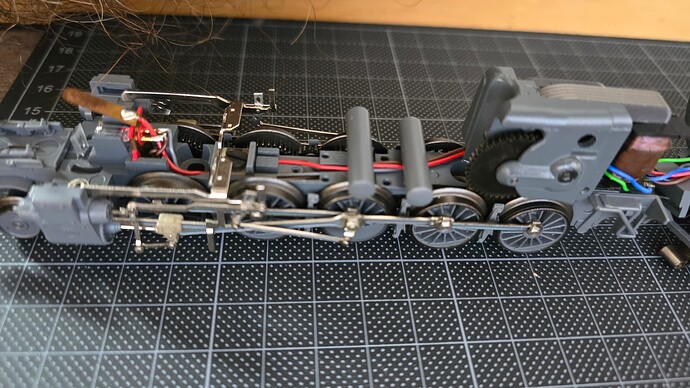

Bon de retour après l’achat d’un moteur 60941 et d’un decodeur avec son 60975.
Est ce que vous avez des tutos la dessus? J’ai l’impression qu’il y a moins de câbles à brancher avec le nouveau moteur.
Est-ce que c’est possible?
oui il y a le noir (retour des bobines) en moins qui est soudé sur un des charbons.
maintenant, normalement, sur la platine porte-charbons neuve, il y aura le vert et le bleu.
le rouge sur le frotteur, le marron sur la masse (vis du moteur avec une languette cuivre)
le gris pour la lumière avant et le jaune pour l’arrière.
si les lumières fonctionnent à l’envers, il faut inverser le vert et le bleu…
le orange est le retour “stabilisée” des lampes. Si tu as des ampoules avec la masse sur le châssis, tu ne peux pas le brancher, sinon il faut isoler les ampoules ou mettre des LED.
c’est une réponse simplifiée pour banaliser mais suivre la documentation pour certaines subtilités.
Merci pour les explications. Je disais bien qu’avec l’aimant permanent je devais avoir quelques fils en moins. J’ai aussi regardé le topic d’une digitalisation sur une électrique en 2011 je pense. Mais qui montre bien les étapes. Le manuel n’est pas très intuitif disont.
J’aurai aussi besoin de voir comment je branche le generateur de fumée actuellement, c’est un fil. Donc je suppose un retour sur la masse générale.
Je dois encore regarder mais je suppose que je remplace par un aux.

Non, pas de kit.
Moteur 60941 et le décodeur bruitogène de ton choix. D’ailleurs, rien ne t’oblige de prendre le haut-parleur fourni avec le décodeur, si tu veux en utiliser un autre, tous les décodeurs sonores actuels supportent les hp d’une impédance comprise entre 4 et 8 ohms.
Les photos montrent bien de socles à deux fils, donc ampoules isolées du châssis. On voit aussi que la languette qui alimente le fumigène est isolée de l’éclairage et alimentée par un fil séparé. (Il le faut bien puisqu’il y a inversion des feux même en delta.)
Mais oui, exactement. Tu mets Aux1 ou Aux2 à la place.
Si tu laisses le branchement avec retour par la masse, un 7226 fait l’affaire, autrement tu auras besoin du fumigène pour locomotives digitales (qui supporte la tension plus élevée en permanence, et chauffe moins). En retour par la masse, le fumigène ne reçoit que la moitié de l’énergie, et cela convient bien au 7226.
