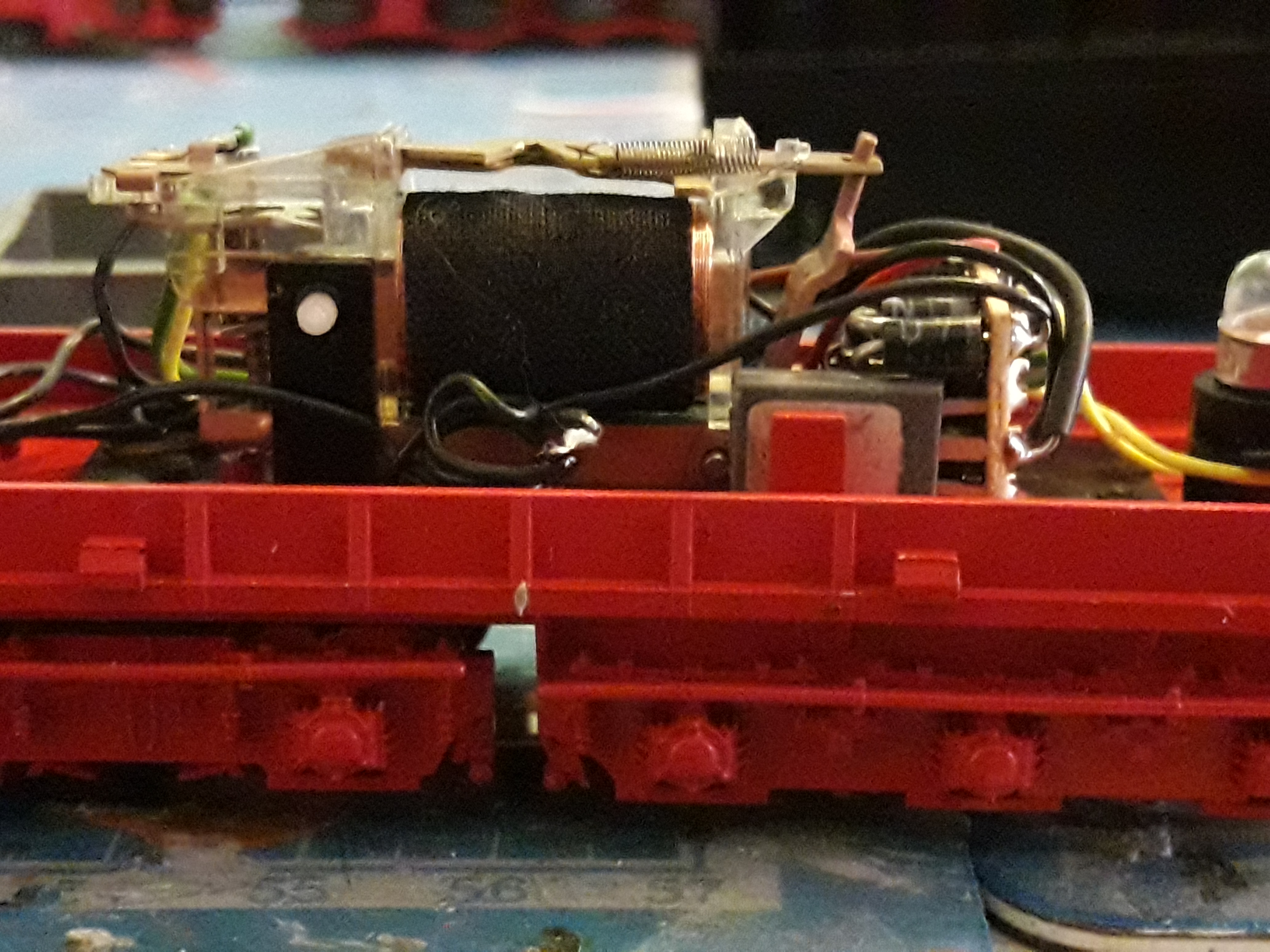

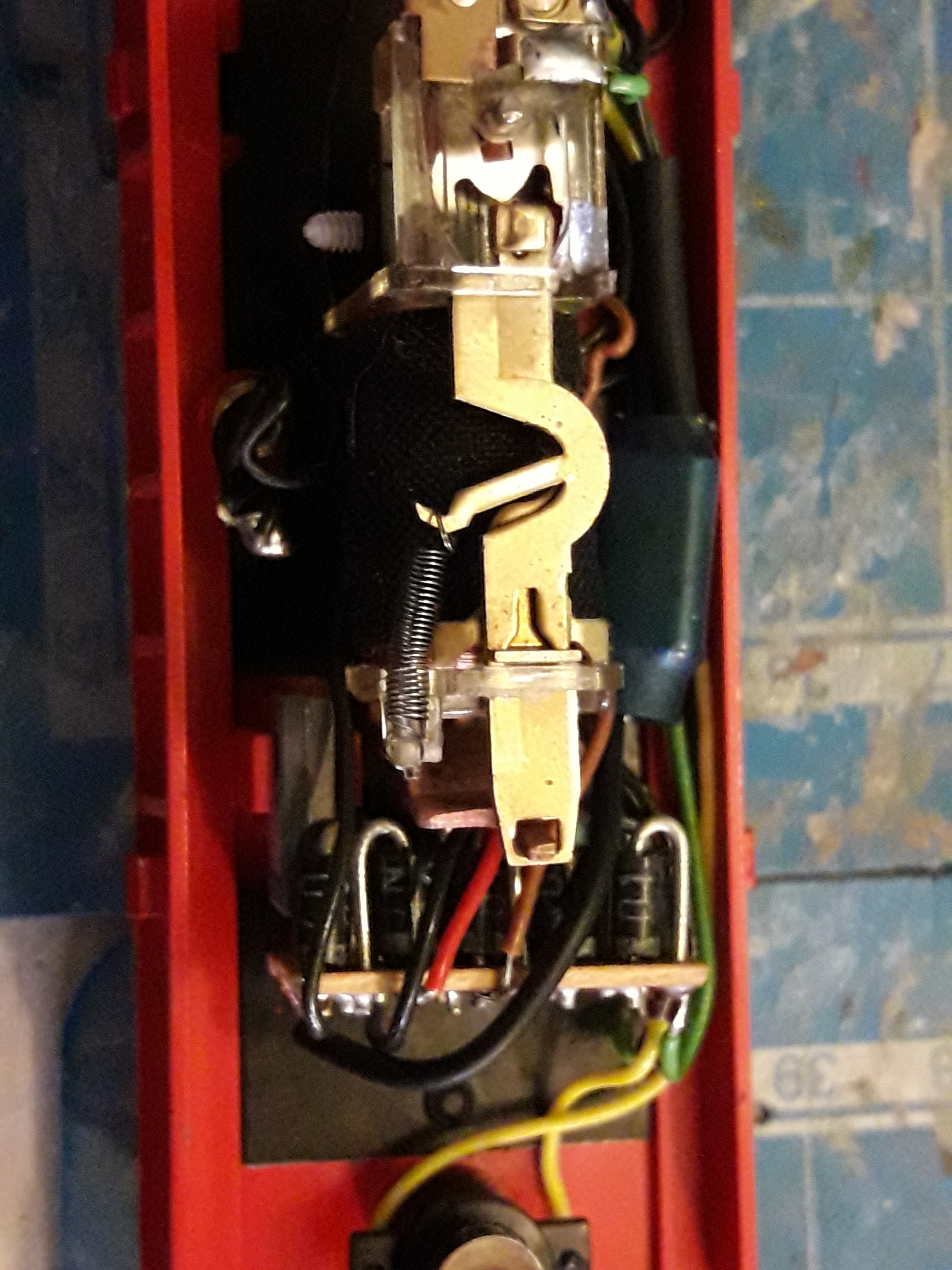

Bonjour à tous.
Pourriez vous me renseigner sur le fonctionnement de cette locomotive.
Elle possède un système digital.
Je n’arrive pas à la faire fonctionner correctement. Pas l’inversion de sens .
La lampe sur le dessus ne fonctionne pas non plus
Ne serait-ce pas une digital DELTA.
Si c’est le cas est ce que peu la faire fonctionner avec une unit centrale 80f + 6022.
Merci mes débuts en digital ne s’arrangent pas.
Je commence à me demander si je je vais retourner à l’analogique.
Merci encore.
Philippe …
Bonsoir Philippe
De quelle machine parles-tu?
Pour l’instant tu as fais mention de la 37102 digital mais morte niveau mécanique, et de la 3310 qui est une pure analogique.
Une delta fonctionnera sans autre en digital “MM1” issu d’un 6022. Avec les limitations habituelles: que 15 adresses disponibles (mais aucune des 4 adresses de locs présentes sur le pupitre de la 6022, il faut passer par le 6035/6036 additionnel, sauf si c’est un 66032 qui lui a les 8 microswitch et permet les 80 adresses) et les feux sont en fonction de la vitesse (ou alors allumé en permanence pour les décodeurs 66031 et 66032).
Quelle est la configuration des microswitch? Une petite photo? Quelle est l’adresse que tu appelles avec le 6035?
Bonne suite
