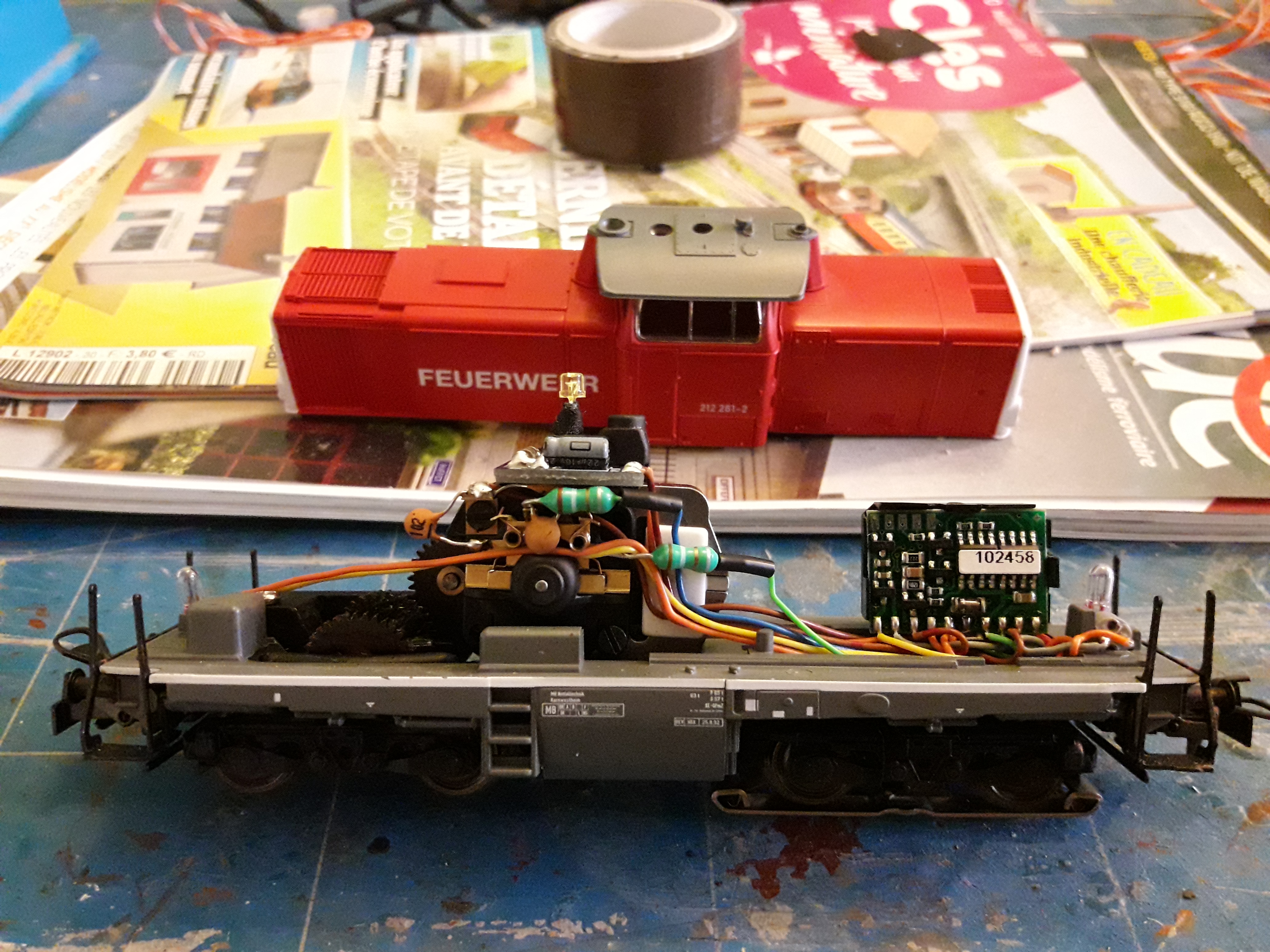

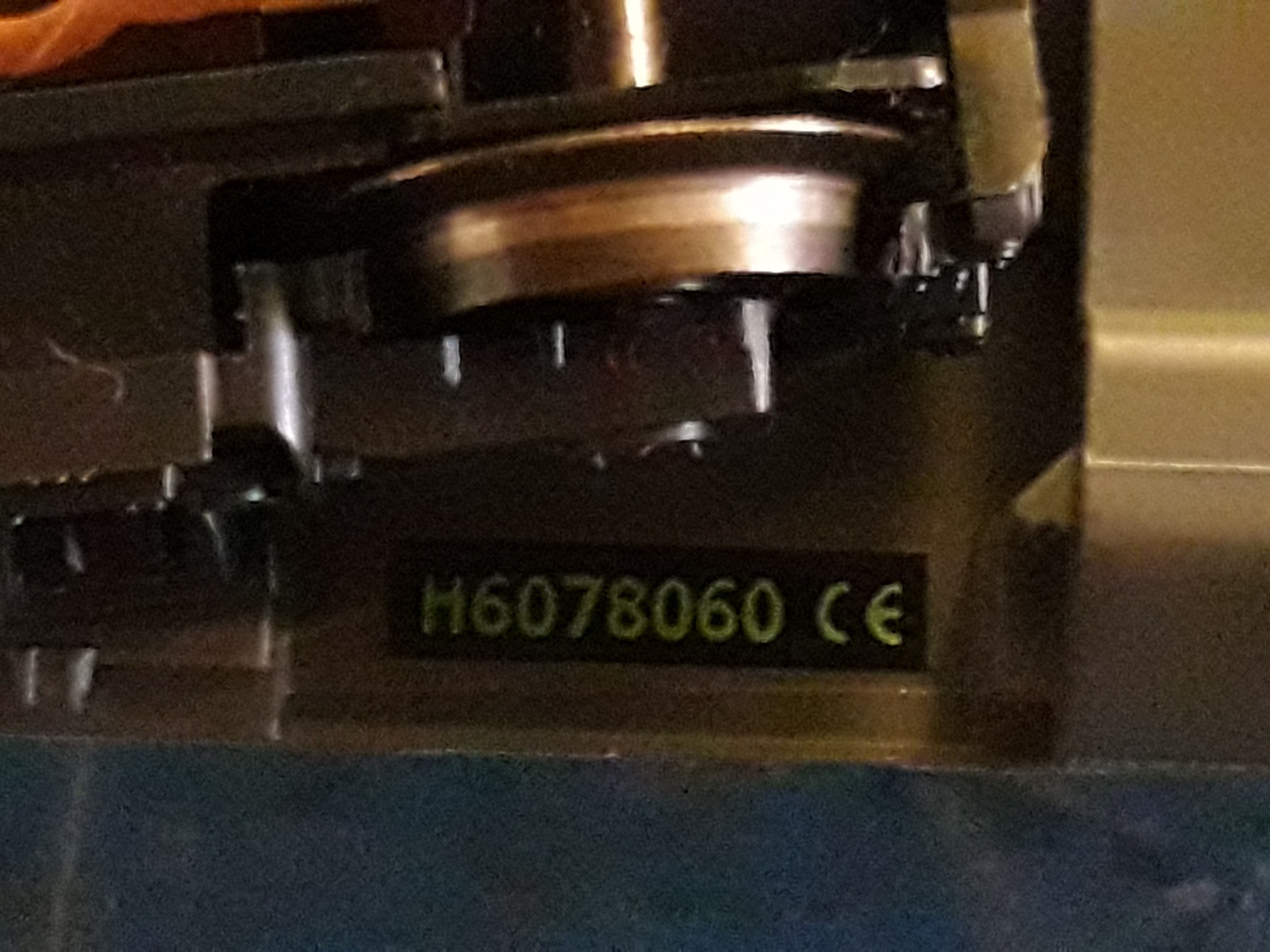

Pour La machine question j’avais me semble t’il mis une photo en piece jointe.
Je recommence. Pour la ref de cette machine ref non précisée par le vendeur.
Voir photo.
Je me pose la questoon a savoir si ce produit est bien du Marklin .
Voir si se n’est pas de marque Rocco C’est cette raison que je joint une photo avec in numéro.

elle ressemble bien à du Märklin, loco du coffret de Démarrage 29750 et devrait avoir comme adresse digitale “24”

Effectivement ça ressemble. Mais pourquoi la machine démarre toute seule sans aucune action sur le control 80 f ou central control 6022.
Il n’y a pas non plus l’inversion de sens . Les feux ne fonctionnent pas non plus.
Ais Je fais un mauvais achat.

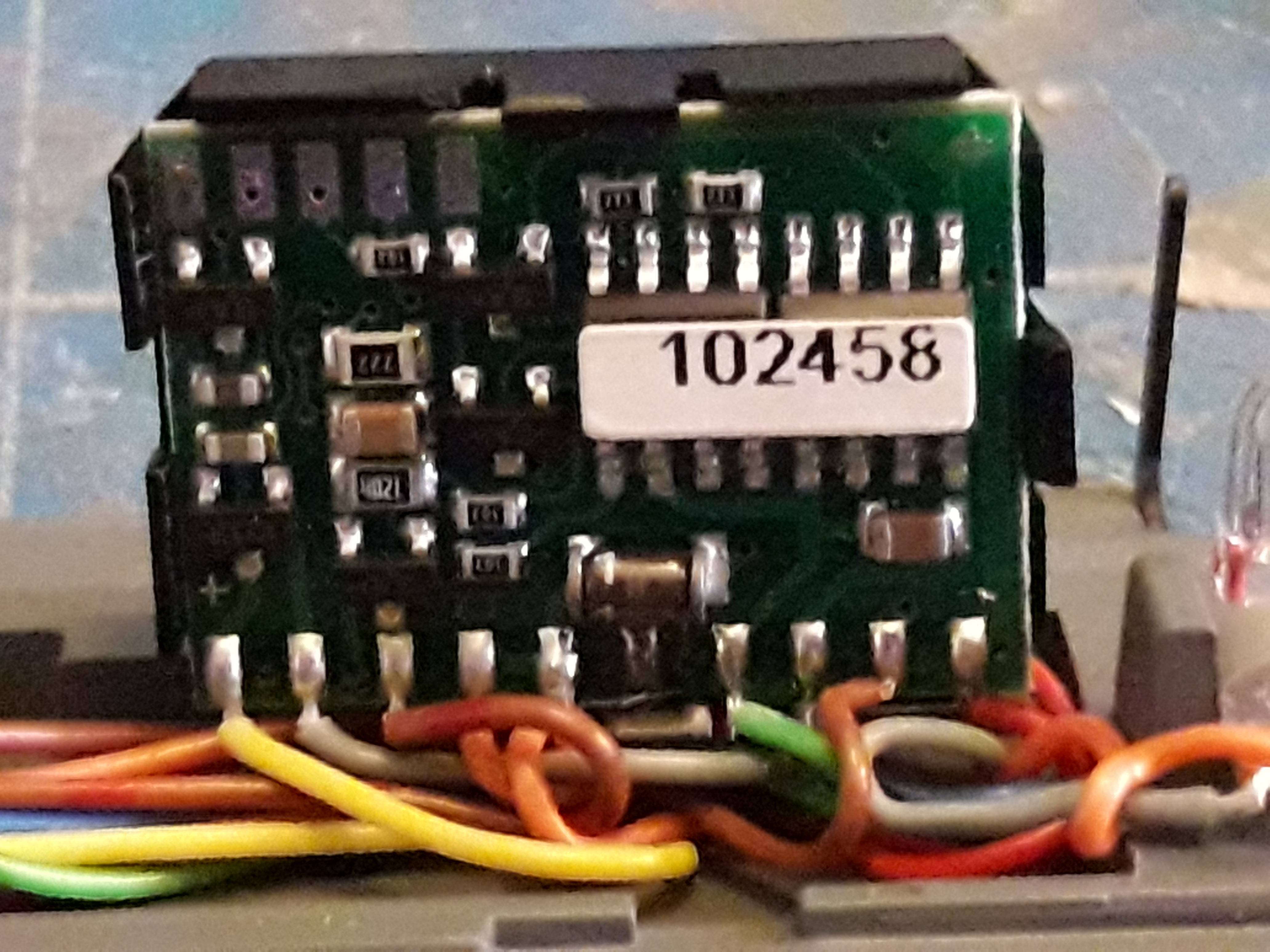

Merci pour votre retour. Je joint la photo du decodeur. Si programmation comment fait ont

C’est un 60760, plus récent qu’un Delta! La sélection d’adresse se fait par programmation. Il devrait encore fonctionner sur une centrale MM1, même si pour ces décodeurs je ne l’ai jamais vérifié (j’en ai fais par-contre tourner quelqu’un avec une 6021 en mode 6020/22!).
Il y a aussi une possibilité, c’est que ces vielles centrales (6020 et 6022) n’ont pas signal digital dans la voie à leur enclenchement (elle émettent une tension continue négative) tant qu’une adresse de loco n’a pas été entrée sur l’un des pupitres! Avec certains de ces décodeurs prévu pour fonctionné autant en 2 rails (Trix) que en 3 rails (Märklin), la tension continue entraine le démarrage plein pot normalement en marche arrière, j’en ai eu fait l’expérience avec mes premières Traxx…
Il est peut-être aussi simplement sur une autre adresse et il a été retiré du circuit avec une consigne de vitesse élevée (à son dernier arrêt au lieu de mettre sa vitesse à 0 avant de couper le courant, le précédent propriétaire a fait l’inverse), et donc à son retour sur une alimentation il repart plein pot.
La notice du kit et une petite partie pour le décodeur est disponible ici, et la procédure de programmation avec une 6021 ici
Il faudrait éventuellement tenter d’écrire à nouveau une adresse dans le registre 1 au moyen de ta MS1 (par contre la procédure exacte je ne la connais pas). Bogie moteur en l’air pour qu’il reste sur place. Mais si au moment de la tentative d’écriture le moteur ne s’arrête pas, c’est plutôt mauvais signe.
Une autre tentative, c’est de le mettre sur la 6022+6035/-6, bogie moteur en l’air puis de tester les 80 adresses l’un après l’autre. (Taper juste les adresses, avec le curseur de vitesse sur 0 jusqu’à ce que le moteur s’arrête).

Merci beaucoup.
Ça fonctionne. J’ais suivi la notice que vous avez mis
Merci encore . Heureusement que des personnes comme vous puissent aider des personnes comme moi.
