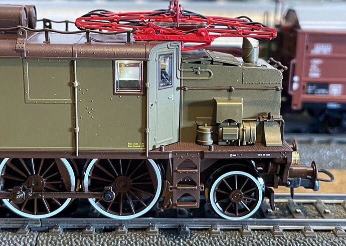

Passons maintenant à la séance photos avec une ligne typique des années 20-30 (la machine est sortie en 1928) avec une disposition centrale des essieux moteurs sur un chassis rigide et reliés par un système de bielles, associés à des bissels pour faciliter l’inscription en courbe de la machine:
Les équipments de toiture sont réduits, hormis …
… ces fameux pantographes équipés de deux palettes indépendantes pour chacune des deux fils de contact:
On observe que Roco a même reproduit les cables d’alimentation de chacune des phases, celles-ci ne pouvant transiter par le cadre du pantographe comme à l’accoutumée; Du coup, il n’est pas nécessaire d’avoir des isolateurs sur la base du pantographe:
L’embiellage (métallique) est très bien rendu:
