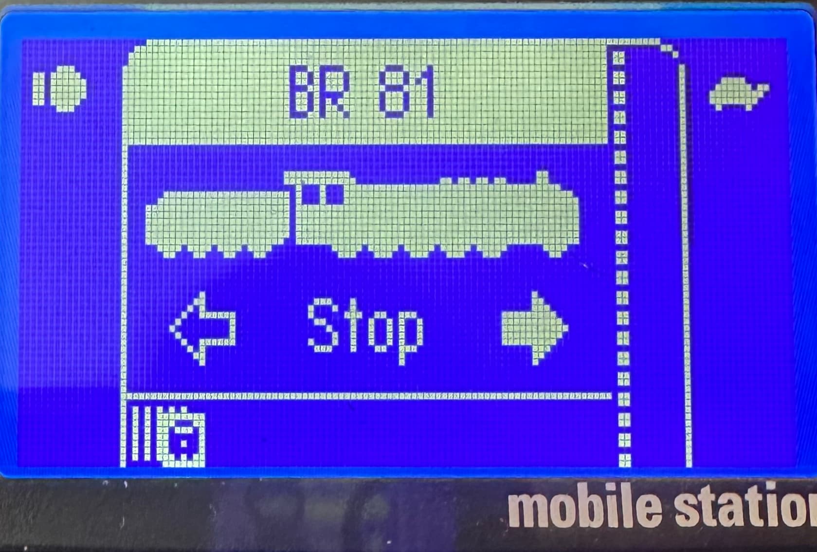

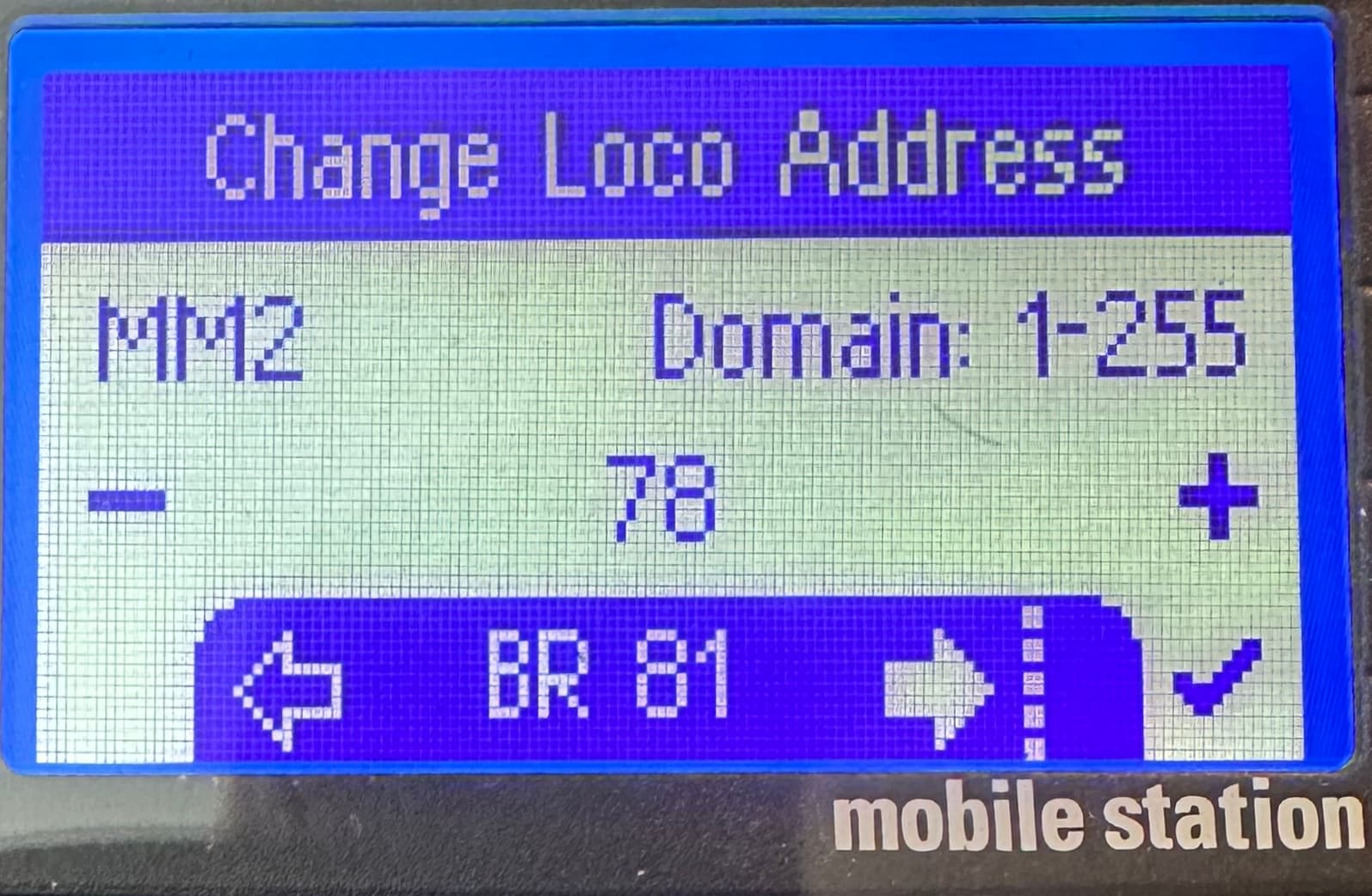

Bien que petit nouveau dans le groupe, j’ai lu quelque part que les anciennes locos électriques étaient configurées sur l’adresse 78.
Et je peux confirmer que sur ma récente MS2 (je viens de vérifier) je trouve dans la base de données la loco BR81 avec configuration à cette adresse.
Je ne possède pas cette loco et ne peux donc pas vérifier…
Sauf panne, ça devrait fonctionner à la limite en l’ajoutant manuellement.
Fin de la galère ?
Zut ! non pas les électriques mais les vapeur bien entendu !!!
Merci babacool. Me BR81 est bien définie sur la même adresse avec un domaine 1-80.
