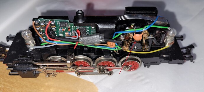

Je l’avais partiellement évoqué dans ce topic, ma BR 81 est inerte. Je l’ai acquise dans un lot et la seule chose que je connaisse sur elle c’est qu’elle n’a pas tournée depuis plusieurs années.

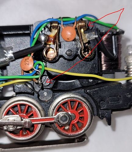

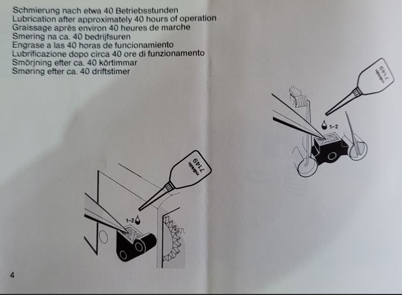

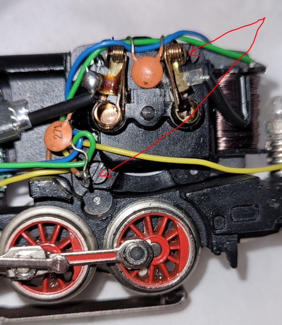

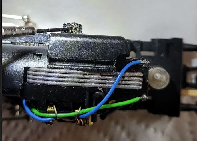

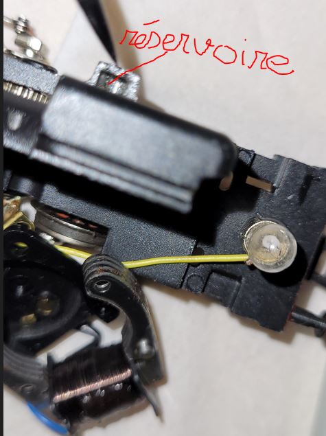

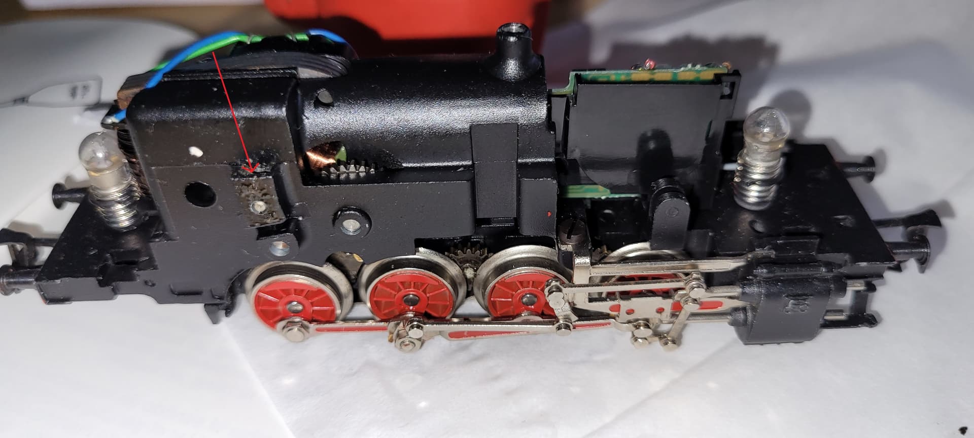

J’aimerais donc faire l’entretien préconisé dans son manuel mais je bloque sur les instructions de la page 4. En effet je ne suis pas sur de bien matérialiser sur ma loco ces 2 illustrations.

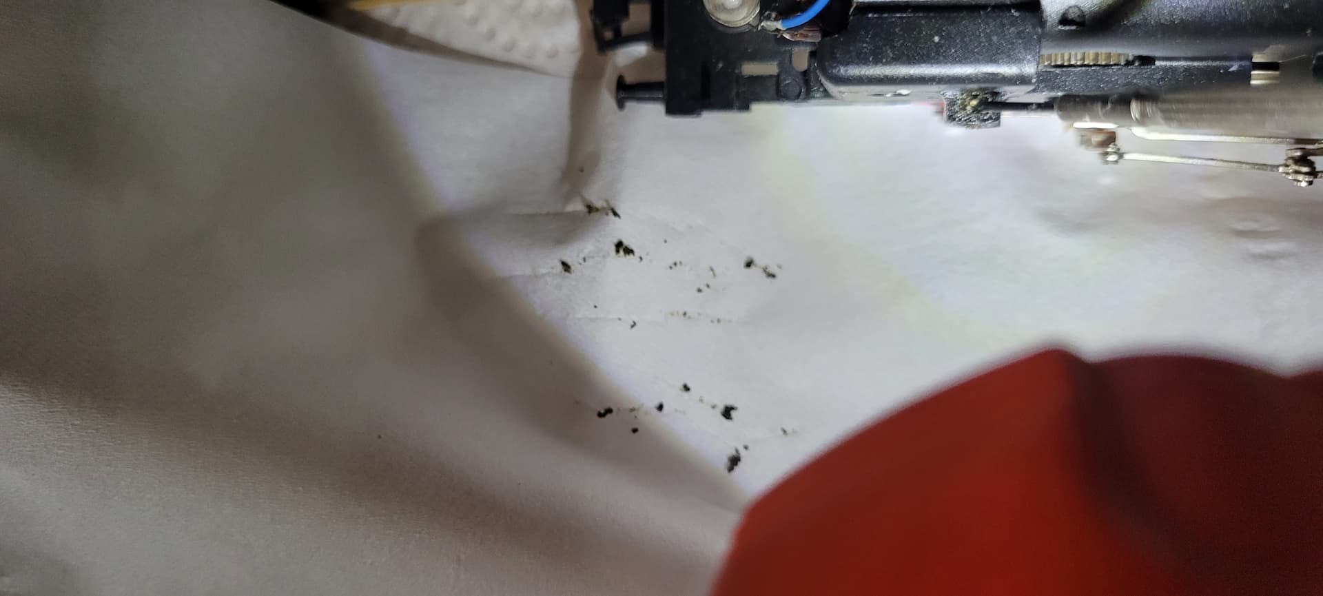

Est-ce ces 2 endroits où que j’ai identifié avec une flèche ? Dans l’un des 2 j’ai extrait ce que je pense être de la graisse solidifiée. Je n’ose pas aller plus loin de peur d’être dans le faux. Faut-il tout extraire ? Il y a-t-il moyen de démonter la partie moteur sans avoir à dessouder certains fils ?
Par ailleurs, visuellement les charbons ne me semblent pas usés. Faut-il que je les démonte quand même ?

C’est un problème récurrent sur les vieux modèles marklin non utilisés un certain temps, l’huile se fige et durcit.
Rien de dramatique, pour ma part je démonte, dégraisse, remonte et lubrifie.
Retirer délicatement les deux charbons en mettant les deux fines tiges sur le côté.

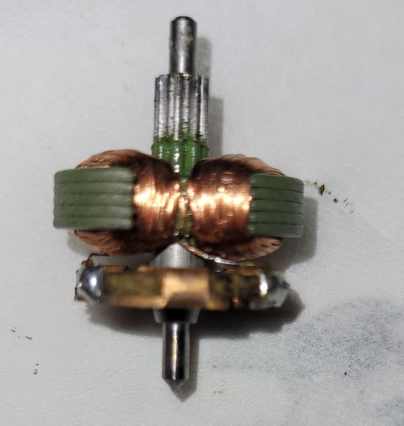

Démonter la capsule du rotor (deux ou trois vis), retirer le rotor et nettoyer à l’alcool à brûler.
Laisser sécher et puis remonter en n’oubliant pas une goutte d’huile sur l’axe du rotor et la cascade de pignons.

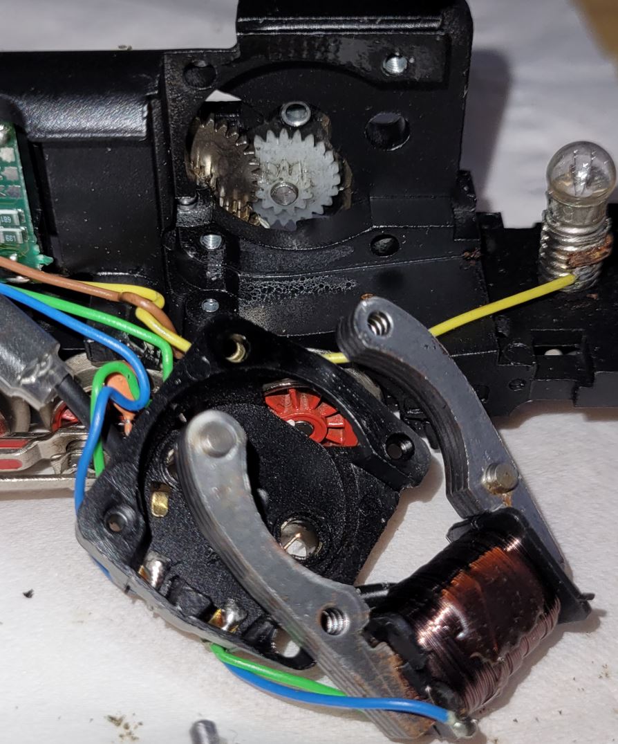

Euh sauf que je ne vois pas trop comment ça se démonte.
J’ai bien une vue éclatée mais elle n’est pas bonne car concerne une delta plus récente (décodeur avec switch) alors que la mienne l’adresse du décodeur est réalisée par des points de soudure.

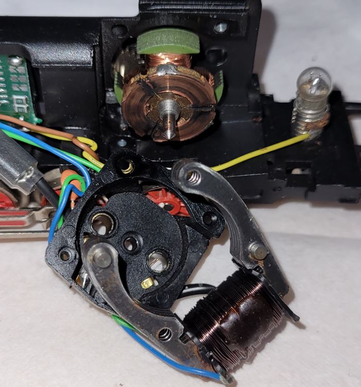

Bon je vois bien les 2 vis de la capsule du rotor, mais j’ai la sensation que le fil bleu qui passe sur le dessus du rotor va m’empêcher de l’extraire.
Bon j’en suis la !
J’avance, suis pas mécontent pour une première !
D’après la doc “Conseiller service 0734”, il devrait y avoir un coussinet d’éponge ! Ca vous parle ? C’est obligatoire ou on peut s’en passer ?
Excellent travail pour une première fois.
Il ne faut pas retirer la petite éponge.
Il suffit de dégraisser avec un pinceau, sécher, lubrifier légèrement et remonter.
Aie, pour l’éponge, je pense quelle n’y était plus ou qu’elle était tellement dure que j’ai cru que c’était de la graisse durcie. Toujours est-il que je ne l’ai plus. Je peux la remplacer par quoi ?
elle sert à garder une petite quantité d’huile qui frotte sur l’axe.
umorceau de tissu fera l’affaire je pense
