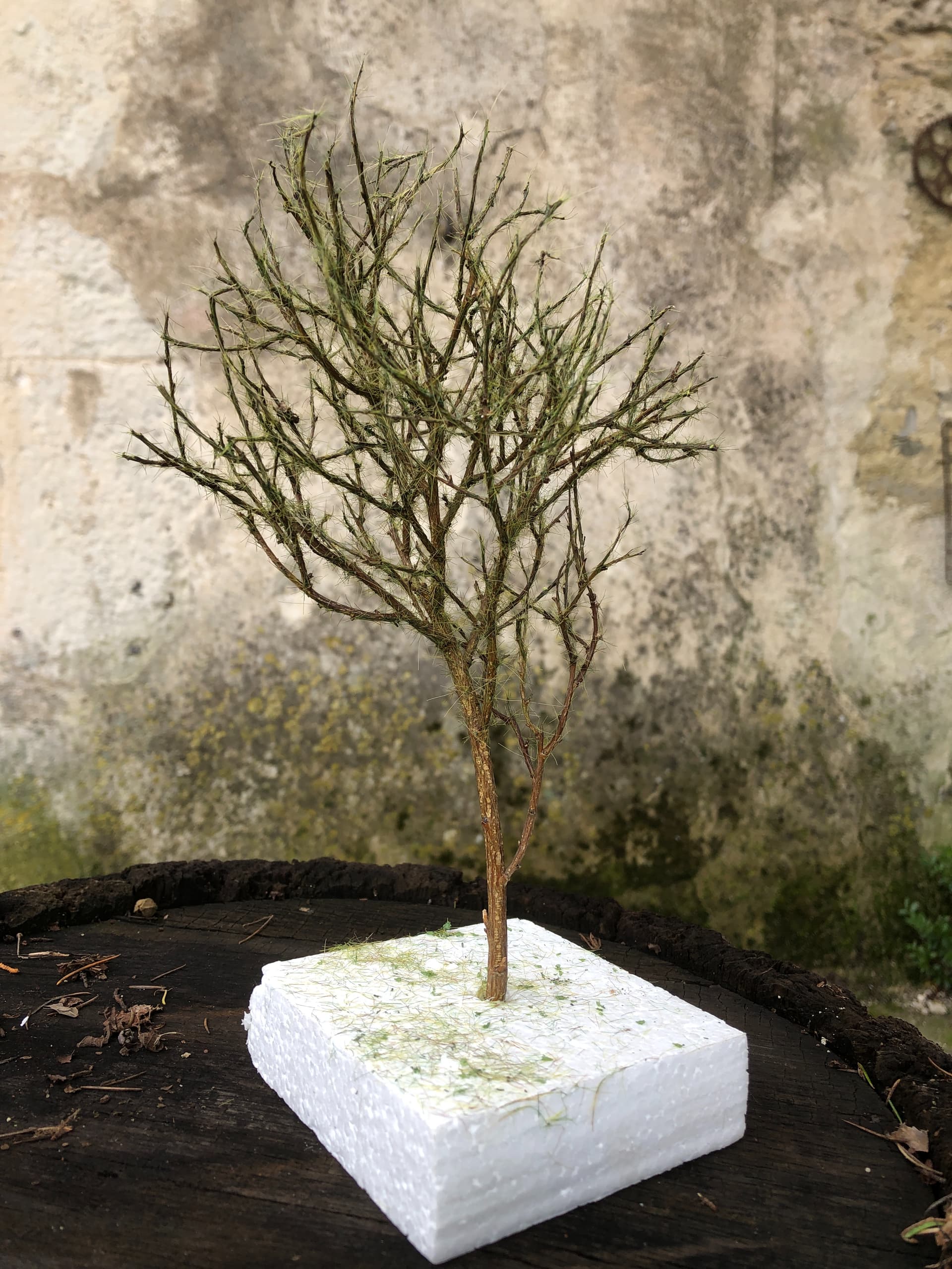

Je ne me suis pas encore lancé dans le fil de fer torsadé et les troncs et les branches proviennent soit de cytise, soit de branchettes de thym assemblées.

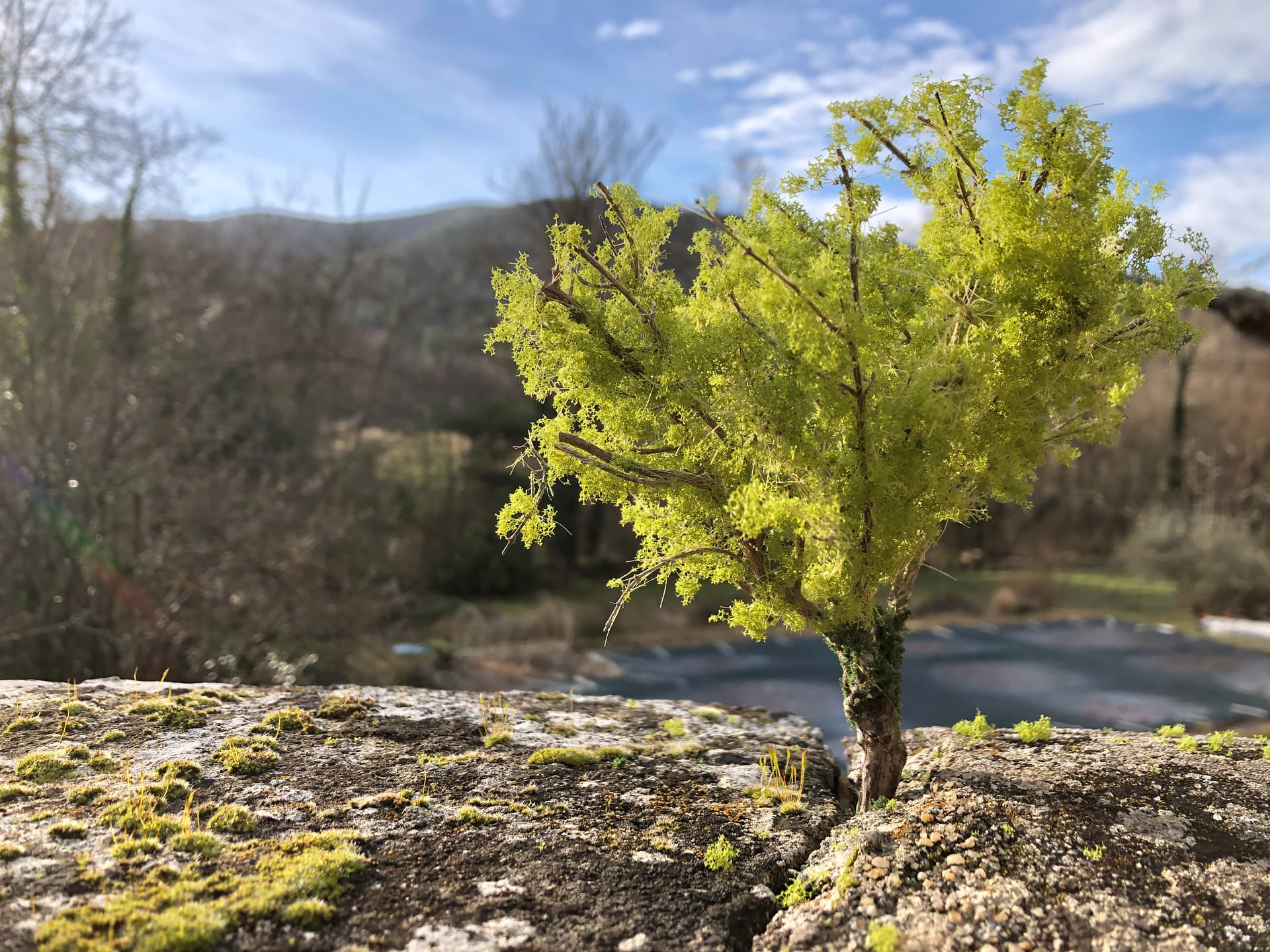

La densification des ramures est faite par collage (à la colle vinylique diluée) de fibres longues à l’applicateur électrostatique.
Après séchage, je pulvérise de la colle en Spray sur les ramures et saupoudre d’un flocage Heki de la série 7311, 12 et 13.
Voila ce que ça donne pour une branche de cytise :
En place sur le réseau :
Avec les branchettes de thym :
Sans feuillage :

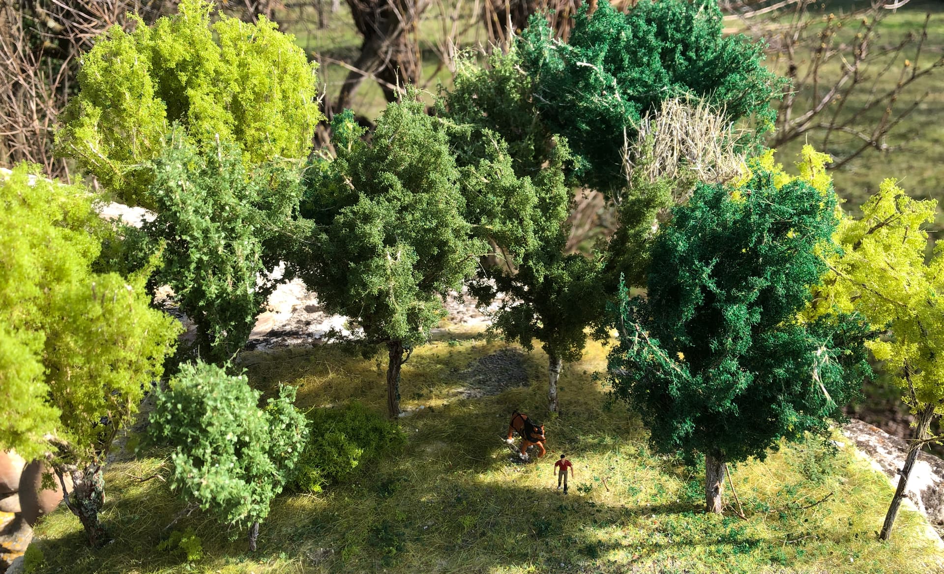

Avec feuillage :
J’ai utilisé la même technique pour le feuillage d’un bloc de mousse d’Islande, que l’on voit sur la dernière photo.

Pour Claude, je précise que j’ai assemblé les branchettes de thym avec du mastic colle pour construction, avec l’avantage que ça tient instantanément et sèche en quelques heures.

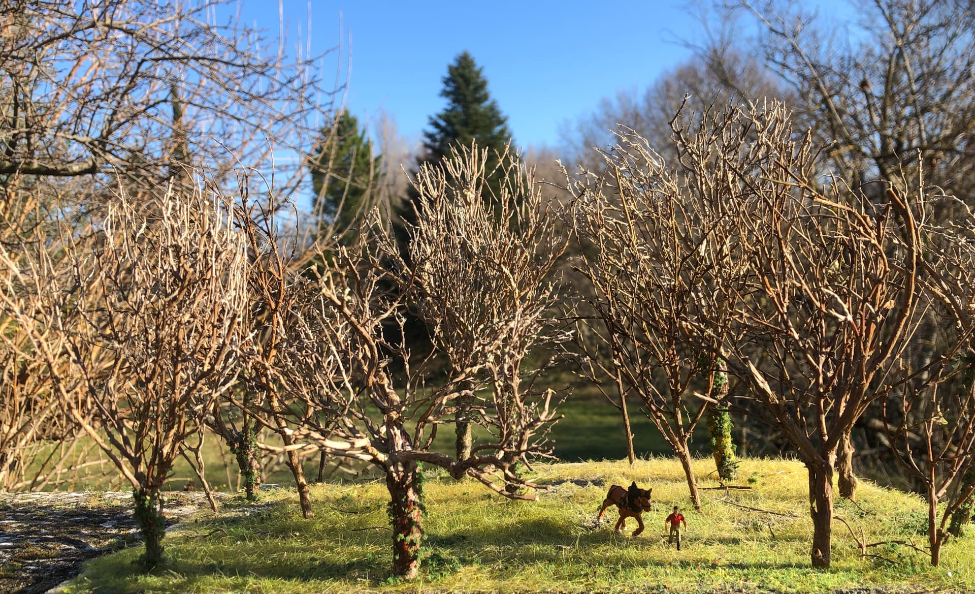

Tes arbres me font penser à des vergers, où l’on recoupe assez bas les arbres pour pas avoir besoin d’un camion-pompiers pour la récolte, et où les branches et les tiges tendent fortement vers le ciel. C’est joli, sauf que les bi- et quadrupèdes sous les arbres sont trop petits…
Mais ce sont peut-être d’autres sortes d’arbre que je ne connais pas, je ne suis pas particulièrement connaisseur, je sais juste la différence entre un bouleau, un chêne et un platane…

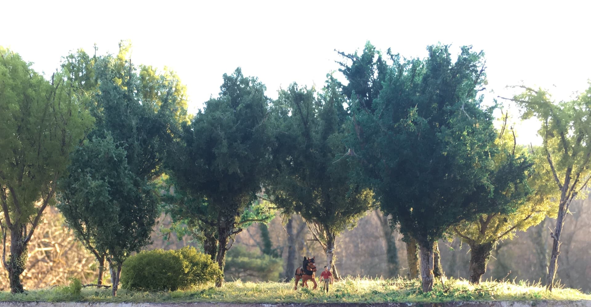

Quant aux arbres, j’ai fait des calculs (forcément savants), ai fait des travaux pratiques d’abattage d’arbres chez moi, ai pris des mesures. Les grands arbres par ici ont une hauteur de 15-20 m, soit une vingtaine de cm à l’échelle H0, ce qui correspond au plus grand des arbres de la forêt où déambulent l’homme et le cheval. Et les grands arbres des grandes forêts de l’est de la France peuvent atteindre 40 à 50 m, les épicéas par exemple.
Je crois que notre vision de modéliste est biaisée en ce qui concerne la perception des hauteurs car, d’une part, nous voyons nos réseaux de dessus et, d’autre part, le coût des grands arbres du commerce est très élevé, ce qui incite diablement à ne pas les prendre trop grands !
La comparaison des trois arbres avec la cheminée de la tuilerie ne me semble pas hors d’échelle.
Je ne suis pas en mesure de dire de quelles espèces il s’agit.
Les chênes ici ont un port proche des branchettes de thym :
Ceux faits avec des branchettes de cytise me font plutôt penser à des frênes :
