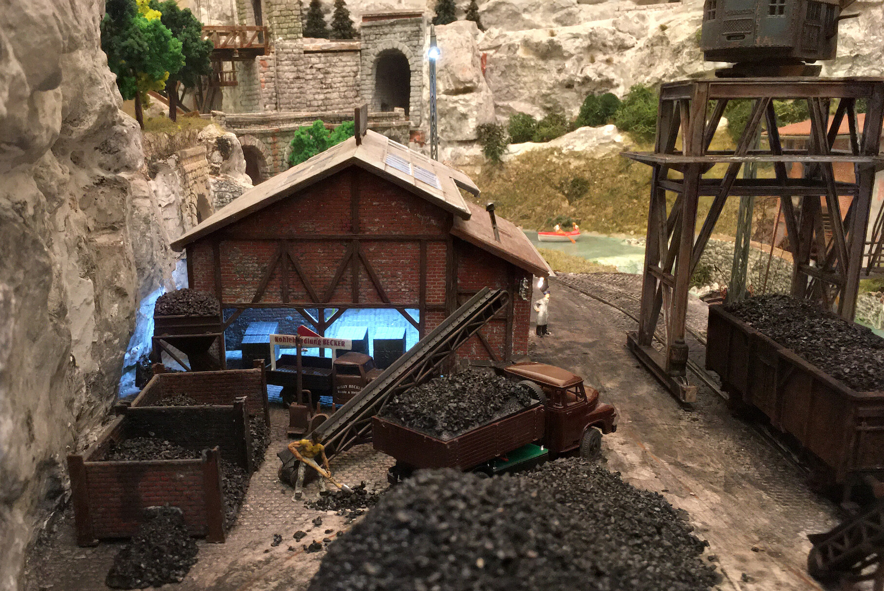

Essai d’éclairage du quai charbonnier et du bâtiment du négociant en charbon : quatre lampadaires à led pour le quai (c’est peut-être insuffisant), une bande de led et une applique extérieure pour le bâtiment (qui donne en photo l’impression que ça brûle !) :
De jour, c’est comme ça :
Il reste encore des éléments de finition et de déco à apporter.

Je ne trouve pas, les installations industrielles de ce genre ne sont pas super éclairées. Au contraire je trouve l’ambiance réaliste.
Le mat côté falaise serait mieux à l’axe de la plateforme pour renforcer l’éclairage du quai.

Très bien ce petit port ! La péniche est particulièrement réussie (belle patine). J’aime bien le Capitaine devant le pub du port !
Une seule remarque : la grue me semble trop petite pour son socle (je pense que tu as utilisé la grue Märklin sur un socle Faller). Si tu avais la possibilité de reproduire la grue du kit Roco, ta grue portuaire sera parfaite !

Un lampadaire supplémentaire sur le quai ne devrait pas modifier l’ambiance et je vais suivre le conseil d’automrail.
La grue est en effet une Märklin sur un socle d’emprunt pour attendre qu’Artitec sorte enfin sa grue sur chenilles que j’attends depuis plus d’un an.

J’ai ajouté un lampadaire comme suggéré par automrail. L’arrière de la péniche est éclairée et cela me semble mieux.

Tres sympa ce costaud à la manœuvre avec sa pelle :wink:
J’aime bien l’ambiance charbon de cette petite scène autour de la grue.
Et la patine des wagons est très réussie.
On aperçoit une plaque d’epoxy sous la benne du camion. Il est animé ?

La patine est simple, tapotage avec un morceau d’éponge trempé dans un mélange très sec d’acrylique brun foncé et d’une terre à décor ombre calcinée de chez Ocres Chauvin.
Le camion est un Faller Car System qui suivrait le rail que l’on devine sur la route si sa batterie fonctionnait. Si tu remontes le fil, tu verras que tout le réseau est (ou sera) équipé de routes Faller Car System, avec bifurcations et arrêts.

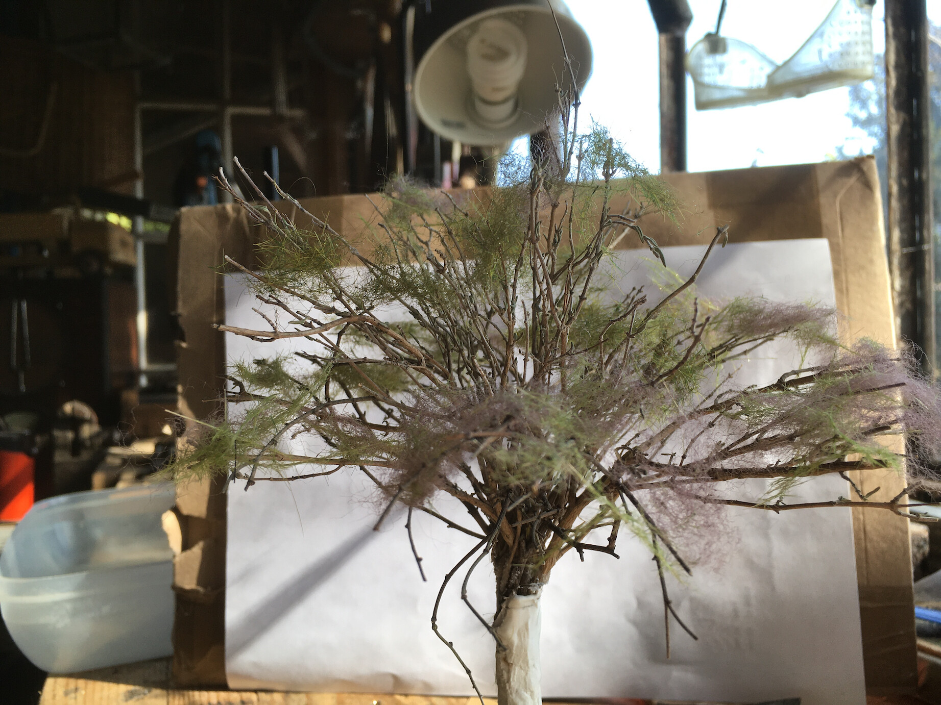

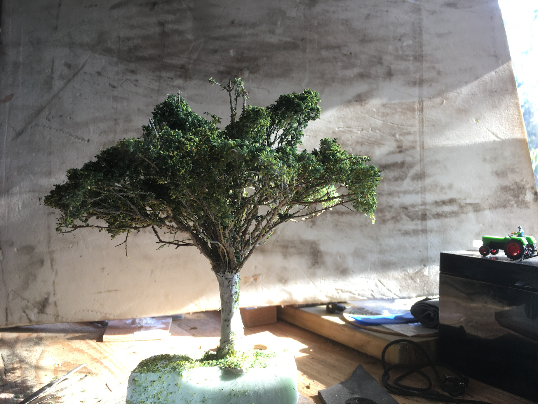

J’ai également suivi le tutoriel d’un certain Luke Tovan pour faire des arbres moins sommaires que les précédents à partir d’un squelette de petits bois naturels.
J’ai utilisé du thym, une plante qui pousse bien dans la Drôme, et dont les feuilles sont en outre un composant essentiel de la cuisine locale.
Etape 1 :
coller des branchettes pour faire un tronc et des branches, insérer un fil de fer dans le pied, enduire le tronc,
Etape 2 :
poser un filet de fibres au bout des branches (après avoir ajouté des branches et coudé certaines)

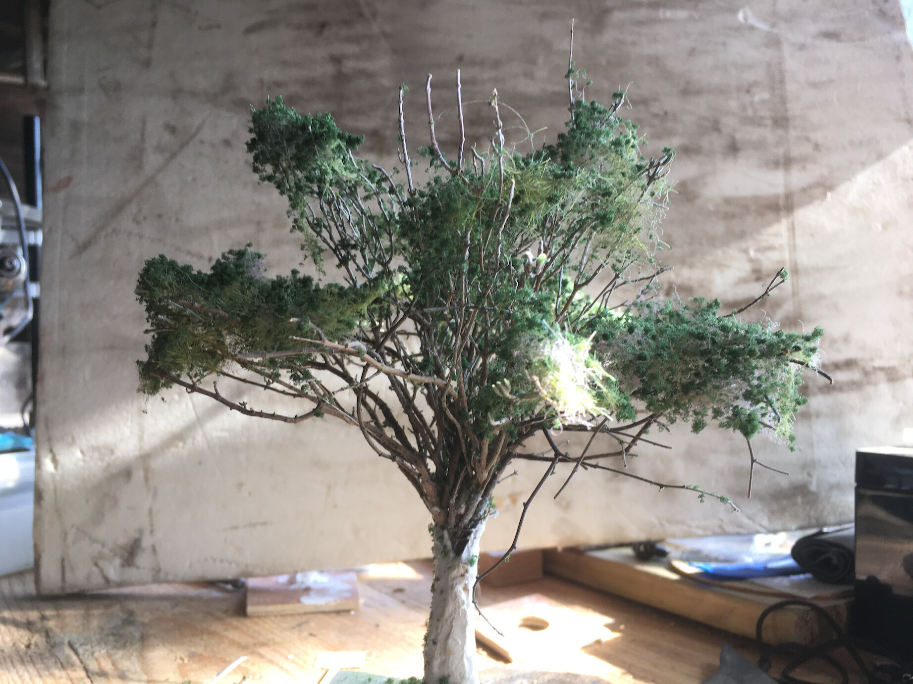

Etape 3 :
coller du flocage avec de la colle en aérosol
Etape 4 :
coller des feuilles

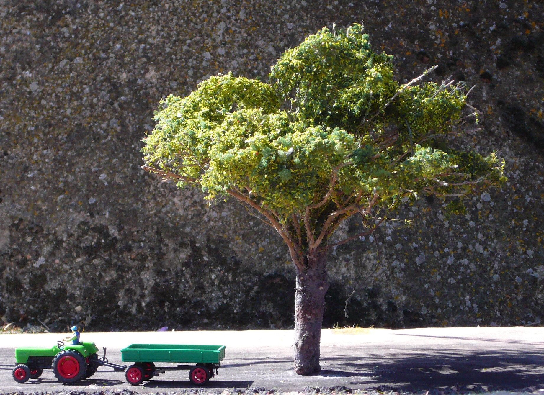

Résultat :
Il ressemble vaguement à un tilleul.
Conclusion : le processus est relativement long et j’ai une marge de progression.
