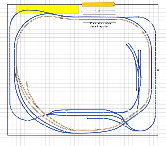

Dans mon précédent réseau HO, j’avais fait une double voie qui faisant un demi tour de pièce et aux bouts, des boucles à voie uniques, cachée sous le décor.
Premier reseau HO Wavre
La pièce faisait 315 x 360 cm. Le circuit bleu au niveau 0 (70 du sol) est en voies K tandis que le circuit 2R en ocre se trouve 12 cm plus haut. Un circuit N se trouvait à 130 cm au dessus du sol
J’avais commencé un réseau tour de pièce dans la même pièce mais j’ai déménagé avant de l’avoir terminé. Le réseau 3R est en bleu. le 2R en ocre. Une double voie 2R et 3R faisait le tour au niveau 1 tandis que le 3R avait une descente vers une zone marchandise et industrie (sur la droite) 1à cm plus bas. J’avais commencé à expérimenter la voie Peco avec picots ajoutés. Le N était resté en hauteur au dessus de ce réseau.
Et le réseau N au niveau supérieur (presque au niveau des yeux).
On peut voir la différence de longueur de voies, mais au détriment de décors.
Et quelques photos pour illustrer le propos
Les boucles cachées en bout de doubles voies
et le réseau N.
Bonne réflexion
