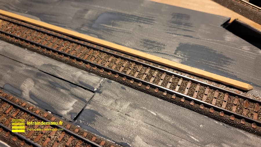

La sous-couche de Dépron© permet aussi d’enrober la voie C Märklin / Trix dont l’épais ballast en plastique est vraiment inesthétique. En enrobant le rail, on rehausse le niveau du sol autour des rails. Pour ce faire, j’utilise du Dépron© de 6 mm d’épaisseur. Ce Dépron© est taillé en biseau côté rail pour épouser la forme du ballast plastique.
Photo 3567 : réseau Ho enrobage de la voie C Märklin / Trix dans du Dépron© de 6 mm Source : letraindemanu.fr
Une fois collé, le Dépron© est peint, idéalement avec une peinture acrylique marron. A défaut, une peinture noire. De toute façon, l’ensemble du Dépron© sera ensuite recouvert de végétation, de dalles béton et de pistes.
Photo 3568 : réseau Ho enrobage de la voie C Märklin / Trix dans du Dépron© de 6 mm Source : letraindemanu.fr

Ballastage de la voie
Si le ballast a été posé entre les rails, il faut maintenant poser le ballast sur les côtés. J’utilise une petite baguette en bois pour délimiter la zone à traiter. Le ballast (N) est déposé à sec avec un godet verseur. Avec un pinceau fin, je retire le ballast qui s’est déposé sur les traverses.
