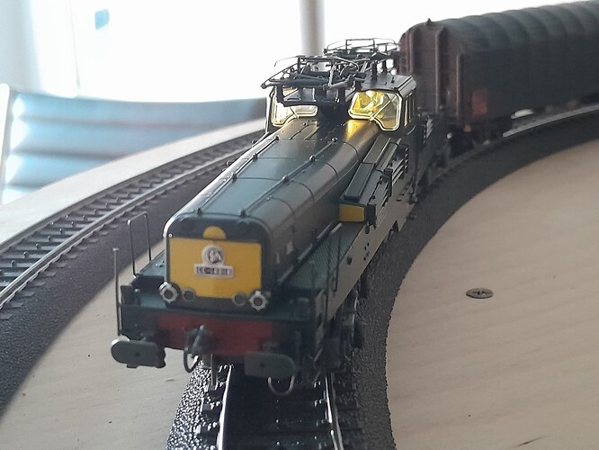

Une petite “adaptation” très facile à réaliser. Par adaptation, j’entends que le courant traction est apporté par un “wagon nourrice” ou un “wagon suiveur” via un attelage conducteur.
Cette solution ne conviendra pas à tout le monde, car la loco perds “en indépendance”. Moi, cela me convient, elle conserve sa puissance de traction et arrive à franchir les pentes prononcées de mon petit réseau. La pose d’une frotteur nécessitera de sacrifier un bogie moteur (ou un essieu moteur, à minima).

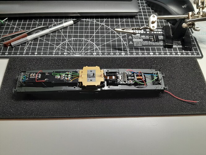

Le plus dur est de démonter la loco, ce qui nécessite au préalable de retirer les rambardes de la cabine, des persiennes de ventilation puis 6 vis. 3 soudures, un attelage conducteur Marklin 72025 et un Lokpilot V5 (interface MTC21) plus loin, ca roule. La platine est très claire. Processus vraiment “straighforward”.

Ca roule bien, sans réglage des essieux, R1 en pente…pas un déraillement, la puissance moteur est là:
Je l’ai eu en promo pour à peine plus de 200 euros en analogique, donc ~240 euros incluant décodeur. Content.
Seul reproche pour le moment: les pantographes sont fragiles, très fragiles…

Tu as relié une loco 2 rails analogique à un wagon équipé d’un frotteur qui amène le courant au décodeur et au moteur de la loco
Sans changer le moteur de la loco ?
Je dois avoir rien compris :crazy_face:
C’est ça, on ne touche à rien concernant le moteur.
C’est vraiment 4 coups de fer à souder pour relier les fils de captage de courant des roues droites/gauches (système 2R), et pour amener le courant du rail central (picots). Hyper basique.
Je mettrai des photos explicites.

Elle fonctionne vraiment bien, ça tracte comme je l’espérais.

Non, le wagon “nourrice” ne fait que capter le bahnstrom (B) et le ramene a la motrice via un attelage conducteur Marklin simple. Si le décodeur se trouvait dans le wagon, il faudrait un attelage “multi multi” poles, le genre d’attelage qui fait dérailler les machines :grin:
Ce qui me fait sourire, c’est que HJ a prévu que ces pantos soient réellement fonctionnels ! Il y a des languettes de captage de courant connectées aux pantos sur le plafond de la cabine, qui permettent - en théorie, car tout cela semble bien fragile et incertain - de ramener le courant vers la platine. Il y a aussi un commutateur sur la platine qui permet de choisir le mode de fonctionnement. Une belle & bonne salade de pantos en perspective, en moins de 30s chrono, miam miam !
