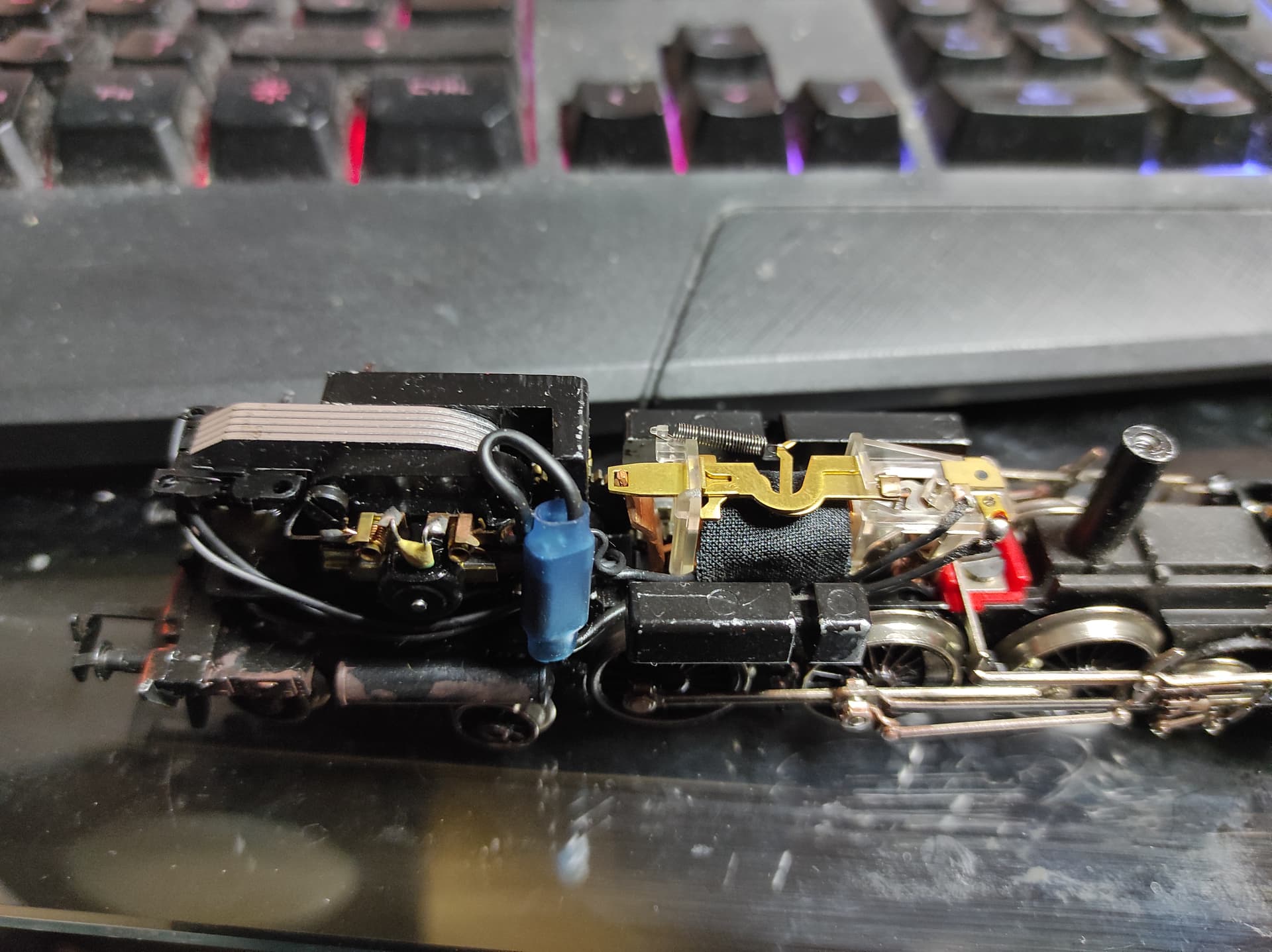

pas facile quand tout est noir!
(encore merci à Jean pour le démontage :slight_smile: )

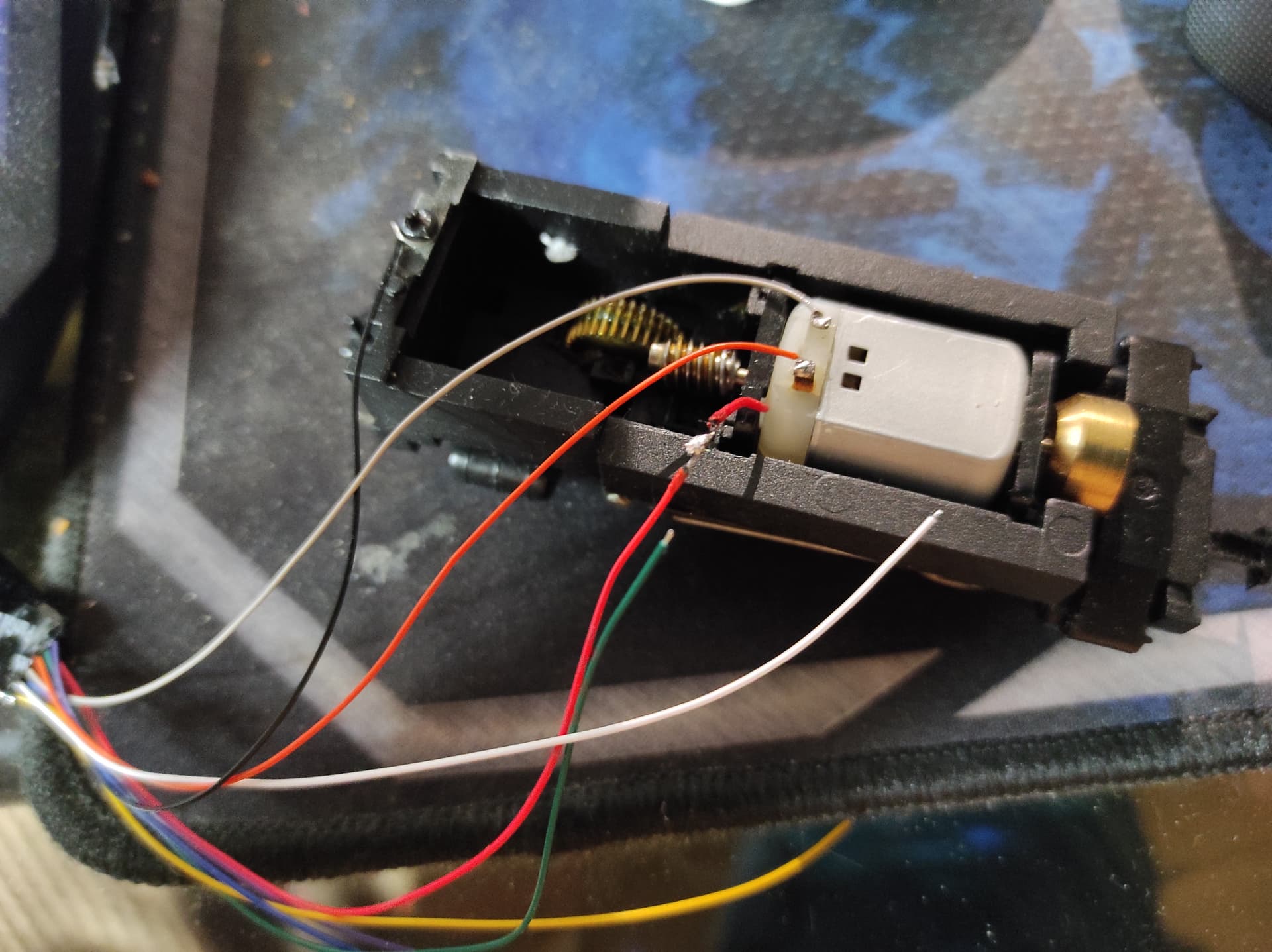

Comment on reconnait la polarité du moteur?
Orange = Moteur droit ?
Noir = rail gauche ok, au niveau de la vis sur celui ci manifestement
Gris = Moteur gauche ?
Blanc = Phare avant FL (F0F)
Rouge = Rail droit , le même qu’ici je pense

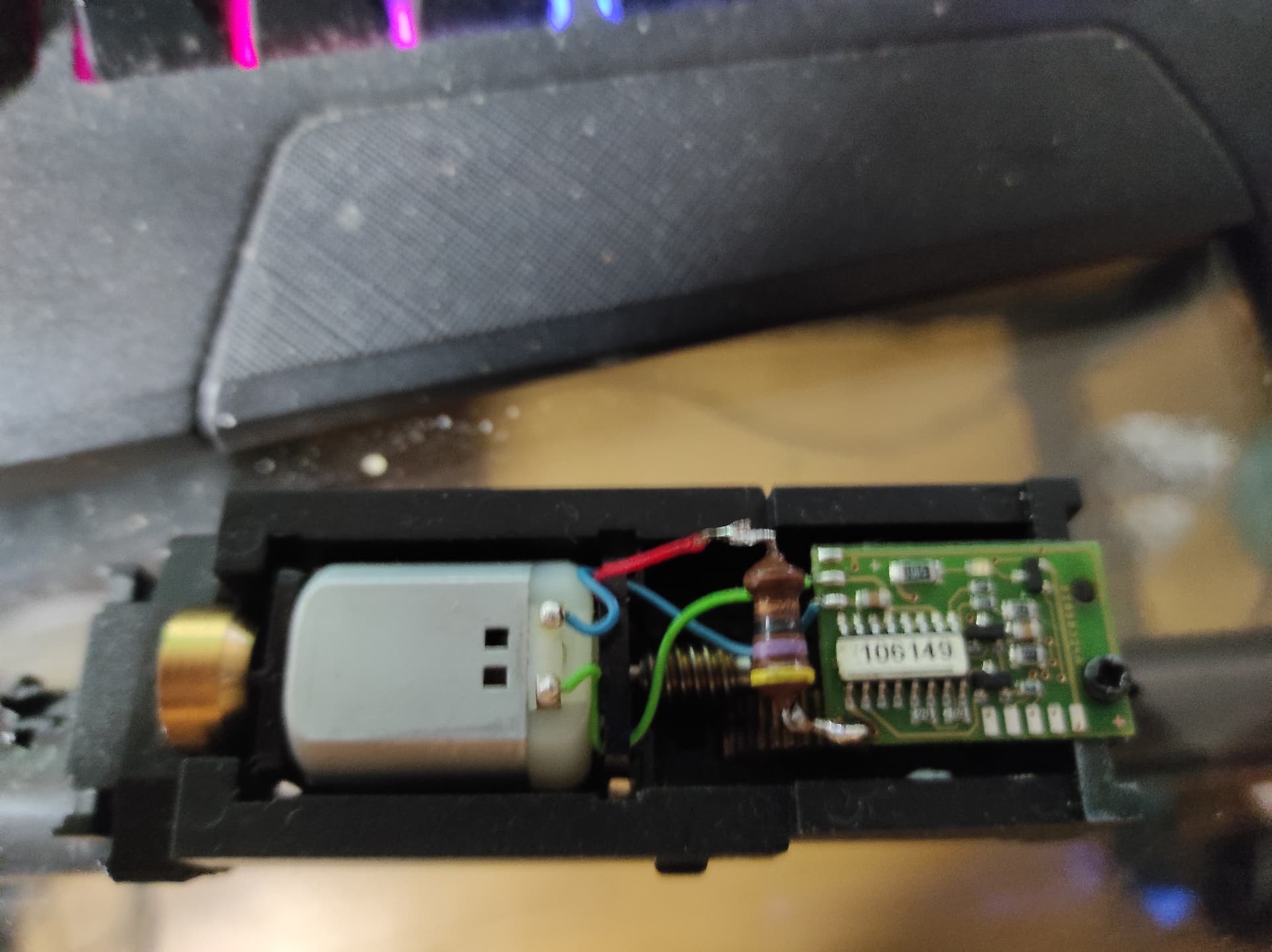

c’est pour remplacer celui en place qui est hs
Le mieux, c’est de consulter la notice qui est livrée avec le décodeur…
Tout y est expliqué, avec les couleurs en prime !
Et sur du 3R, il n’y a pas de rail droit - rail gauche mais rails - frotteur central.
les couleurs sont celles dans mon message, c’est pour le moteur que je me posais la question
Je confirme : la notice indique où il faut raccorder les fils de différentes couleurs…
je confirme que la question est comment reconnaitre la polarité d’un moteur…
mais pas grave je vais ffaire de la soudure
Il n’y a pas de signe distinctif de la polarité d’un moteur : s’il tourne à l’envers, il suffit d’inverser les fils y arrivant…
merci, comme il y avait une mise en garde de thias je me posais la question
J’ai branché avec les couleurs du manuel (provisoire les soudures ^^) mais la loco avance toute seule sur la voie de programmation, une idée?
