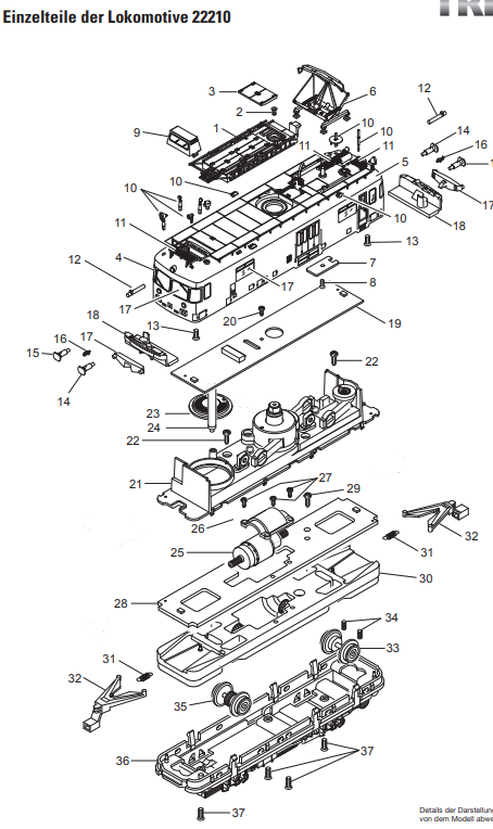

Il me semble que sur ce nouveau modèle et le modèle d’avant, Maerklin aurait changé les moteurs piezo pour d’autres qui fonctionneraient mieux.

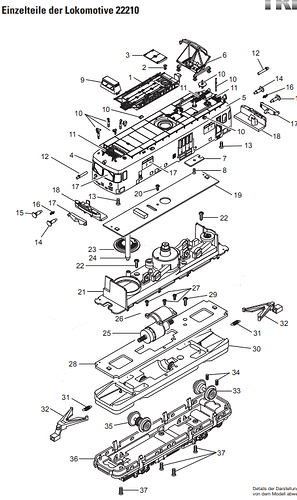

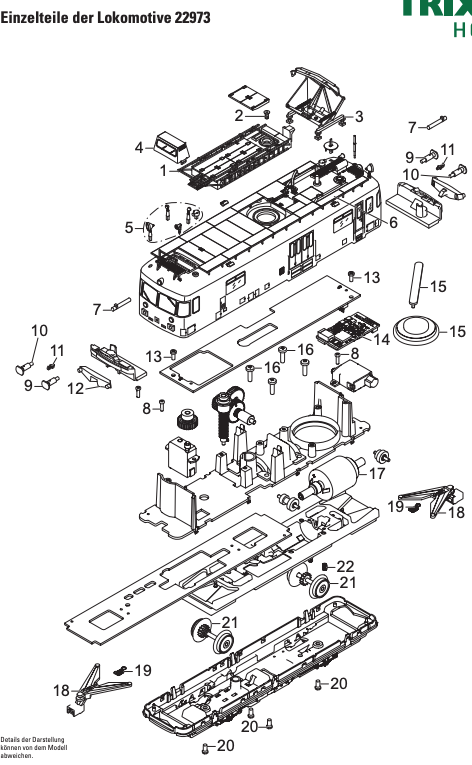

Vue sur les deux éclatés des 22210 et 22973:
Bonsoir KBS,
Merci pour ces éclatés. Effectivement ce sont 2 moteurs différents. Les nouveaux ne sont plus des piezo. Je ne sais si ils fonctionnent mieux.
Sincèrement.

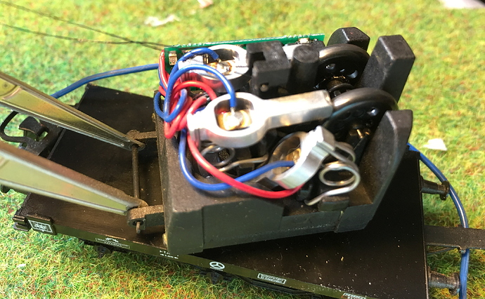

Je n’ai pas ce nouvel autorail de maintenance caténaire, seulement l’ancien ainsi qu’une grue digitale 46715 ainsi un total de 6 moteur Piezzo. Je comprends pourquoi Märklin a cessé de les employer depuis beaucoup d’années: fonctionnement puissant et régulier au début puis réduction de puissance causé par la déformation du volant d’entrainement ainsi que par l’usure du moteur lui même. Pour moi le problème se complique par le durcissement du fil de nylon (Diam. 0.1 mm) qui entraine le pantographe.
On voit ici les 3 moteurs Piezzo et leur roue d’entrainement.
