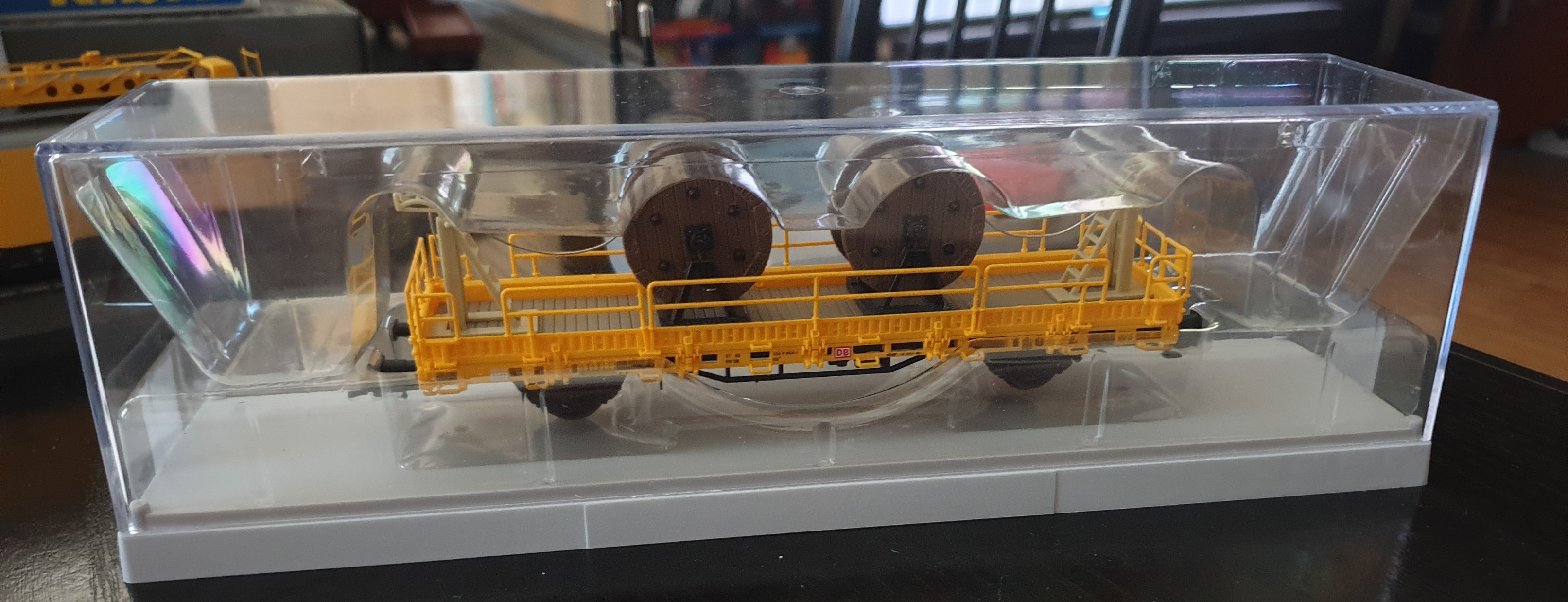

Bon voilà sans plus attendre une photo de ce wagon :
Je ne sais pas si c’est le contenant ou le contenu mais en tout cas, cet emballage en plexi en jette autant que ce wagon. Si les machines pouvaient être fournies de la même façon, ce serait que du bonheur pour les mettre en vitrine sans crainte de la poussière.
Bonsoir Laurent,
Effectivement chez kibri ils font bien les choses. Ils ont bien soigné l’emballage.
Comme tu dis, cela protège bien des poussières.
Félicitations pour ce bel achat.
Sincèrement.

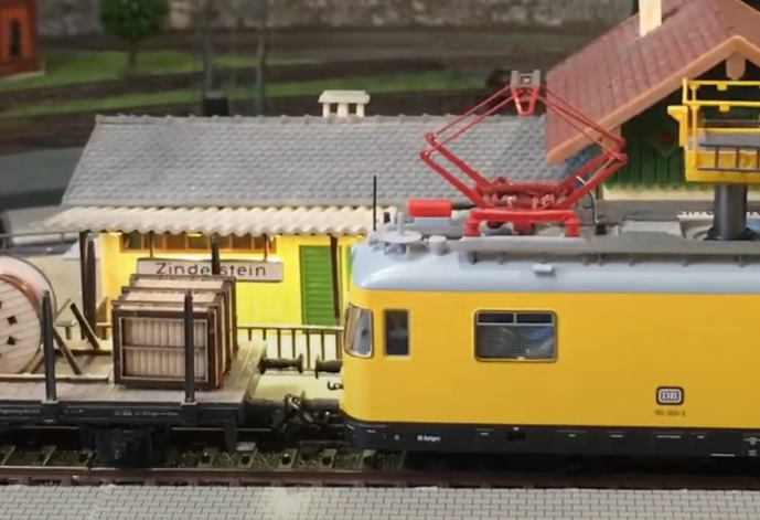

Sans plus attendre, le wagon et la machine (pas encore attelé mais ça va venir). C’est juste pour vous donner un avant goût :
La teinte jaune est absolument identique et sur la machine et sur le wagon. C’est juste une petite différence de luminosité qui fait que le jaune du wagon semble plus sombre.
Bonjour Laurent,
Effectivement il passe précisément avec l’autorail Maerklin.
Je le commanderais de retour de nos vacances. Un bel atout pour ce superbe autorail.
Sincèrement.
