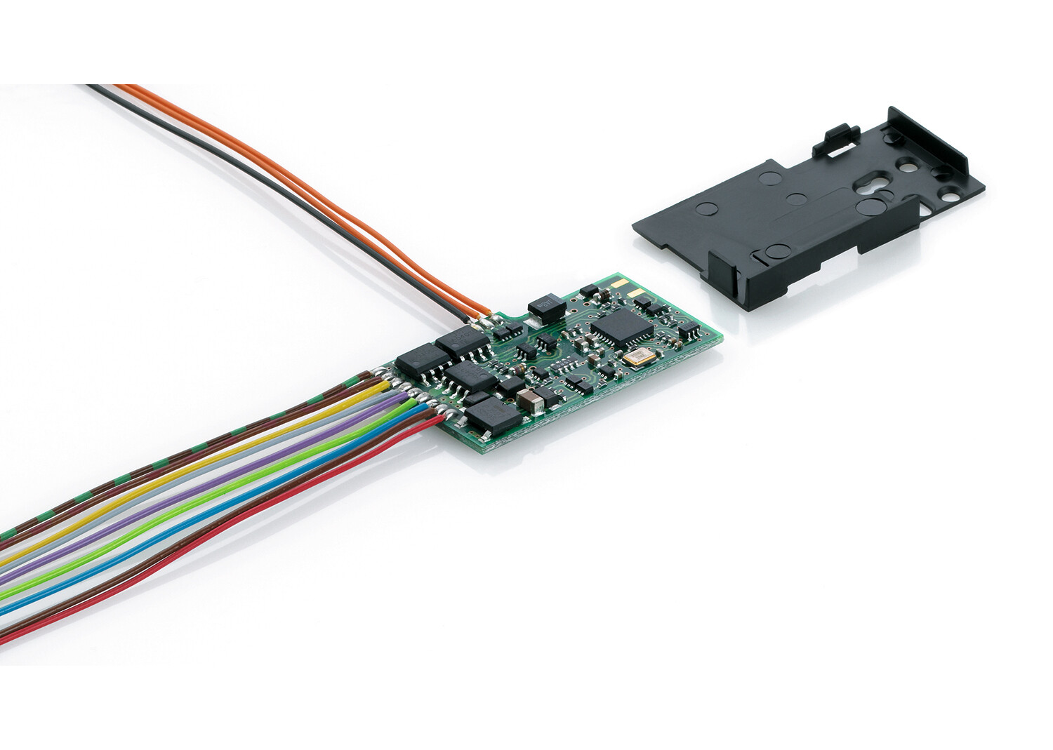

Si la locomotive possède toujours son stator bobiné, il faut prendre le décodeur tous courant mfx / DCC de Märklin (60906).
Il faut également enlever l’inverseur.

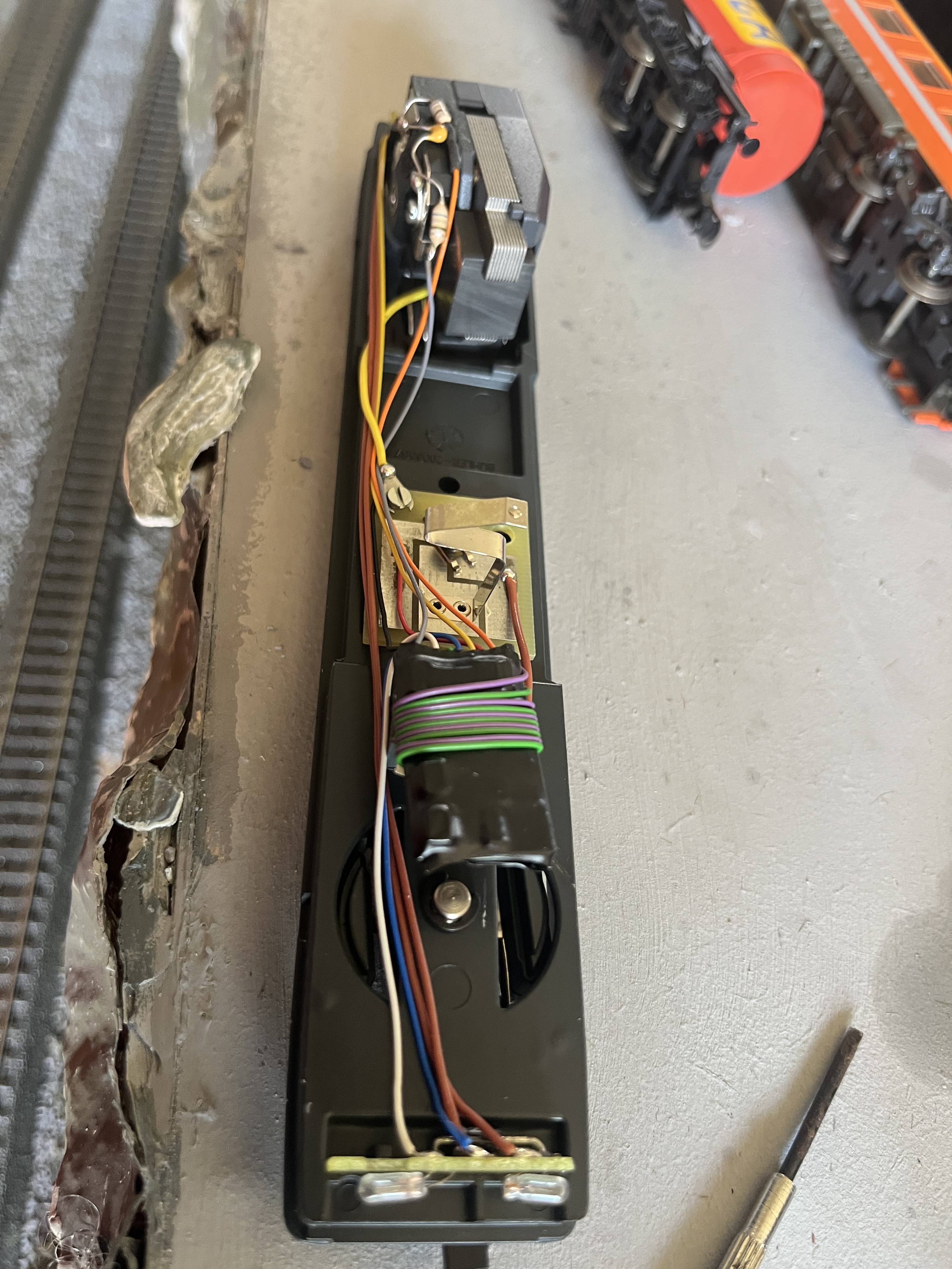

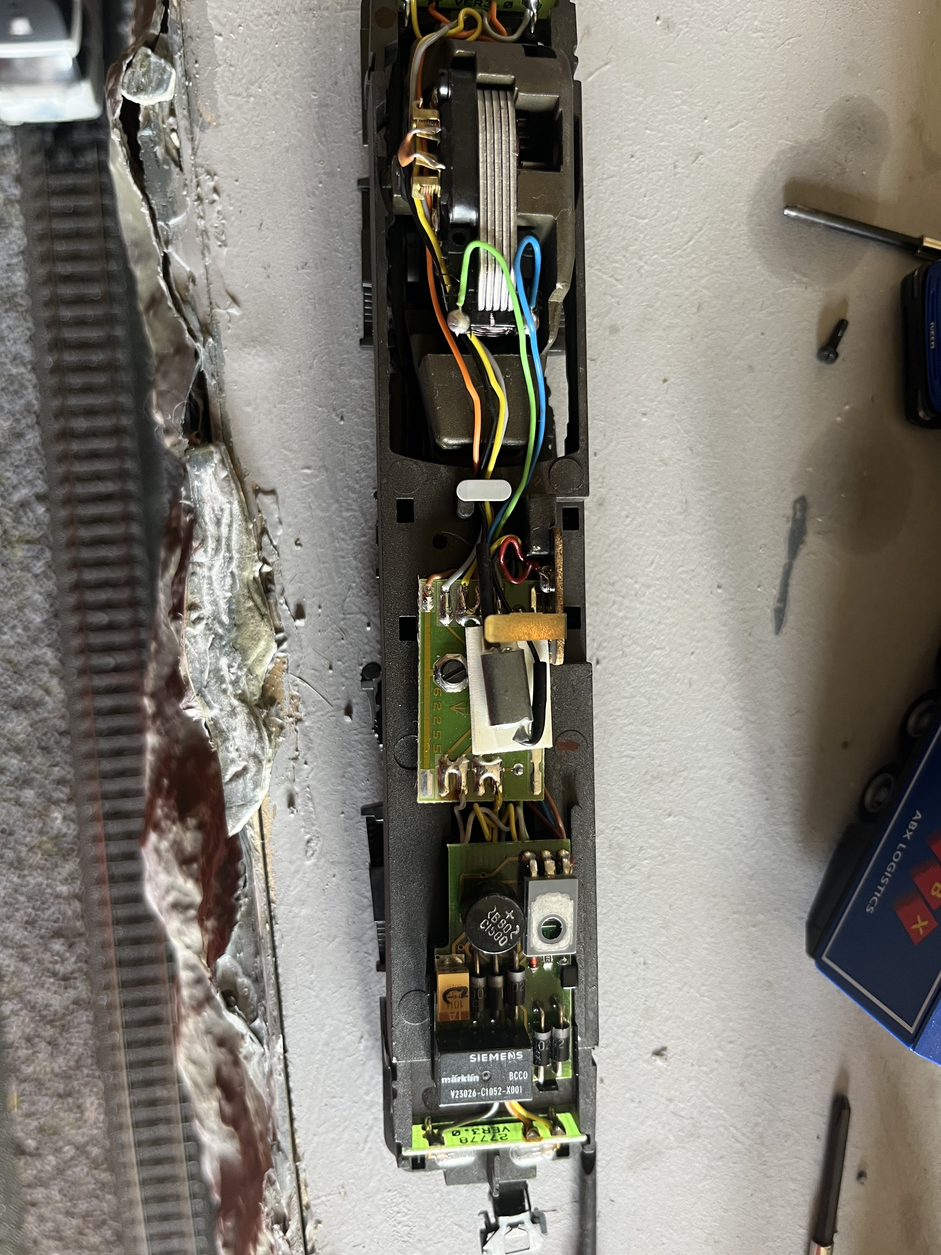

J ai acheté une loco en seconde main, il y a 20 ans.
Je l’ouvre aujourd’hui et je découvre ceci.
C est une HAG , 3 rails alternatif, il y a un frotteur.
Est elle exploitable avec mon équipement Marklin CS3 ?
Merci pour votre aide

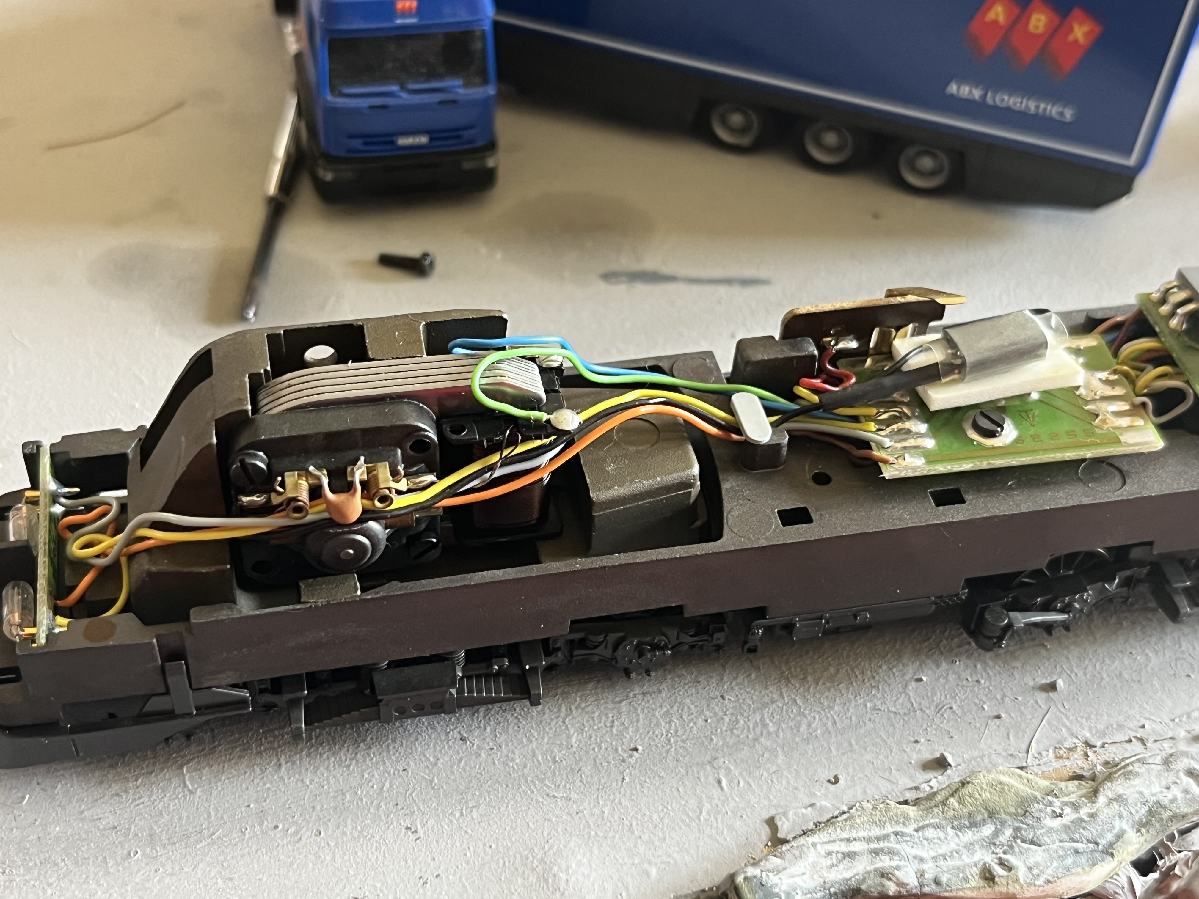

Meme question pour celle loco ci ,

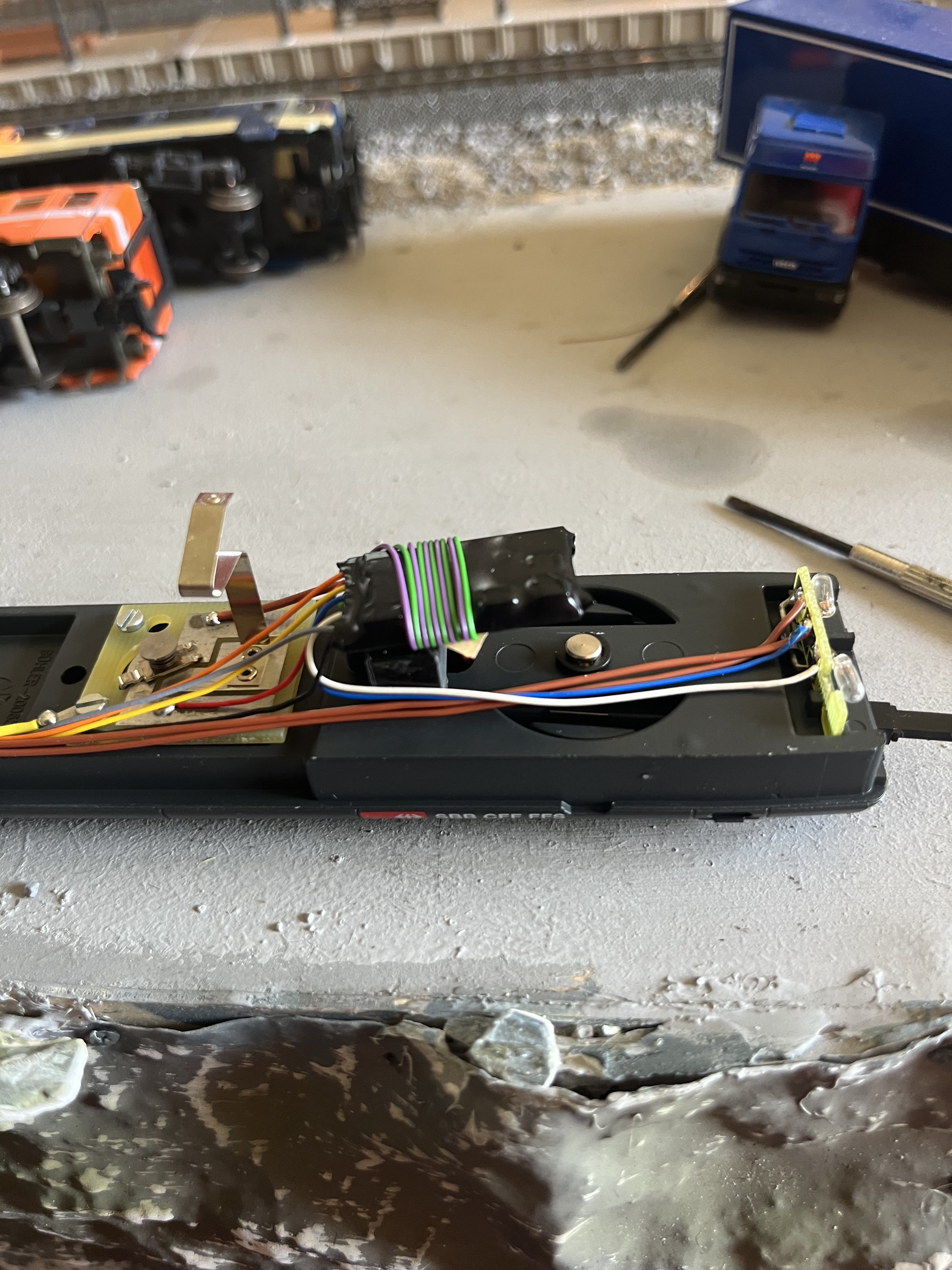

Sur cette dernière locomotive, je pense qu’il s’agit d’une Ae 6/6 analogique. Elle se digitalise assez facilement comme montré ci-dessous:
(je peux bien effectuer ces travaux si besoin)
Tu as à priori un inducteur (stator) bobiné.
Si tu gardes cet inducteur bobiné, tu dois prendre un décodeur Märklin 60906.

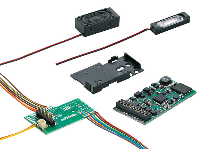

Sinon tu peux prendre un avec mSD3 ou sans son mLD3.
, mais il faut que tu achètes un kit haute performance (avec un aimant comme inducteur).texte en gras
La HAG a un moteur avec l’aimant permanent, donc c’est OK. L’électronique ressemble à un décodeur. HAG installait des décodeurs LOKPILOT 3 à cette époque. Ça y ressemble. Ça devrait fonctionner. Si ça ne fonctionne pas, installe le LOKPILOT 5.
Pour la AE6/6, tu as été bien renseigné.
Bonne suite

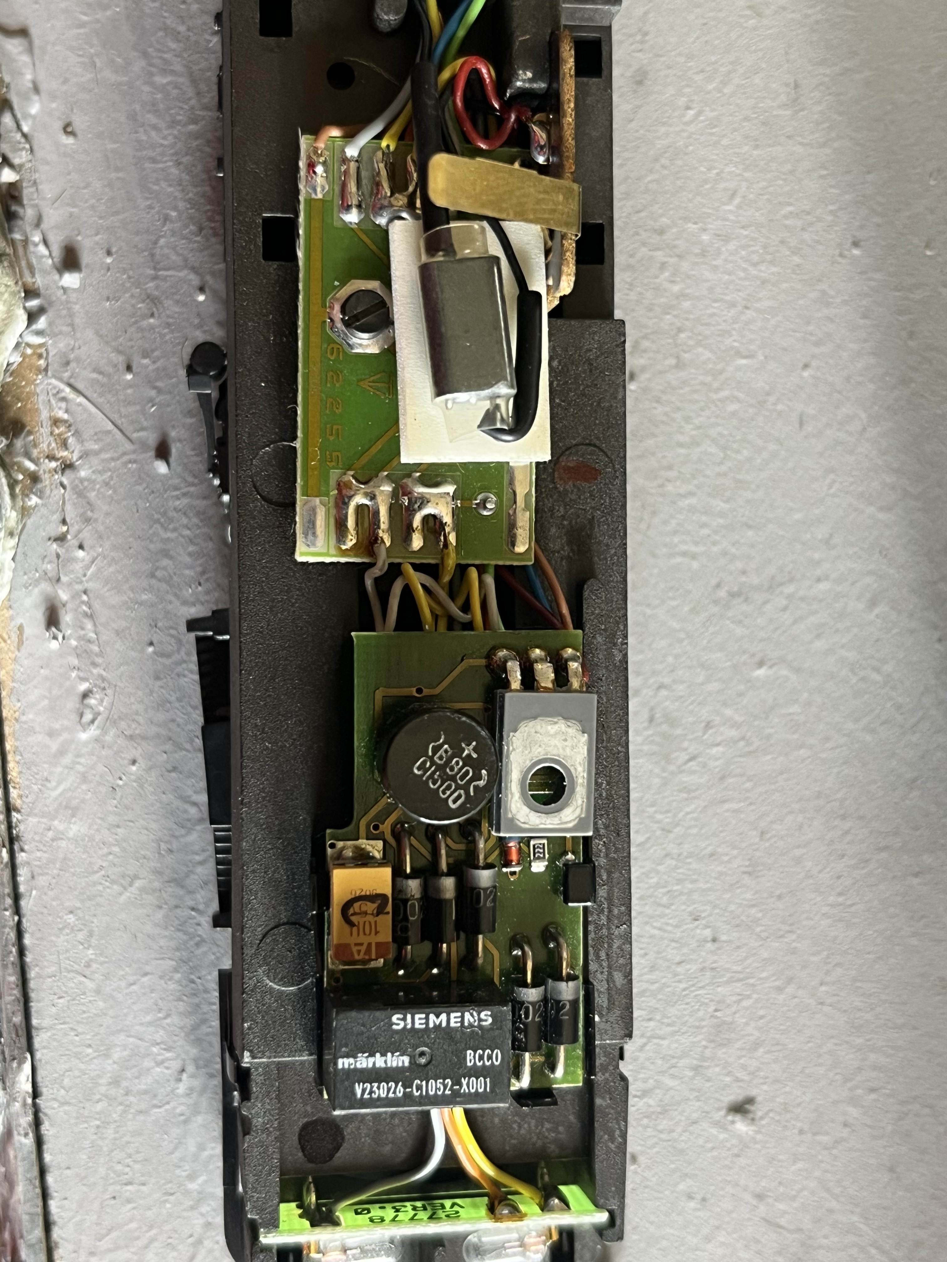

Merci pour ton aide mais je ne vois pas les dipswitches pour coder une adresse , seraient ils sous la toile isolante ?
Je ne connais pas l’adresse !
J’ai eu une loco HAG (AE4/7) avec un décodeur comme le tien. Il me semble qu’il avait été repéré par ma MS2. La loco fonctionnait bien. Mais je l’ai remplacé par un LOKPILOT 5, car je voulais du neuf sur toutes mes locos.
Le Lokpilot n’a pas de dipswitches.
Il y a alors deux possibilités - si c’est un Lokpilot 3 :
  1. il s’agit d’un LoPi3 mfx. Tu le poses sur le rail de programmation, il se connecte automatiquement avec ta CS3, et le tour est joué. Le LoPi3 mfx ne comprend pas le DCC !
  2. il s’agit d’un LoPi3 “normal”, qui comprend le DCC mais pas le mfx. Tu le poses sur le rail de programmation, tu fais une lecture des CV en DCC, et tu as l’adresse en CV1. Sauf si CV29 est >32, alors c’est l’adresse longue activée et tu la trouves par les CV 17 et 18.
Ces vieux décodeurs sont beaucoup plus simples à gérer que les modèles récents.
