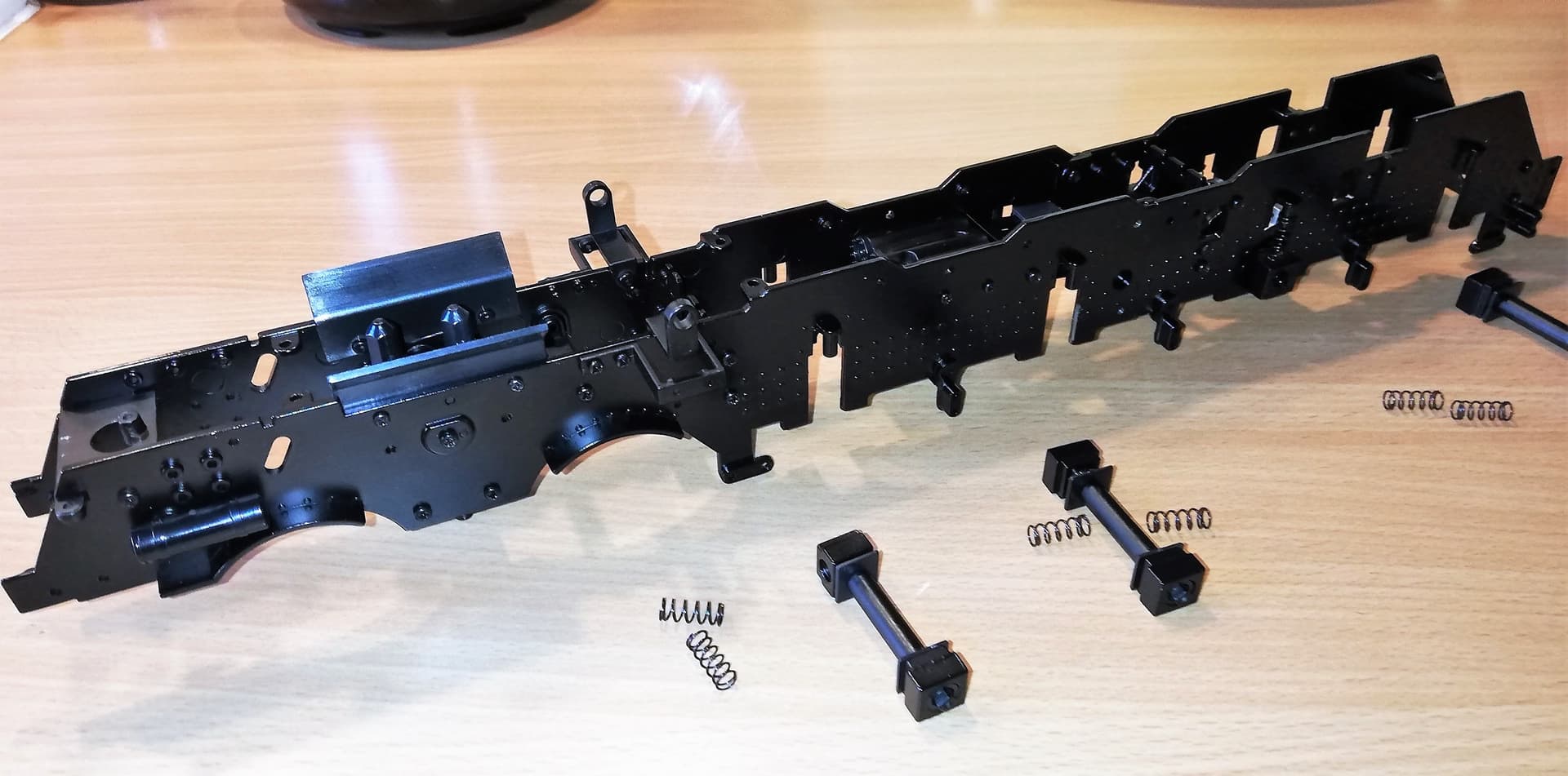

Envoi N°4 arrivé ce matin : fascicules 8 et 9. Pièces pour terminer l’assemblage des longerons et rigidifier l’ensemble, supports boite à fumée, boites d’essieu des 4 essieux moteurs, ressorts de suspension et les 3 essieux moteurs complétant l’essieu coudé déjà livré.
Visiblement rien de compliqué d’un point de vue montage.
Je verrai ça demain dès que j’ai un moment de libre, avec photos à l’appui.
A bientôt !

Quelques photos après montage du fascicule 8 et accessoirement du 9 (boites d’essieux et essieux moteurs 1,2 et 4) qui devra être mis à part en attendant la livraison des fascicules 9 et 10 permettant d’immobiliser les essieux.
Montage du 8 : moins de 30 minutes avec un seul petit souci facilement résolu : la pièce 6E n’était pas percée côté fixation sur longeron 7A. Donc, démontage sur 6A (1 vis), perçage, et taraudage…ce qui a du rallonger le temps de montage d’environ…5 minutes !
L’assemblage du 9 (boites d’essieux et essieux moteurs 1,2,et 4) demande quelques minutes.
Patience, on avance plutôt confortablement d’un point de vue montage, je trouve !
La 1è photo est vue châssis à l’envers avec essieux mis en place, afin de donner une idée. aucun frottement ; tout coulisse bien !
Positionnement normal pour les 2 autres
Bon courage !
