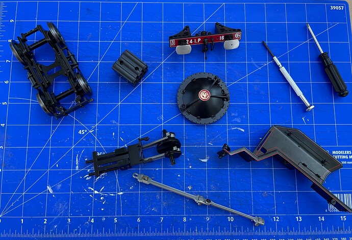

Je me suis aussi lancé dans l’aventure !
Réception le week-end dernier du 2ème envoi.
Assemblé dans la foulée.
Ça va être sympathique comme résultat quand on commence à voir ce que cela pourrait donner…

J’ai moi aussi avancé, dans la limite des numéros reçus évidemment !
La modification de la traverse de tête en région 5 (Sud-est) s’est avérée assez facile, dans la mesure où le N° de région 3 à remplacer est en très très léger creux du fait de la sérigraphie : Dès lors, ça a été un jeu d’enfant de masquer le chiffre et le cadre blanc à l’aide d’un pinceau très fin et de rouge tamiya XF7 en comblant juste le creux sérigraphié (2 couches). 2 jours de séchage et application du 5 issu d’une planche transfert letraset réalisée pour le 0 en réalité mais légèrement surdimensionnée en ce qui concerne les cartouches de régions.
J’ai terminé en appliquant à l’aérographe une couche de vernis satiné, et le tour est joué !
Je ne sais pas si ces planche de transfert anciennes existent encore, mais des artisans comme Benoit Semblat ou Michel Hugon commercialisent de décals du même format d’excellente qualité.
Le résultat :
Pas mal, pas mal. Reste que si on reprends la photo de la machine réelle plus haut dans ce fil, vos tampons auraient gagné à être plus près du 5 pour celui de droite et plus près du sigle Sncf pour celui de gauche. Peut-être qu’avec un foret ultra fin, il est peut être possible de corriger ce petit détail ?
Il est dommage que le fabricant du kit n’est pas vu ce petit défaut qui est pourtant flagrant.
Beau boulot quoi qu’il en soit. :+1:t2:
Merci !
Il y a en effet 2 petits soucis : les tampons sont un poil trop centrés semble t’il, mais je n’ai pas encore consulté les cotes exactes. Par ailleurs, Altaya a voulu respecter la disposition du marquage de Mulhouse, mais a légèrement exagéré la taille des caractères… Vu la forme de la traverse Altaya et celle des tampons qui s’y emboitent, difficile de reprendre… Je me demande si je ne vais pas “tricher” en reprenant le marquage central de la même manière que le cartouche de région, avec un marquage en 0 Semblat ou Hugon. Les caractères étant plus petits, l’effet d’optique devrait peut-être rétablir un équilibre global. Rien n’empêche de faire des simulations avant de modifier : on a le temps avant livraison des numéros suivants !!!

Je reviens sur le sujet de l’écartement des tampons. Vérification faite, il manque presque 5 mm, 4,7 si mes calculs sont bons. Je réfléchis à la modification suivante : agrandissement des passages de vis et limage des côtés extérieurs des carrés d’embase des tampons.
