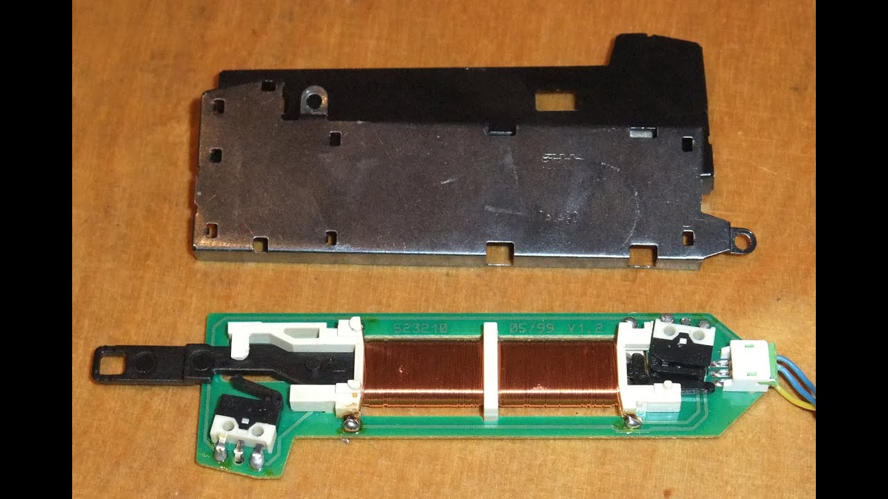

Il y a un truc que je ne saisis pas bien : Qu’entendez-vous par “court-circuiter les fins de courses” ?
Il semble que ce soit la panacée pour rendre fiables les moteurs d’aiguillages, j’aimerais donc bien en savoir plus sur ce remède miracle !

Il y a toute une littérature sur ce forum concernant ces fameux moteurs d’aiguillages 74490 puis leur évolution 74491, hélas guère meilleure.
Quant au modèle suivant 74492, je ne sais pas.
Ce que je sais d’expérience c’est que les deux premiers nés devenaient inopérants dans un des deux mouvements et que pour circonvenir le mal, il fallait “shunter” les fins de course - c’est à dire les court-circuiter.
Il y a aussi des articles sur ce forum à ce sujet, tout comme sur internet (YouTube).
N.B.: Le problème est reconnu par l’usine à tel point que l’échange inconditionnel et “ad libitum” en est fait.
tout a fait, et je le montre même dans ma dernière vidéo sur ma chaine YouTube. dispo sur mon fil de présentation de mon réseau.
et dans les articles sur le forums, il y a les détails, de pourquoi en commande digital, cela ne fonctionne plus aussi bien qu’a l’époque avec un keybord et une alimentation analogique.
Le problème concerne les moteurs d’aiguillage Märklin pour voie C où les switchs fin de course se détruisent rapidement. La modification consiste à ouvrir les moteurs 74491 pour en court-circuiter les micro-switches
Voir cette video

J’ai commencé à avoir des rail C et aiguillages dès 1997 et dès le début les moteurs d’aiguillages avaient des problèmes. Märklin a fait 3 ou 4 versions de ces moteurs
  • la première version à un seul fin de course et courant réduit (faible force entrainant des blocages surtout sur les TJD)
  • une 2ème version à 2 interrupteurs et bobines renforcées (courant accru et force supérieure)
  • une 3ème version avec des composants anti-surtensions aux bornes des micro switch
  • une 4ème version avec la date imprimée sur étiquette.
Le problème a connu une telle ampleur que Märklin cesse de livrer les TJD 24620 (sans moteur) et les remplace par les 24624 (avec moteur).
Bon c’est une longue histoire mais qui n’a empêché personne de faire fonctionner son train. Le micro switch est beaucoup trop sous-dimensionné et ne résiste pas aux surtensions de la bobine alors qu’une commande par transistor aurait résolu le problème. Surtout que ces switches ne servent qu’en fonctionnement manuel (analogique et pupitre)
Court-circuiter ces switches résout la plupart des problèmes
