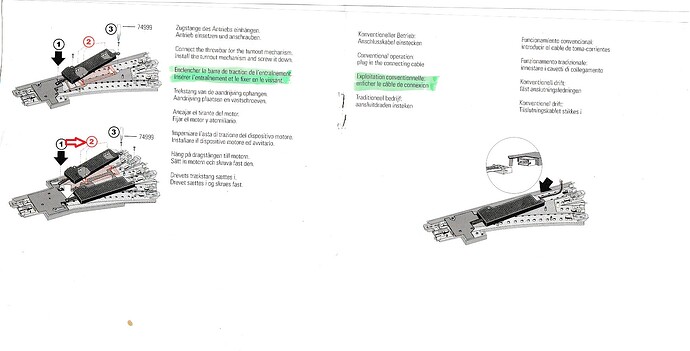

La, il s’agit de la mise en oeuvre d’un aiguillage triple 24630. J’ai trouvé cet échange qui date, bien sûr.
Question : Faut il vraiment deux moteurs?
Et bien, oui., il faut deux moteurs … en bon état de marche.
Merci pour ta réponse. J’avais bien lu qu’il fallait deux adresses mais je croyais que c’était, comme pour les signaux, transparent pour l’utilisateur.
Si je comprends bien. Il faut que j’équipe mon 24630 du décodeur 74465 que j’ai bien fait d’acheter en mème temps
Grand Merci.
Oui.
Faire ton travail à plat et l’intérieur de l’aiguillage face à toi.
Ne pas oublier que les connexions droites du décodeur vont au moteur gauche et inversement.
Bien respecter les fils verts et bleus du décodeur , à l’identique des deux côtés.
Centrale non alimentée, configurer les DIP pour la première adresse.
A la centrale, encoder un nouvel article, choisir l’aiguillage triple et lui attribuer la première adresse du décodeur. La seconde adresse est affectée automatiquement.
Alimenter le décodeur avec les phases rouge et brune.
Remettre l’aiguillage vers toi.
Et puis tester …depuis la centrale.
Le mieux, si possible, c’est de raccorder une voie droite à l’entrée de l’aiguillage et tester au moyen d’un petit wagon.
Dans le cas où il y aurait besoin de modifier des connexions, procéder centrale à l’arrêt.
Après tout cela, seulement “arranger” le fouillis de fils en dessous.
Merci. D’abord, comme tu las dit, il faut bien deux moteurs comme le montre le schéma d’installation ci-dessous
J’en avais un en stock, j’en avais acheté un deuxième au cas ou
Tient donc, je ne sait pas comment tu t’y est pris. Sur mon réseau, j’en ai un de monté avec les deux moteurs, le décodeur digital adapté sans oublié les loupiottes de chaque côté. C’est parfaitement fonctionnel par contre cela fait pas mal de fils à positionner. Avec un peu de patience, ça passe.
