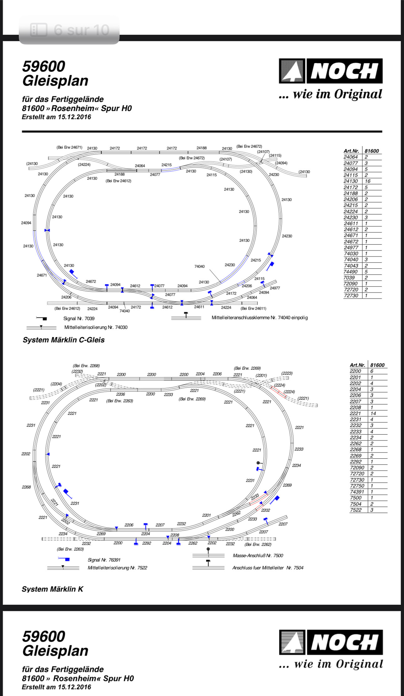

en effet j’ai trouvé les plans sur le site de Noch mais il me semble mal foutu quand je le reproduit dans le logiciel ça ne fit pas du tout.

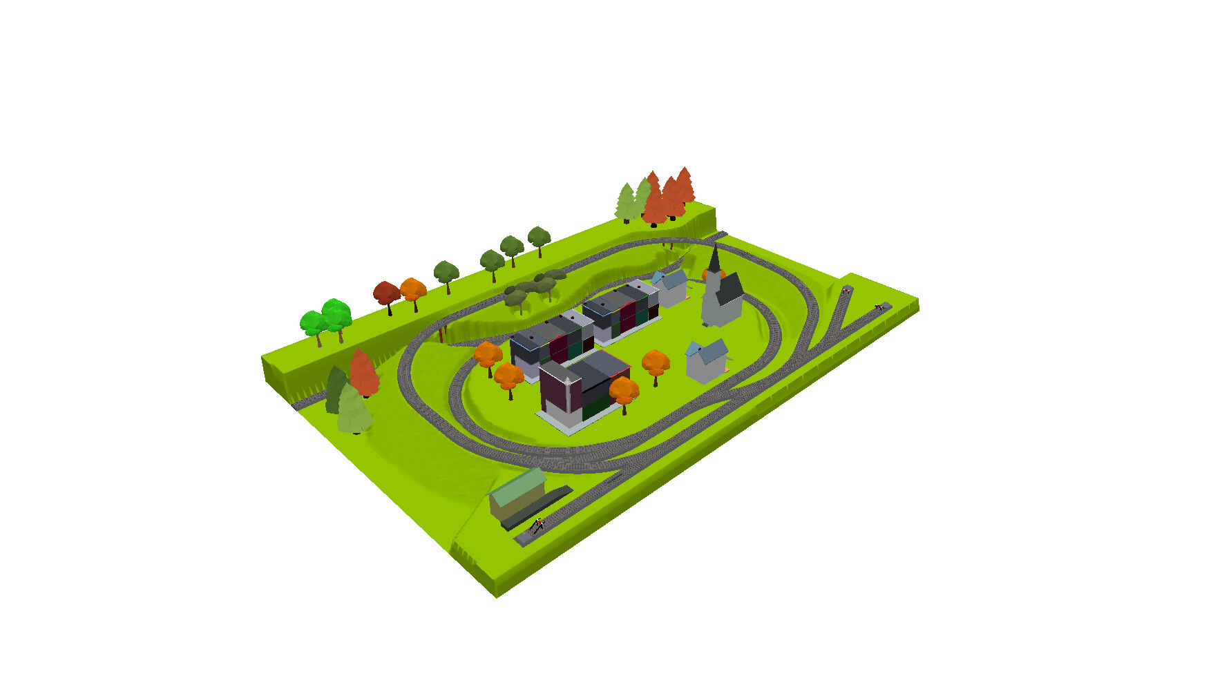

Je pense que c’est ce plan-ci. A la base, il est conçu pour le N

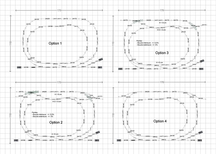

J’en ai fait une transposition il y a quelques mois. J’y ai fait quelques petites modifications.

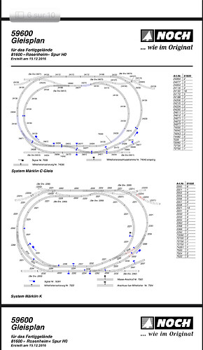

Voici le plan Noch télécharger sur leur site c’est au niveau du bas que ça bug

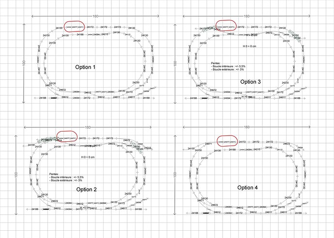

Peux-tu expliquer où exactement se trouve le problème?
J’ai trouvé le bug et j’ai légèrement modifié le plan. J’en ai fait 4, le premier sans les voies d’extensions, les autres en montrant les extensions possibles.
Le premier plan (Option 1) peut être construit sans relief ou avec un dénivelé entre les voies du côté supérieur du plan. Les options 2 et 3 nécessitent du relief. Si tu ne places que les extensions partant de la boucle supérieure (option 4), pas de problème, tu peux mettre les dénivelés que tu souhaites pour l’hestétique, comme dans le premier plan.
Si par contre tu veux mettre les extensions partant de la voie intérieure (options 2 ou 3), il faudra un peu de menuiserie. J’ai mis la voie intérieure à une hauteur 0, la voie extérieure à +8 cm et la “gare” sur le devant à +5 cm afin de partager les pentes. Si on ne place que les extensions partant de la boucle intérieure, la boucle supérieure peut passer sur un pont en donc on peut probablement réduire la hauteur à +7 cm. Sinon je déconseille de mettre les extensions sur les 2 boucles ensembles.

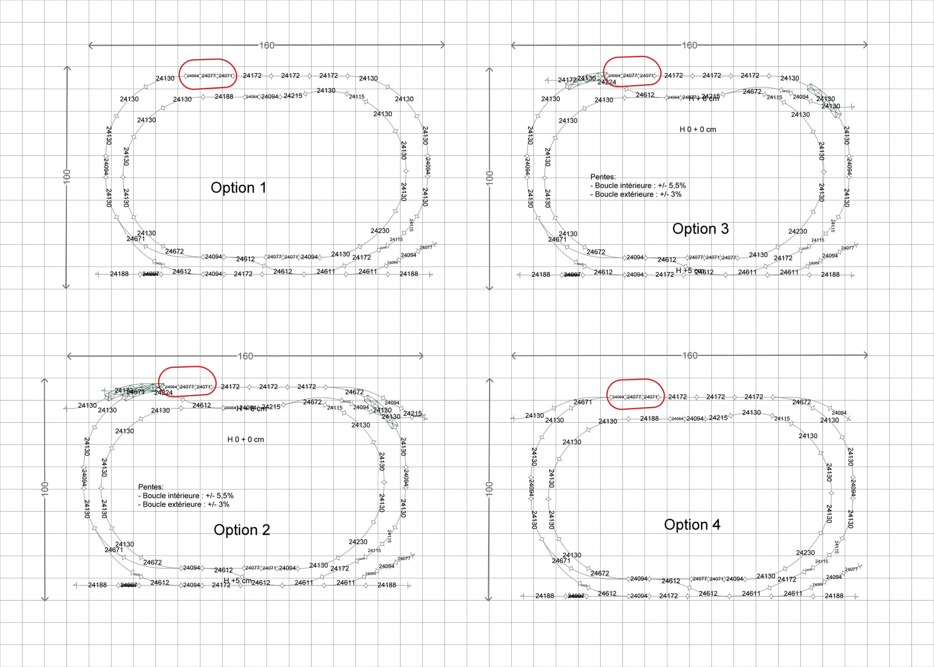

Voici ce que donnerait l’option 3.

Tu peux également allonger les voies de la gare comme tu le souhaites ou le peux.
Bonne réflexion,

Attention, je ne suis pas sûr que mon plan, même en option 1 tienne sur le plateau.

Voici la version qui devrait entrer dans le plateau Noch. L’erreur corrigée est entourée de rouge. Le rail 24188 est remplacé 1 24064 + 1 24071 et 1 24077.
J’ai juste ajouté un dételeur en bas à gauche pais tu peux le remplacer par un 24094

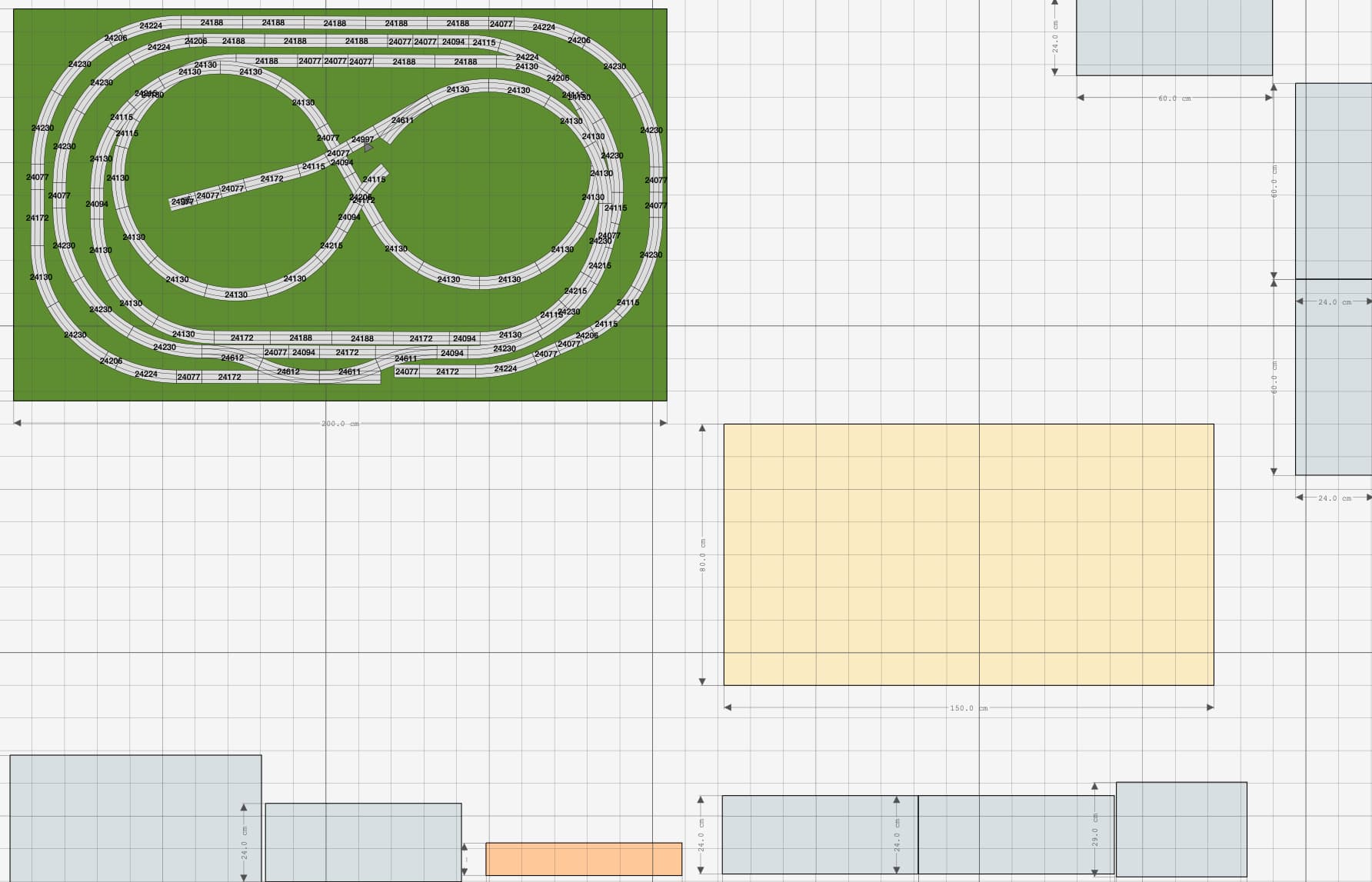

A chaque journée je doute et j’hésite sur que faire? quoi acheter?

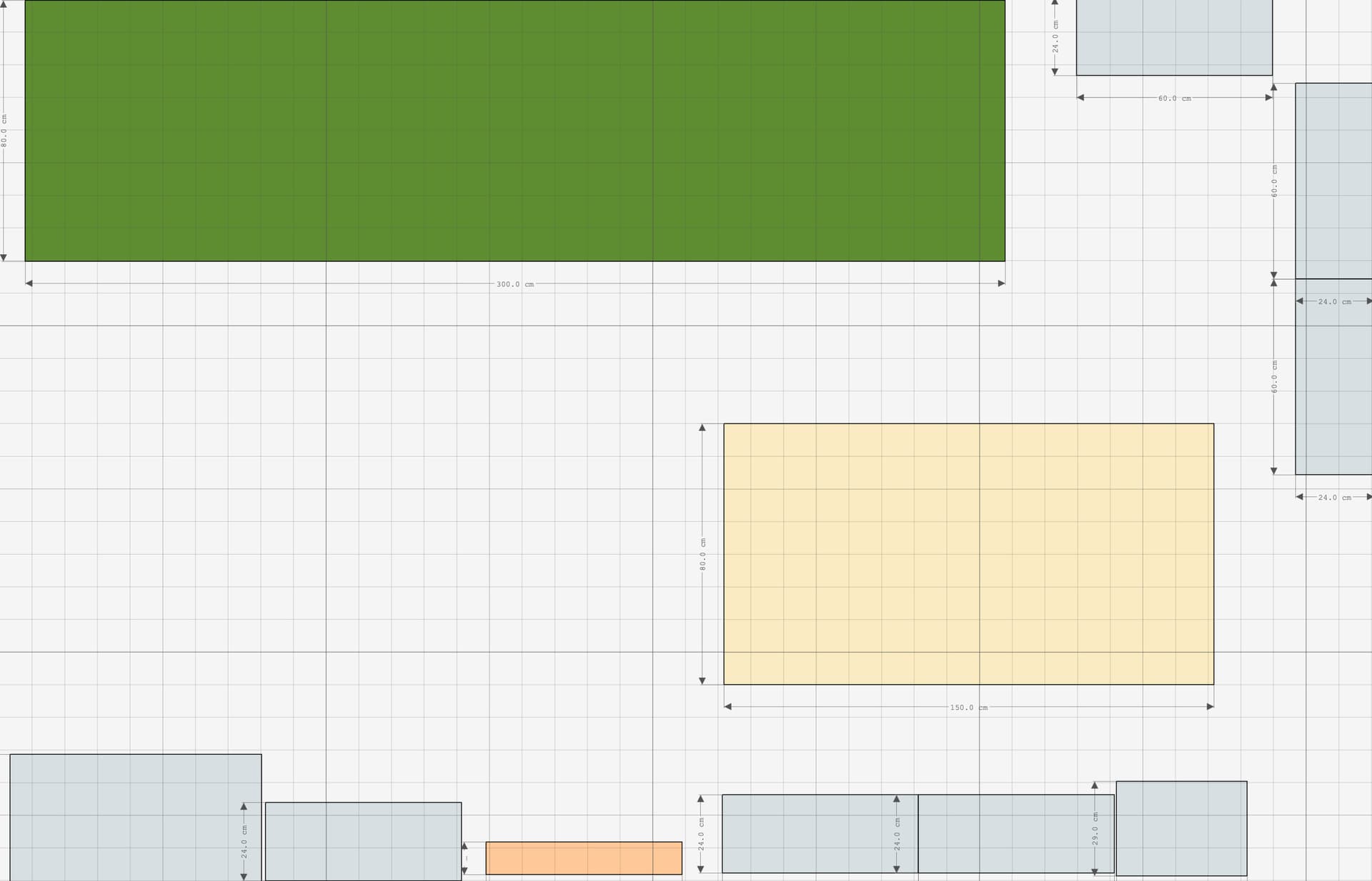

soit je prend le plateau Noch avec déjà du relief est un tracé deja défini. Et je peux rapidement faire tourner mes trains dessus.
Soit comme sur la 2eme photo je construit un réseau plus étroit mais plus long et la je part de zéro sachant que je suis novice dans la construction de décors etc… Je suis encore une fois preneur de vos idées. Si je part sur l’option 2 j’aimerai dans l’idéal faire rouler 3 trains en meme temps comme sur le plateau Noch et avoir un coté montagne et un coté mer par exemple…
le reste de la piece est terminé sur le mur a gauche il y a une fenêtre donc pas possible de faire un réseau en L.
Merci encore d’avance pour vos précieux conseils…
Si tu es limité à 80 cm de profondeur, c’est un peu osé, mais on va regarder.
Tes étagères ont quelle hauteur? Peut-on les placer autrement? Peux tu indiquer les fenêtres et portes?
