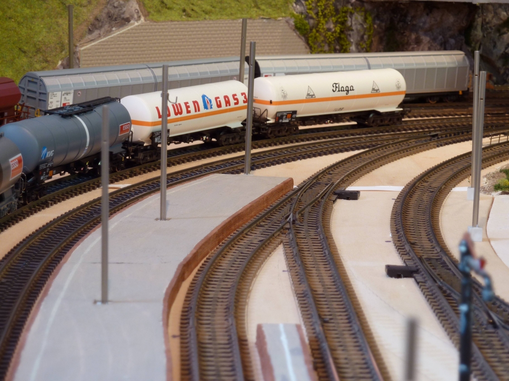

La peinture de mes traverses pour la partie la plus visible des voies dans ma gare est faite ! Et bien figurez-vous qu’en plus d’être plus réaliste, les picots sont largement atténués surtout sur les aiguilles élancées… regardez plutôt sur les photos bien qu’à l’oeil c’est encore mieux.
Du coup le week-end me semble bien réussi… parce que revers de la médaille oblige… p… rée le temps que ça prend…
Bonne fin de dimanche
D.

bonsoir Pascal,
En fait, à peine la peinture posée, je passe un chiffon (sur une pièce de bois de la forme d’un frotteur) avec de l’alcool (un peu) tout de suite sur les picots…
:smiley:
D.

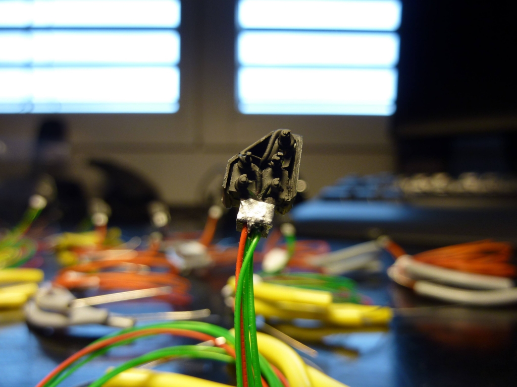

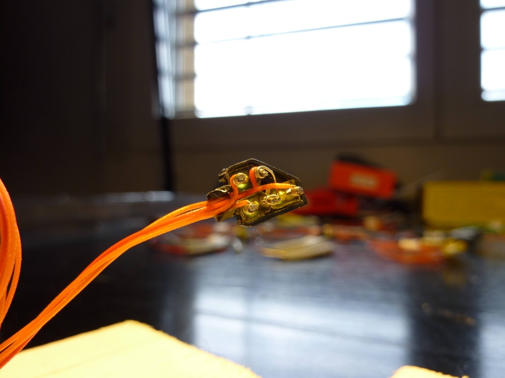

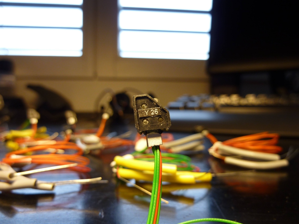

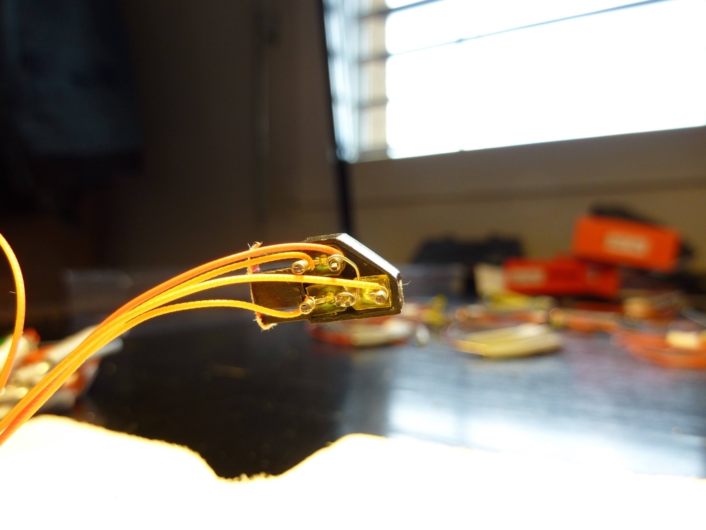

Voici en 4 images la préparation nécessaire pour les signaux nains Schneider.
  1. Voici comment ils sont livrés. Les fils sortent des diodes et les diodes sont des véritables "phares"à l’arrière du signal si on ne fait rien.
  1. Il faut d’abord découper le pieds et passer les câbles dans le canal et mettre une goutte de colle.
  1. Ensuite, après avoir imprimé la plaquette d’identification du signal la coller sur le signal
  1. L’arrière et le pied du signal sont peints (noir mat et aluminium pour le pieds)

Hello
On ne voit pas la lumière depuis l’arrière quand le signal est en position “ouvert”?
Raphaël

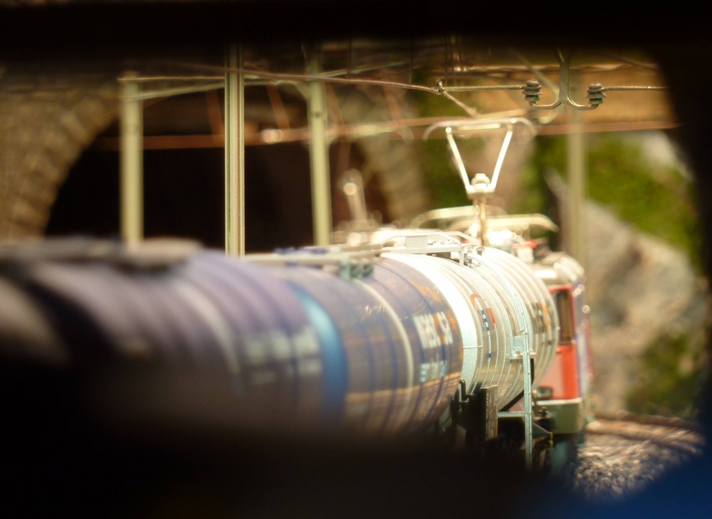

Salut Raphaël,
J’espère que ton projet avance comme tu veux. Cela ne se voit pas bien sur la photo, mais effectivement je laisse une partie de la diode supérieur arrière du signal nain sans peinture afin que lorsque qu’elle est allumée on puisse le voir de l’arrière conformément à la réalité.
En attendant voici quelques photos à “l’intérieur” de l’action :
PS : Clément, je ne t’oublie pas, mais je n’ai pas réussi à faire de photos satisfaisantes par rapport à ce que tu m’as demandé.
Cette dernière photo pour ce soir vue de l’intérieur d’un tunnel de “l’entre deux tunnels” :nerd:
Bonne soirée et bon train
D.

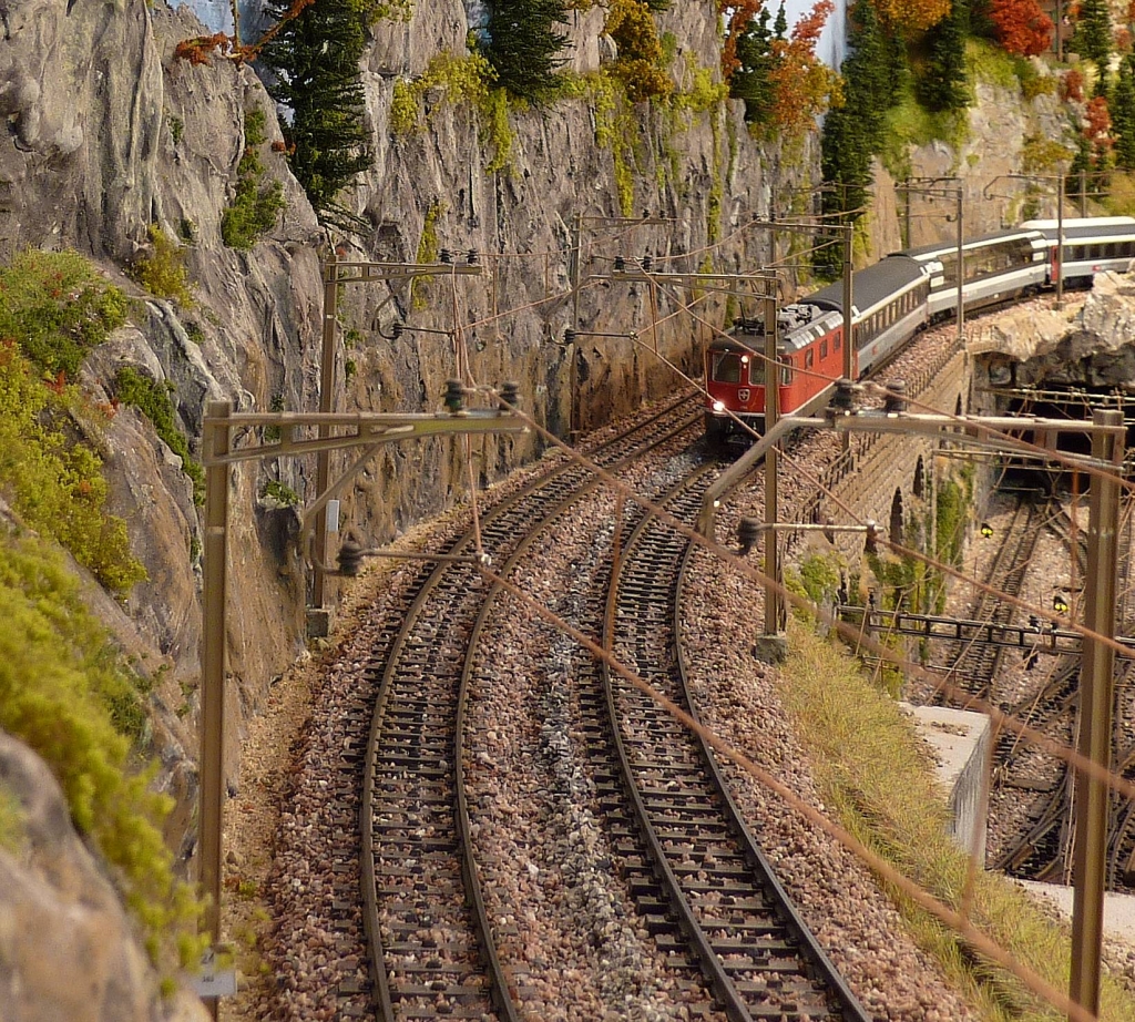

Bonsoir Dimitri
Merci pour ces magnifiques photos! Une doute: la loco qui tracte le train est une Re 620?

Bonsoir Dimitri
Pas facile de voire le type d’engin.
je pense à 1 Re 4/4 II pour les photos 1 et 2 et Re 10/10 pour la troisième.
Raphaël

Bonsoir Raphaël
Merci pour ta reponse. Peut-être… la 3ème photo… il-y-a au moins, 3 pantos!
:wink:
Bonsoir, je ne cesserai jamais de le dire et de me répéter,
Magnifique réseau !!! C’est du grand art, je trouve. On a toujours quelque chose à découvrir dessus ^^
Quand à la rame de la photo 3, j’imagine que c’est une Re 10/10 qui assure la traction (étant donné qu’on voit 4 panto dont 2 levés)
