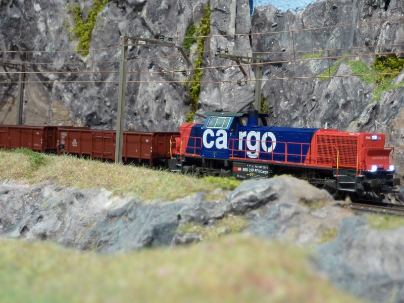

Am843 avec les tombereaux pour betteraves…
D.
