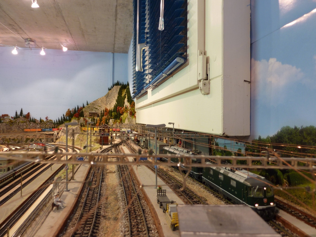

Par rapport à l’espace restreint, le concept en sorte de lunette (voir plan) de la forme du réseau, y est pour beaucoup. Le réseau tourne autour du poste/point de vue central. Ensuite, la ligne principale est sur l’extérieur, ce qui permet d’avoir un développement maximum. J’ai 13 mètres de visible !?! J’ai vu des réseaux dans des locaux de 100m2 qui n’arrivent pas à aligner cette longueur. C’est vraiment une question d’exploitation de l’espace.

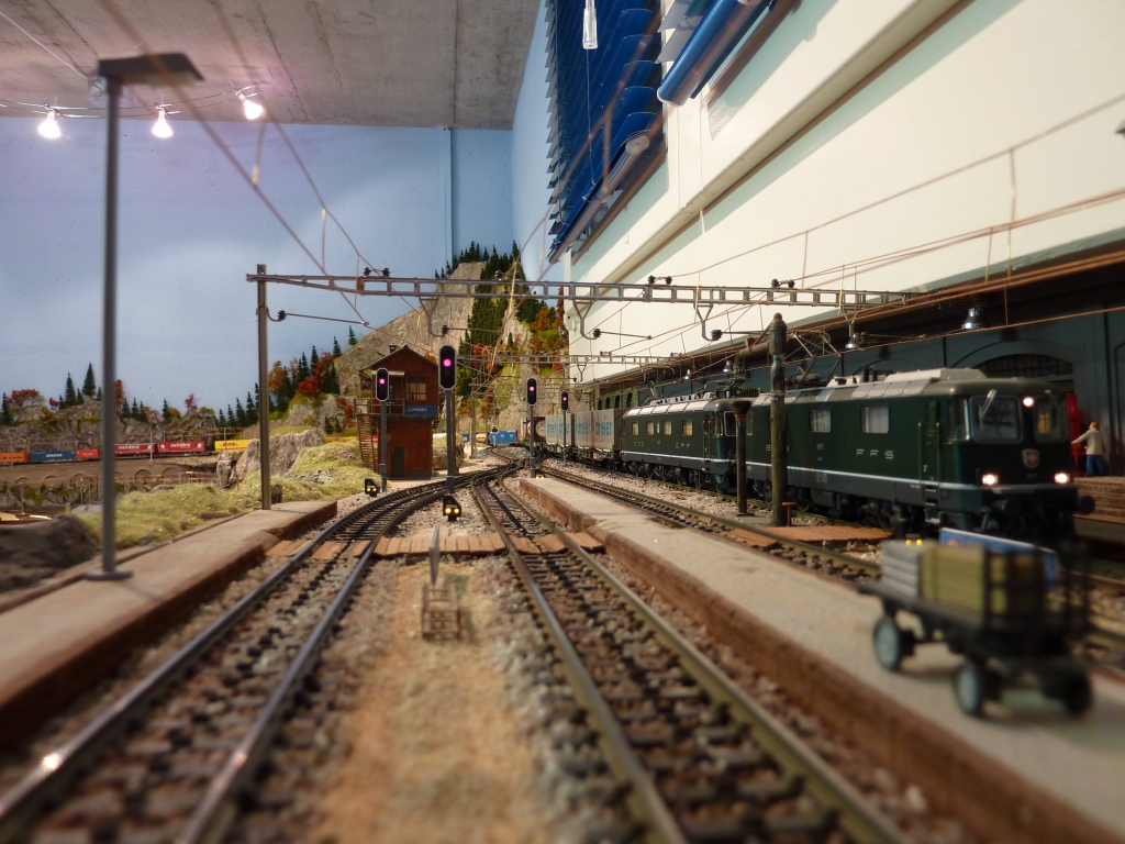

J’adore les jours de pluie, c’est l’occasion rêvée de passer du temps pour notre passion… :cheers: :cheers: :cheers:

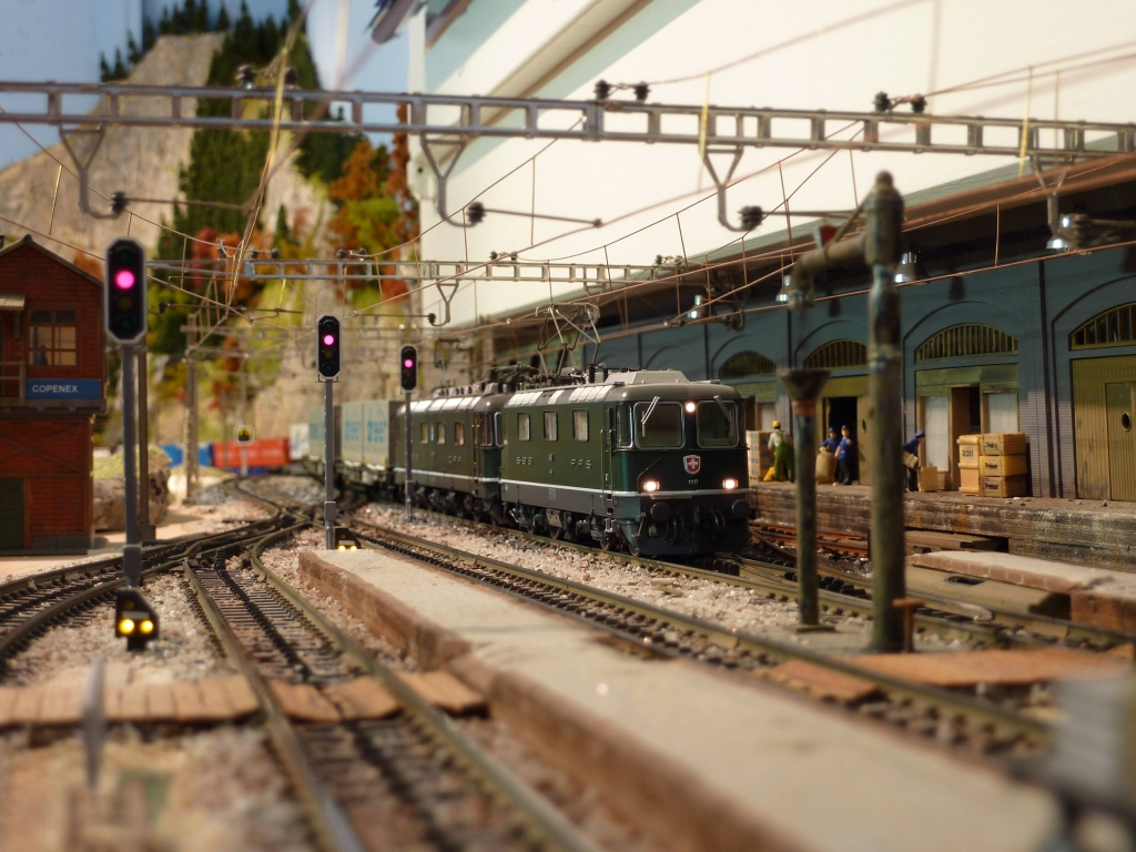

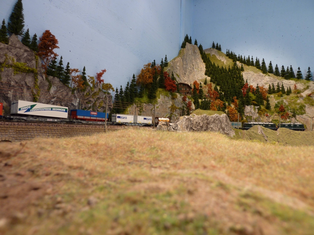

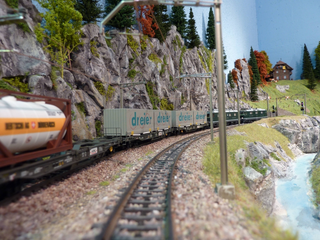

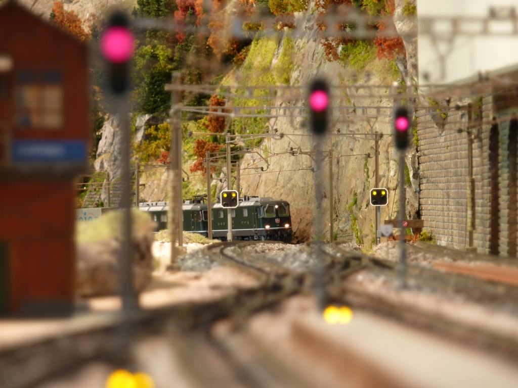

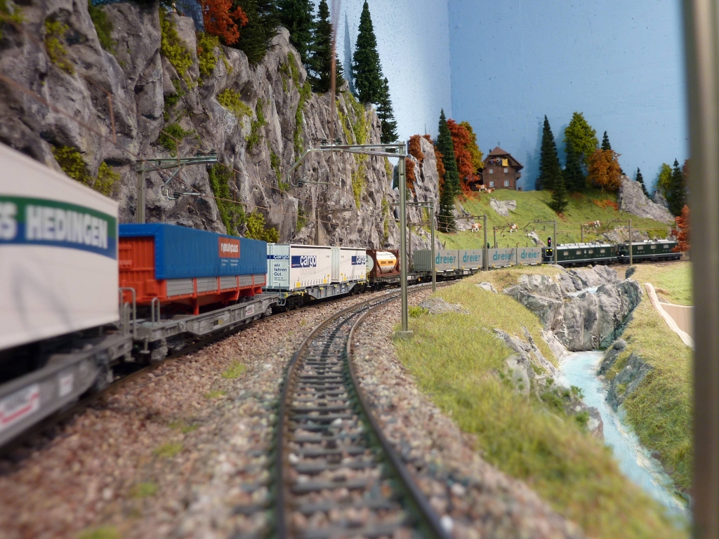

Donc, je vous invite à un voyage avec un lourd marchandise 18 wagons conteneurs pour un poids d’environ 1300 tonnes qui nécessite le recours à la traction multiple d’une Re 4/4 II et d’une Re6/6 appelées également lorsqu’elles sont ainsi Re10/10. :smiley:
C’est parti ! démarrage de la bifurcation (après un hélicoïdal double à 2.1%) sur une petite portion à voie unique l’autre voie étant en tunnel.
Très bonne soirée
D.
Comme vous pouvez le voir, la rivière n’est pas encore réalisée… mais j’y travail… :laughing:
Pour ceux qui sont déjà aller au Gothard, imaginez vous à Göschenen…
Bientôt d’autres rames et d’autres images…
