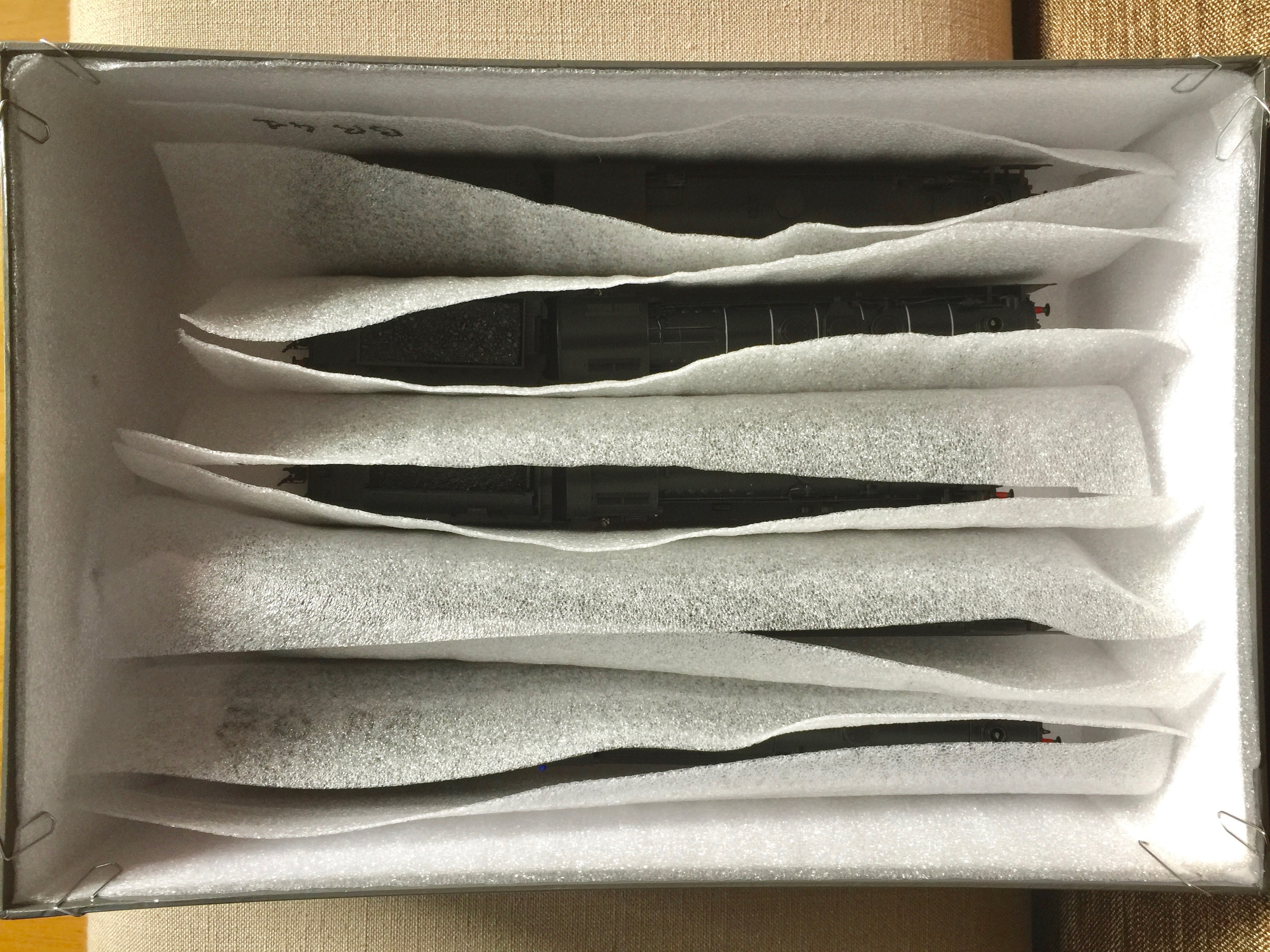

Je ne peux évidemment pas remettre mon matériel dans ses boites d’origine sous peine de perdre beaucoup de temps et de risquer de casser des détails. Il a donc fallu que je m’organise autrement sans que cela me ruine non plus.
J’utilise donc des boites en carton dur (un peu plus grande qu’une boite à chaussure) qui sont recouvertes en partie intérieure d’un isolant en mousse. Dedans, je stocke les locomotives individuellement dans le même isolant qui me permet de les sortir sans problème de la boite. Pour les retrouver, les boites sont étiquetées en façade et rangées dans un meuble aux étagères robustes.
Il faut néanmoins prendre des précautions, toujours tenir la boite bien droite et la remplir pour que les locomotives se calent entres elles et ne se couchent pas sur le flanc.
Pour les convois, je fais la même chose dans une grand boite et je ne dépasse pas des longueurs de 50cm de convoi pour pouvoir les porter dans l’isolant avec mes deux mains.
Quelques photos ci-dessous :
