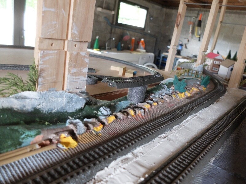

Plateau placé provisoirement. Boucle de retournement étendue, en fait.
avec retour vers un rail en hauteur.
