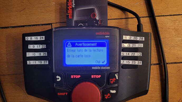

Bon, j’ai suivi vos conseils, j’ai acheté un jeu de 5 cartes réinscriptibles Märklin 60135.
Problème, ma MS2 indique message d’erreur pour les 5 cartes.
Bonjour, je viens d’acheter moi même un jeu de 5 cartes loco originales.
J’avais le même message sur ma MS2 mais j’ai confirmé et j’ai eu accès à la commande qui permet de copier une loco sur la carte.
L’explication sur le manuel de la MS2 est presque incompréhensible; d’après mon expérience il faut avoir une loco déjà mémorisée sur une des 40 positions de la MS2 et seulement dans ce cas on peut la copier (sauver) sur la carte.
Cela fait et retirée cette carte il suffit d’avoir au moins une position libre sul la MS2 et , en enfichant à nouveau la carte , la loco est copiée automatiquement sur cette position.
J’espère que ce soit compréhensible.
J’ai une page en italien qui explique un peu mieux, si tu veux je peux te l’envoyer.
Claudio
Merci pour ta réponse. Je vais essayer.
