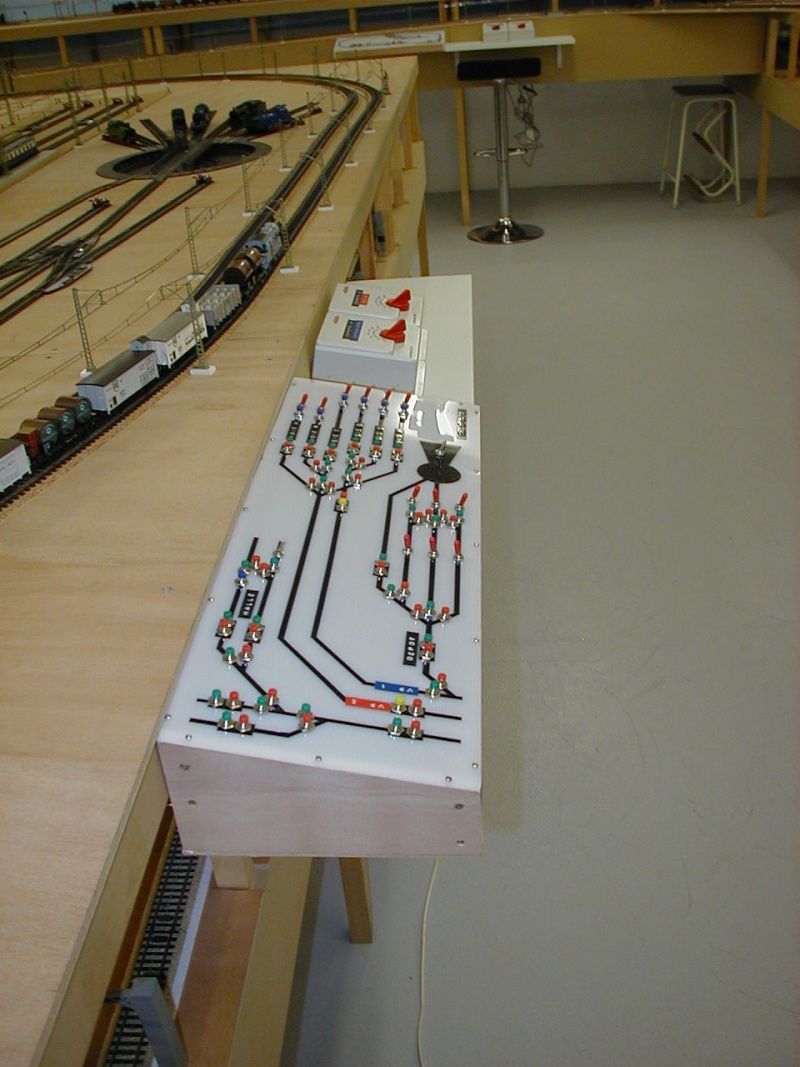

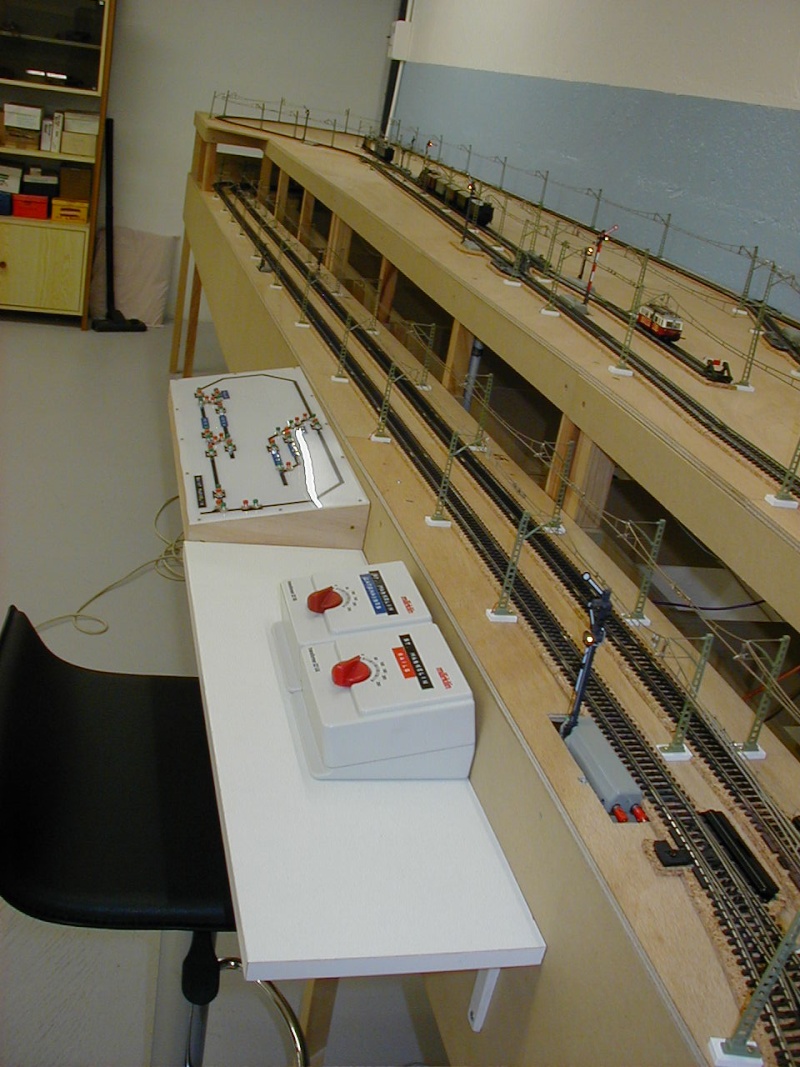

2/ Gestion et exploitation du réseau
Le réseau comporte trois grandes parties distinctes et chacune a ses transfos d’alimentation (plots et caténaires séparés) et son ou ses TCO commandant les signaux et les aiguillages :
la partie comportant les doubles voies principales, les gares cachées et la gare marchandises,
la partie « Saint Markelin », en voie unique, avec sa rampe d’accès,
et la partie « Cosmopolis » avec la grande gare voyageurs et le dépôt vapeur.

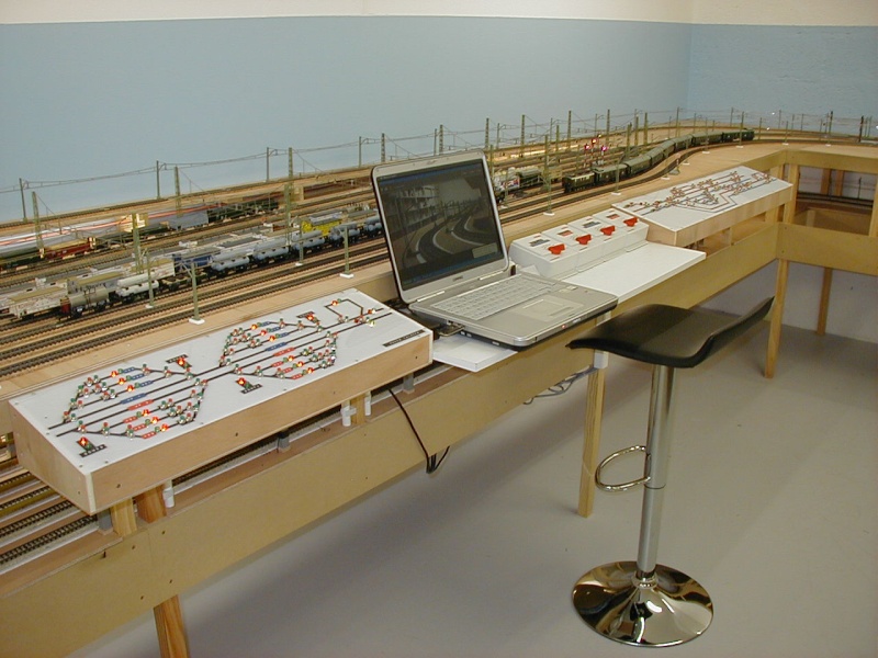

Pour faire rouler les trains sur les voies principales, tout se passe à partir du premier poste de commande, avec l’aide des automatismes installés dans les gares cachées et qui permettent de varier les convois. Quatre trains peuvent circuler simultanément (deux dans chaque sens), une seule personne suffisant pour les surveiller et orienter éventuellement les trains vers la gare marchandises ou vers les autres parties du réseau.
Pendant ce temps, il est possible, à partir de l’un des deux autres postes de commande, d’effectuer des manœuvres ou de préparer des convois dans la zone à voie unique, dans la gare ou le dépôt.
Les choses se corsent un peu quand les trains doivent passer d’une zone à l’autre ou doivent s’insérer dans le trafic des voies principales. Il faut « jongler » avec les différents TCO et passer rapidement d’un poste de commande à l’autre. C’est toujours possible pour une seule personne (avec une bonne forme physique :bball: ) mais, pour limiter les risques de catastrophe :affraid: , il vaut quand même mieux stopper momentanément la circulation en utilisant les cantons (non automatisés) commandés par les signaux.
Il m’a fallu un peu d’entraînement, en particulier pour bien me repérer dans les parties cachées, mais j’arrive bien, maintenant, à assurer le trafic des voyageurs et des marchandises en toute sécurité :zen: .
Sauf, bien sûr, en cas de défaillance technique :scratch: !
