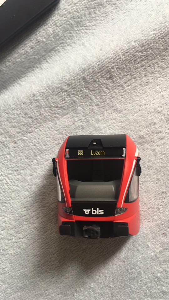

Malheureusement, en HO seul la version BLS a été reproduite. J’ai décidé de le transformer moi-même en version CFF à partir d’une base PIKO, je vais vous monter comment j’ai fais étape par étape.
Voici le modèle PIKO avant modification:
La première étape consiste à retirer le logo BLS sur le bloc moteur:

L’étape suivante a été d’enlever aussi le logo sur le devant de la cabine, changer la destination et ajouter un mécanicien:
