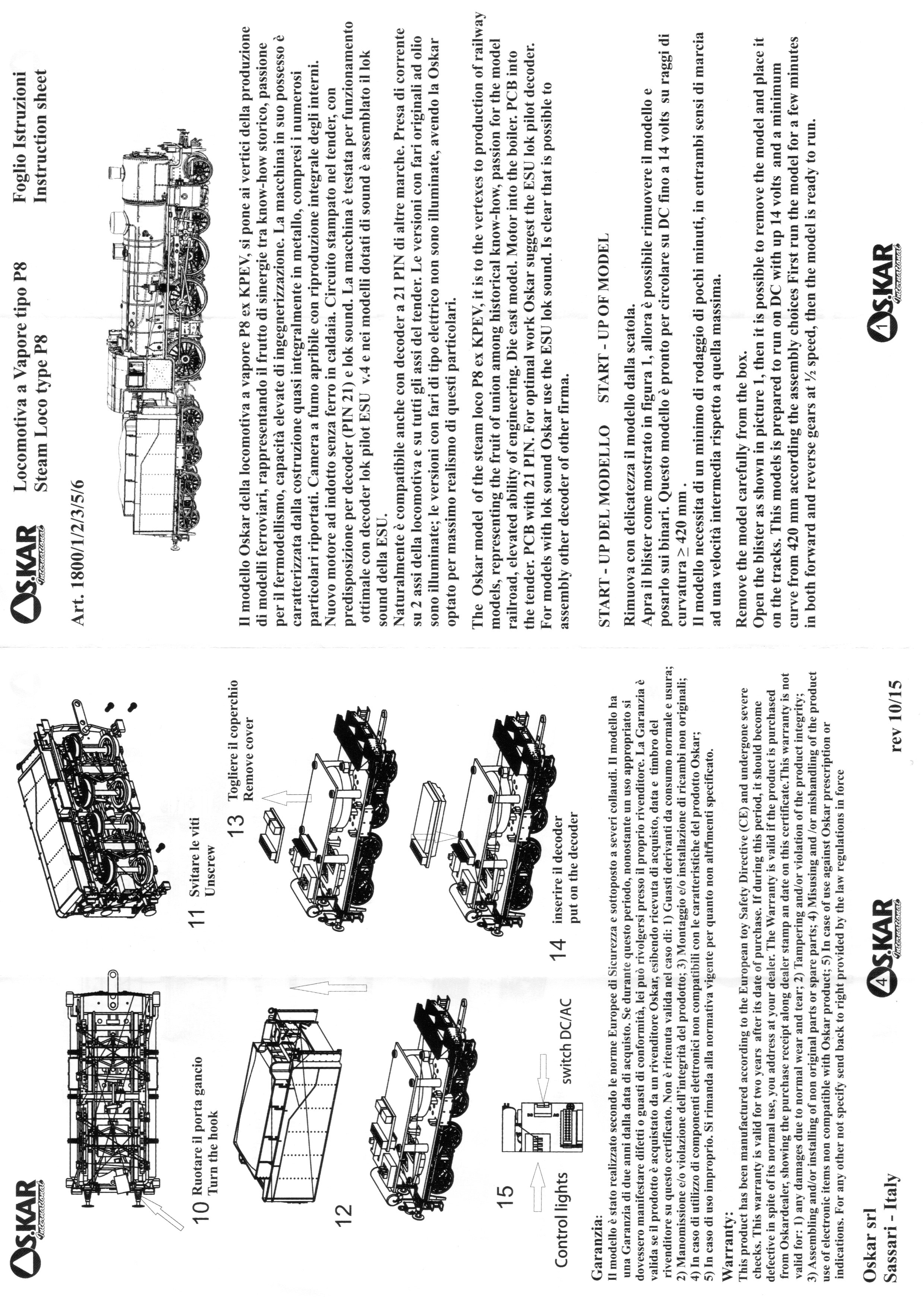

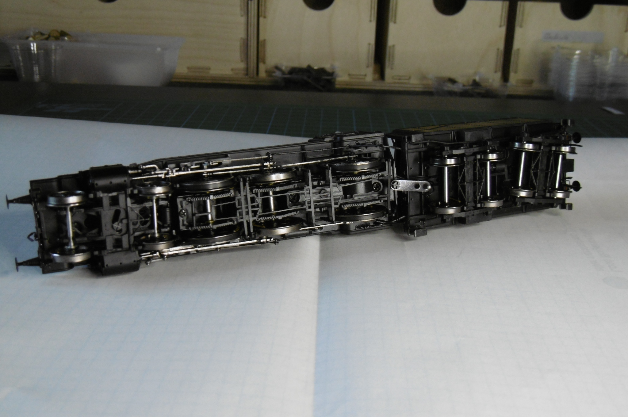

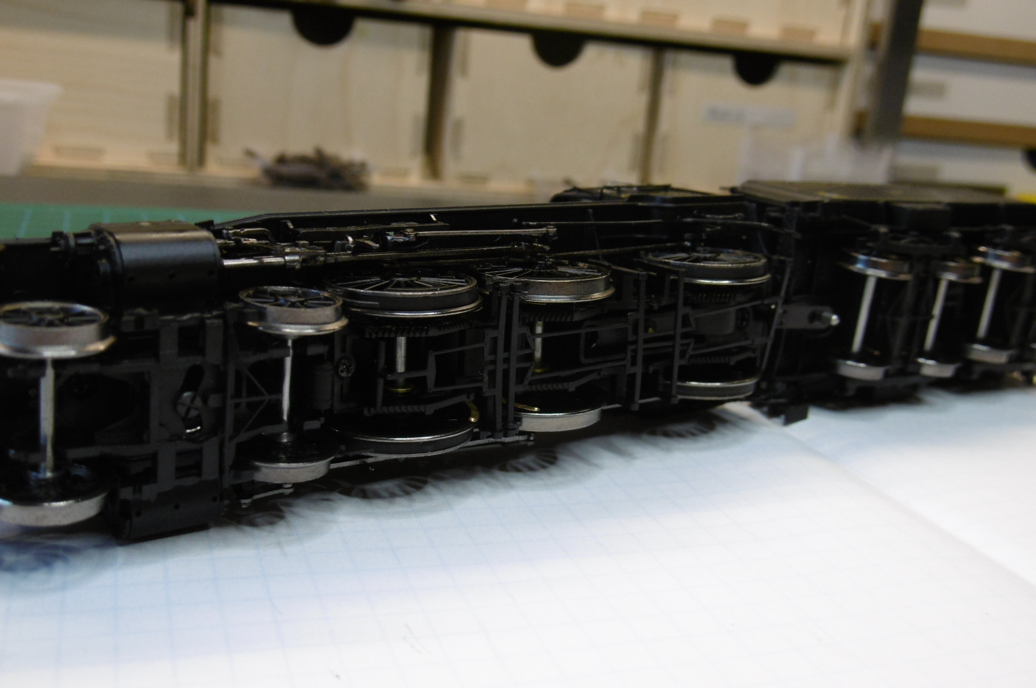

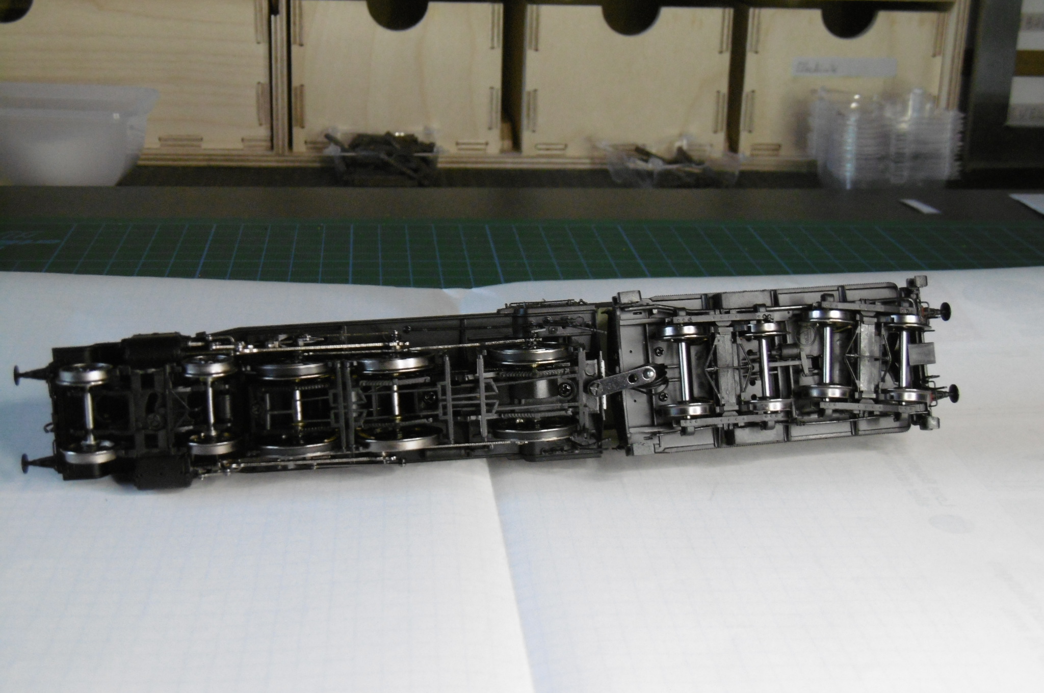

Voici quelques photos
Et sur la notice, des indications pour le “trois rails”, bien que jamais produite en tant que telle ???
Enfin, si à l’aide de ces images les spécialistes pouvaient me dire de la faisabilité de la chose …
Merci à vous

Quand je vois les petites pièces sous la loco, si je devais transformer, ce serait sans hésitation le frotteur sous le tender d’autant plus que le décodeur s’y trouve.
On va déjà réduire la tresse de fils à 4 brins vers la locomotive.
Märklin a souvent mis son frotteur sous les tenders à 2 bogies, ce doit être adaptable sous le tender Os.Kar

Voici la documentation dans la boite

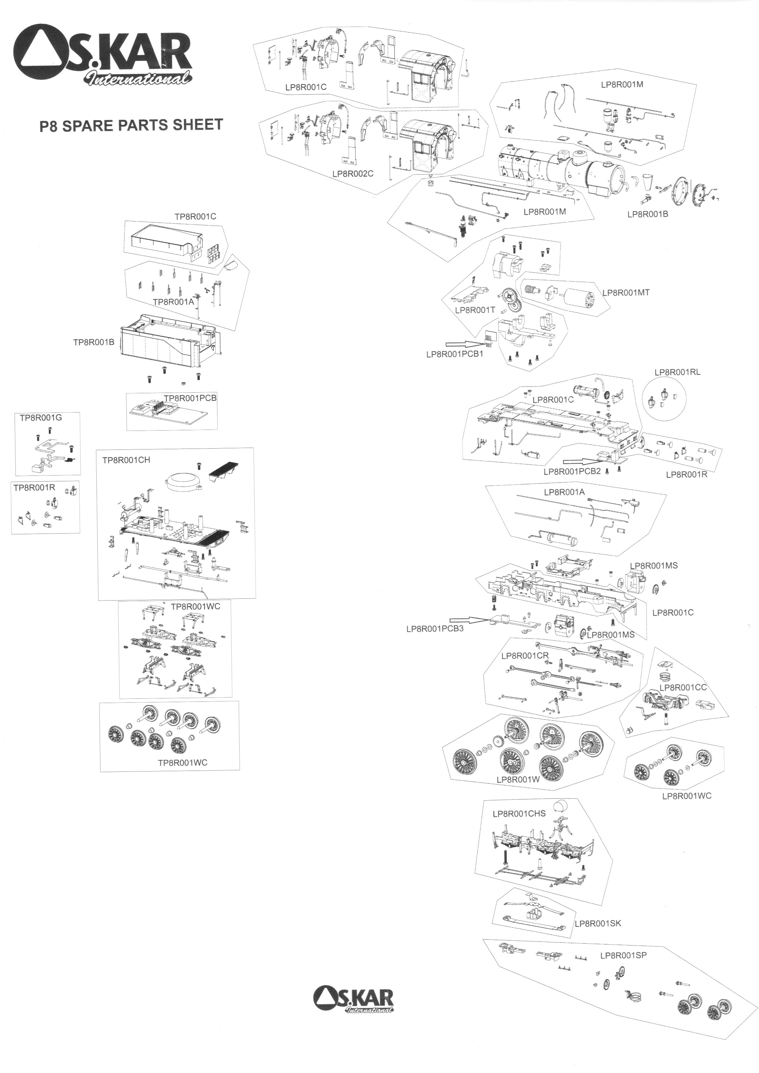

Sur la feuille des accessoires on voit bien un frotteur avec la référence, mais je ne trouve rien sur cette locomotive en trois rails sur le net .
Il me semble aussi avoir lu il y a longtemps, que Oskar ne sortirais pas cette locomotive en trois rails .

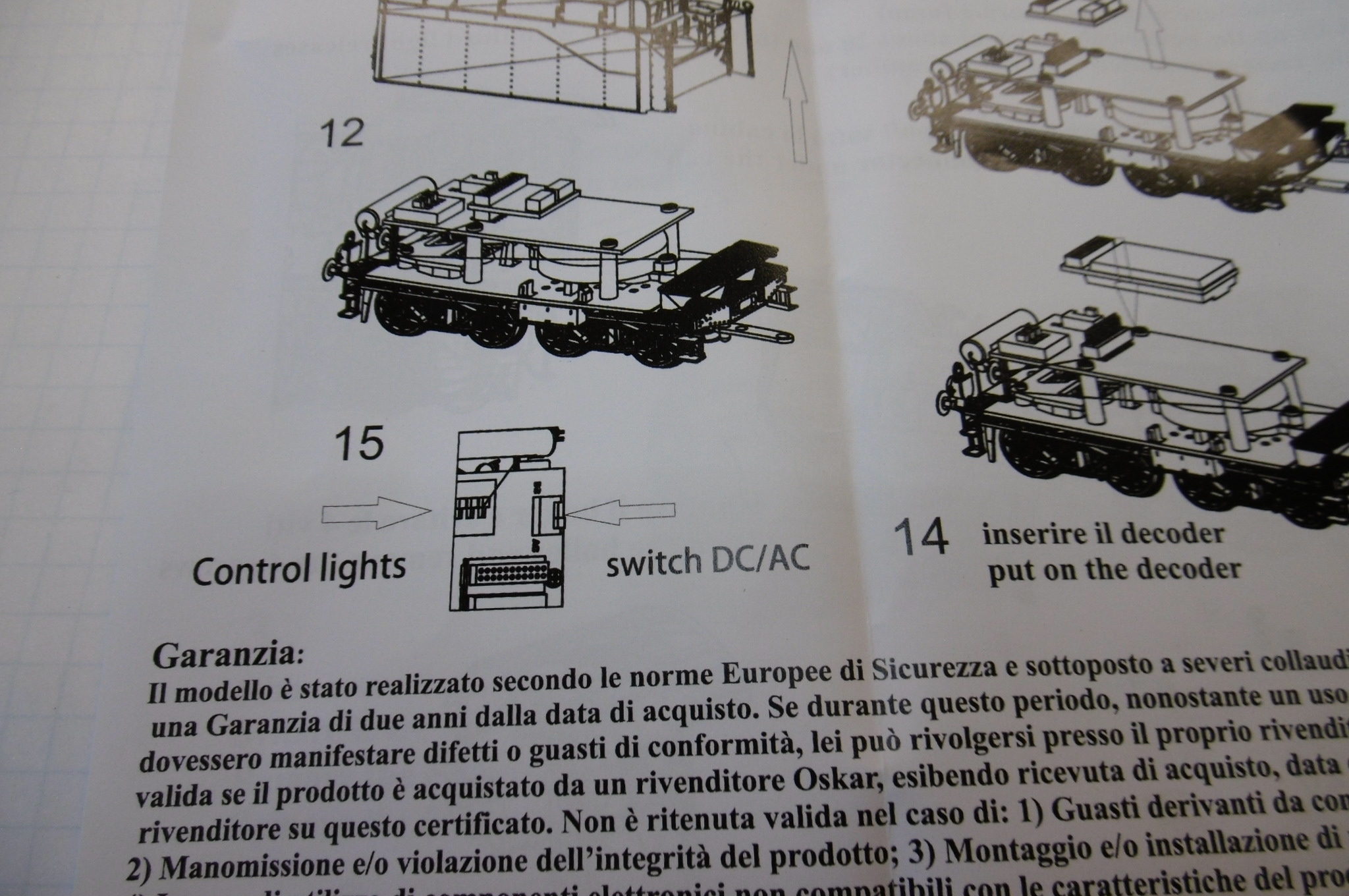

La notice est claire comme … une caverne, une nuit de nouvelle lune ![:unamused: :unamused:](https://forum.3rails.fr/images/emoji/apple/unamused.png?v=9)
Au vu des éléments du dossier, j’ai l’impression que le développement de la variante 3 rails a bien débuté, a été assez loin puisque c’est inclus dans la notice, mais est-ce qu’il s’est concrétisé? Bonne question!
En premier, est-ce que le point de contact électrique pour le frotteur est présent, on voit clairement la petite languette de contact qui viendrait dessus sur l’explosé? Il devrait être situé entre les essieux moteurs 2 et 3, sous l’une des barres reliant les sabot de frein gauche et droit (soit les sabot avant de l’essieu 3 soit les sabot arrière de l’essieu 2).
Ensuite si oui, est-ce que l’interrupteur d’inversion AC/DC dans le tender est bien présent?
Ensuite si oui, machine à l’envers dans une mousse, en position DC elle fonctionne quand on alimente les roues gauche et droite, et en position AC quand on alimente les roues avec un pôle et le point de contact avec l’autre pôle. (Alim soit en digital si décodeur présent, soit en DC si c’est le pont qui est monté sur le connecteur du décodeur et cela même dans la position AC).
Si c’est oui, oui, oui, oui. Je tenterais simplement de commander le frotteur par la référence indiqué auprès d’un revendeur, tu verras bien si il arrive. Et si il ne vient pas, son dessin ressemble furieusement au frotteur L938991, mais l’étrier de fixation semble être spécial. Je commanderais le frotteur Liliput et l’étrier type 2 L938999 que j’adapterais. Et puis si cela ne va pas, on peut toujours réutiliser le frotteur avec une cale installée sur le châssis (de la loc ou du tender) et l’étrier n’est pas si cher, on ne perd pas grand chose.

Bon, le point de contact est bien présent .
