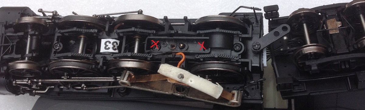

Je viens de faire la transformation de cette machine en 3 rails et voici le point délicat que j’ai rencontré :
  • Impossible de trouver un frotteur Oskar donc l’adaptation avec un frotteur Märklin ou autre est obligatoire. Pour cela, il faut retirer les tringleries de frein, ce qui ce fait aisément (celles ci ne peuvent se remonter une fois le frotteur fixé)
  • Une fois retirées, on découvre un picot métallique sur lequel le contact doit se faire avec “le frotteur original Oskar”.
    Après divers tentatives de me servir de celui ci pour faire contact avec le frotteur, j’ai renoncé suite aux problèmes de court circuit que celui ci induit !. Je me suis donc séparé de cet encombrant picot. Pour cela , il faut démonter la chaudière afin d’avoir accès à la platine supportant le picot , et dessouder le dit picot pour le remplacer par un fil.
    -Il faut ensuite se fabriquer une petite platine en plasticard pour fixer le frotteur entre les longerons du châssis et bien vérifiée la planéité de celle ci.
  • En ce qui concerne la digitalisation(et/ou le passage en ac analogique), il suffit simplement de commuter les switchs de la platine électronique dans le tender sur le mode AC (voir notice) et de plugger un décodeur pour le digital.

Bonjour André,
C’est un mystère… branché en direct sans passer par le frotteur, court circuit ! donc suppression du dit picot en le remplaçant avec un fil directement soudé sur la platine dans la locomotive et sur le support du frotteur: plus de court circuit
La réponse en image:
i.goopics.net/kVRxo.jpg
i.goopics.net/Vmnjv.jpg
et la cale en polystyrène qui permet d’avoir le frotteur plan et dans l’axe :
i.goopics.net/ajowR.jpg
Bonjour Nilkram,
Il y a une chose que je ne comprend pas sur l’une des photos, à cela je vous ai repris la dite pour vous demander quelque chose :
– sur la votre vous avez expliqué ou dit, faire la transformation en 3rails, mais à la vue du châssis retourné, l’empreinte pour le frotteur est d’origine (plus exactement c’est un châssis en trois rails) . La photo que j’ai reprise où il y a 2 croix, c’est d’origine, ce n’est pas vous qui l’avait fait , je me trompe ?
Car celle de Mr André, n’est pas sous châssis 3 rails et d’ailleurs l’empreinte n’existe pas du tout . quand on observe la nomenclature du dispositif pour adjoindre le frotteur, la conception en est tout autre. (laissé aimablement par notre collègue 3Rails ).
Vous pourriez préciser comment réaliser dans ce cas de figure ? Car à ce compte là, c’est carrément toute la platine des 3 essieux tracteurs qui lui faudrait… :pale:

Bonjour Christian,
A l’origine, les machines sont en deux rails mais grâce à une platine compatible AC/DC en basculant un switch, on passe aisément de l’un à l’autre.
En ce qui concerne le chassis, c’est standard, j’ai simplement retiré la pièce représentant les tringlerie de freins comme indiqué sur la notice:
i.goopics.net/0aAw8.jpg
Avec tringlerie de frein:
i.goopics.net/ybmGO.jpg
(photo d’andré )
Sans tringlerie de frein:
(photo moi :mrgreen: )
Point de chassis spécifique 3 rails :
D’où la méprise de certain… :mrgreen:
Pour le niveau de difficulté pour cette transformation , je dirais Débutant …sauf pour le court circuit , car la c’est un très grand mystère.

Le branchement en direct a été réalisé la machine en partie démontée: bloc chaudière-moteur désolidarisé pour avoir accès à la platine électronique situé entre les roues et supportant le dit picot court “circuiteur”…Une fois la platine retiré, branchement en direct sur le picot et court circuit ; le problème disparais quand on câble du ski à la platine sans le picot…
La notice succinct ne donne aucune manipulation à faire hormis pour les switchs d’où ce mystère “platine”.
:wink: , je vous remercie, effectivement c’est vraiment plus claire, l’empreinte du frotteur est en dessous des tringleries, je ne l’avais pas vu ainsi :pale: … Reconnaissons que le dessin est quelque peu trompeur, quand il montre le frotteur à mettre dans le sens de la flèche …
