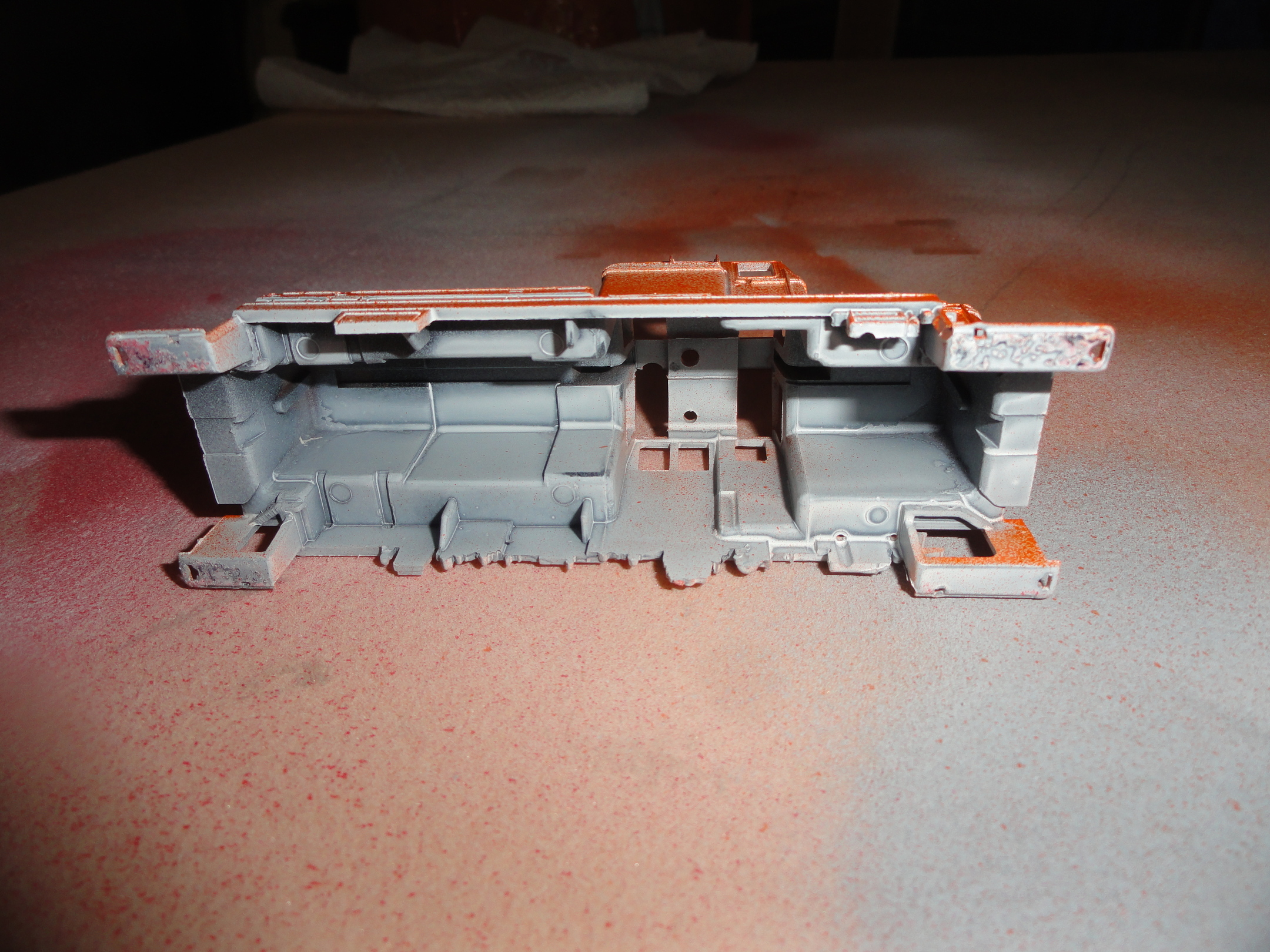

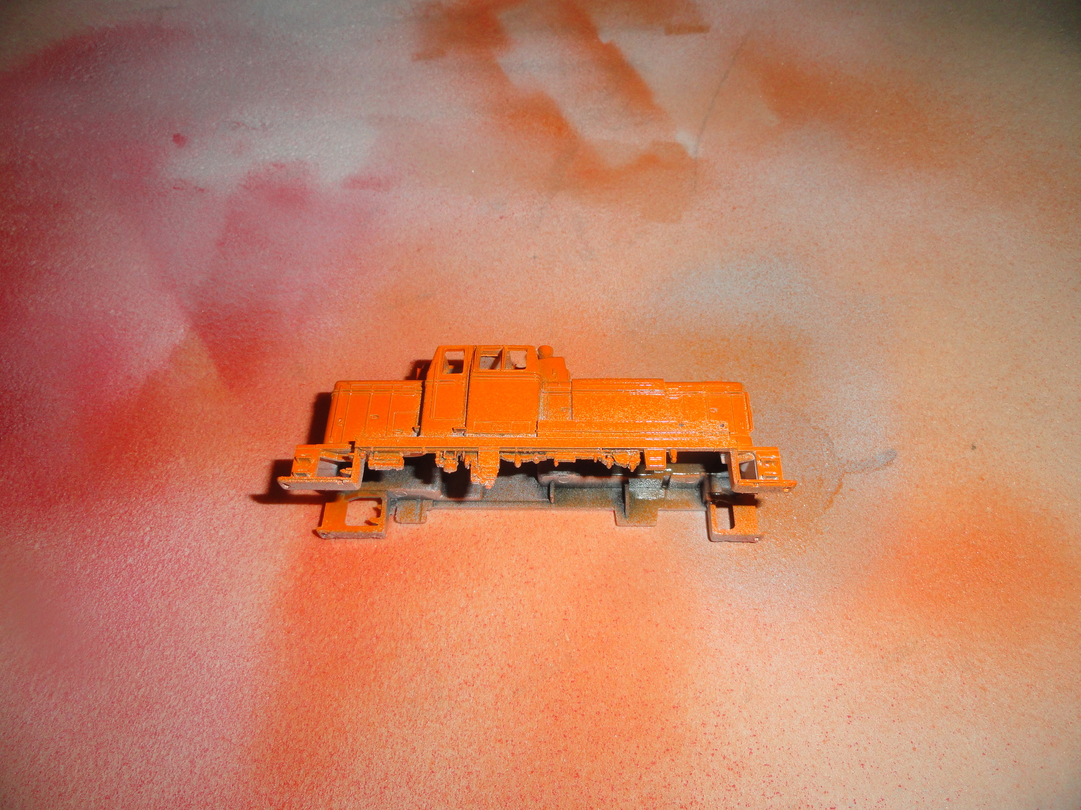

Abracadabra, la nuit est passée. Et plusieurs dizaines de coups de brosse à dent, brosse à ongle et autre brosse à récurer pour avoir une caisse toute noire, décapée.
Puis aprêt TAMIYA. Puis première couches de couleur SECO DG (Colas Rail).
Seconde petite couche sur le flanc. je procède par toute petites couches pour ne pas charger les détails et avoir un séchage rapide …

En attendant voici une caisse de V60 repeinte couleur SECO DG (Colas Rail).
Sans ses accastillages, ces logos et ses bandes jaunes, c’est moyen …
Laissons sécher à coeur avant toute autre action.

Passage de la caisse à l’aérographe pour casser le brillant du orange, passage d’un jus noir crasse puis d’un voile de terre à décors poussière. repose des bastingages et des feux (pour ceux que j’ai …).
On verra ce que cela donnera quand j’aurai posé les décalcomanies Colas Rail.
Et je pense qu’il faut peindre la partie basse de la caisse en noir … A réfléchir …

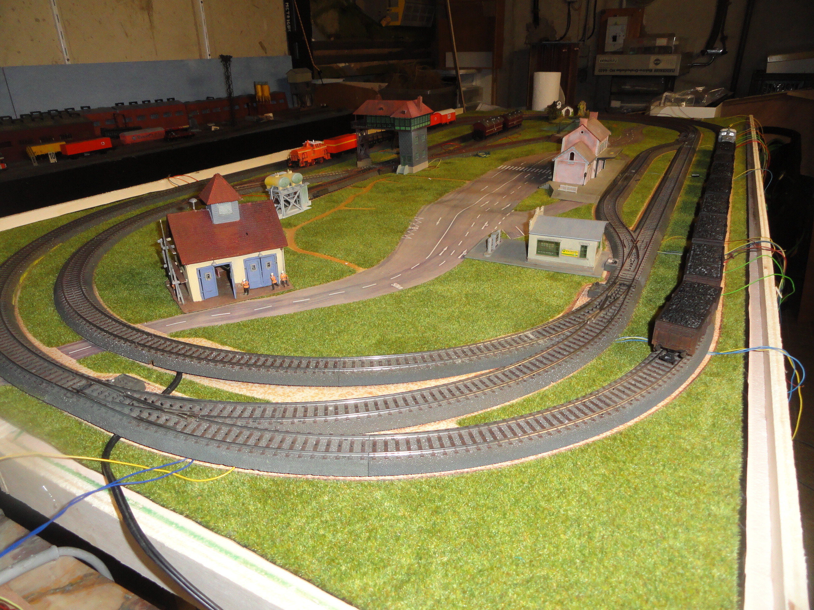

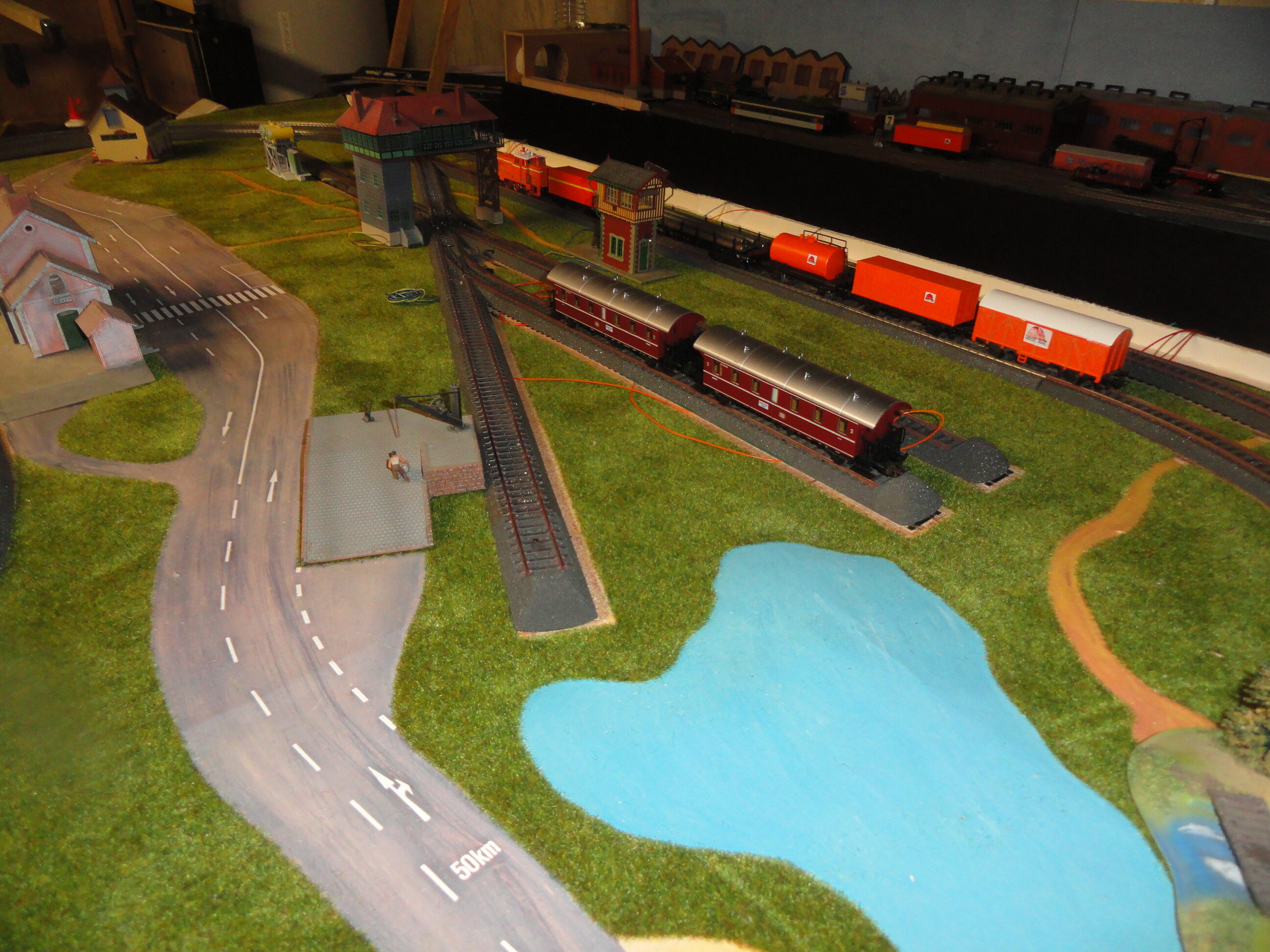

Le temps que je me décide sur la loco “SECO DG - Colas Rail”, je me mets à fabriquer un support pour mon toporama.
L’idée : avoir un support très léger, démontable pour être transportable, comportant toute la base de l’électrification pour piloter les aiguillages et les feux SANS fixer le tapis de Toporama ni le percer.
Et voici :

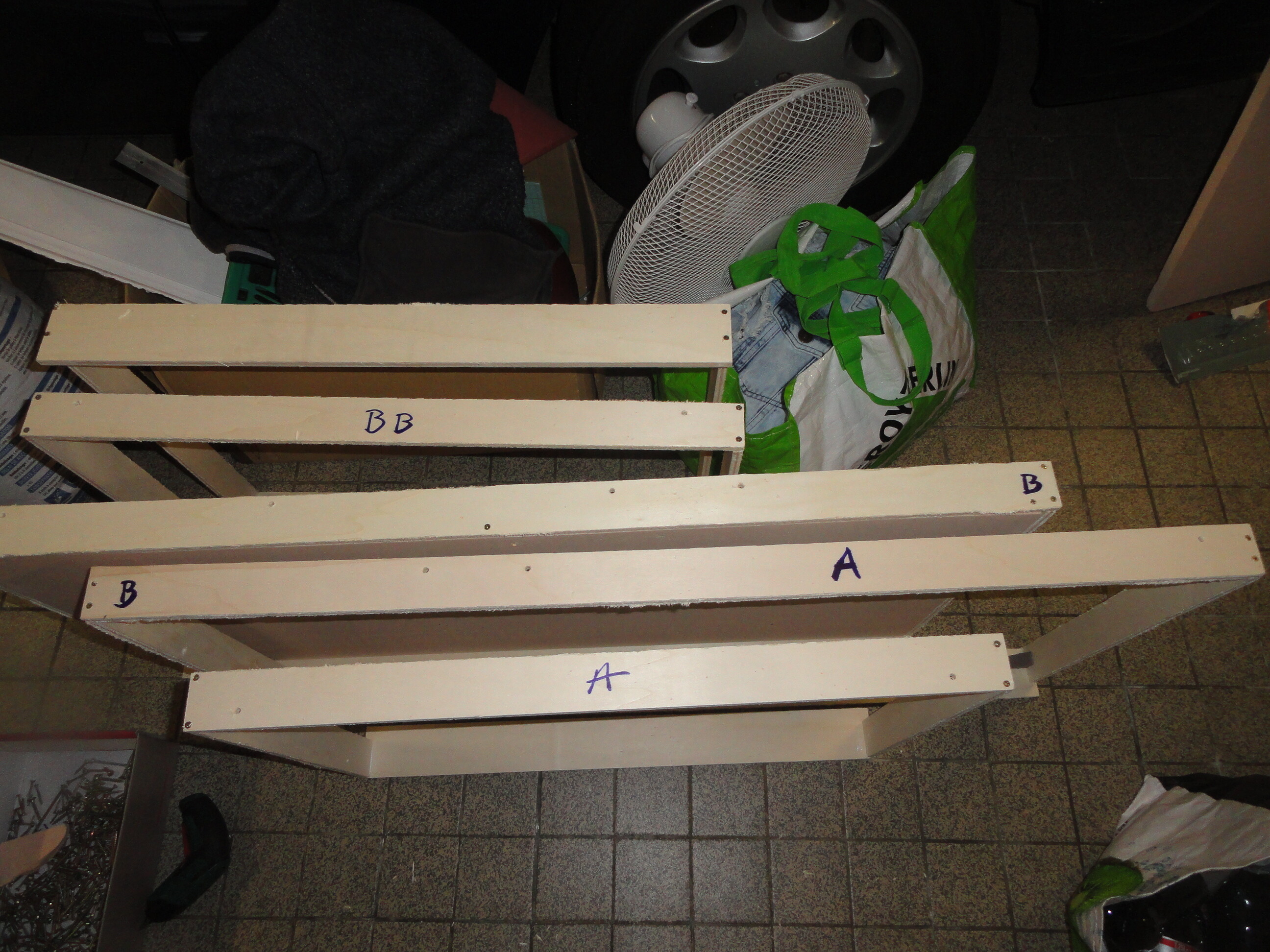

Structure de 102 cm par 217 cm au total : 3 x 68 cm et 2 x 103,5 de long, par 51 de large pour chaque module.
5 morceaux donc : 3 d’un côté et 2 de l’autre, afin d’éviter le point d’inflexion au milieu.

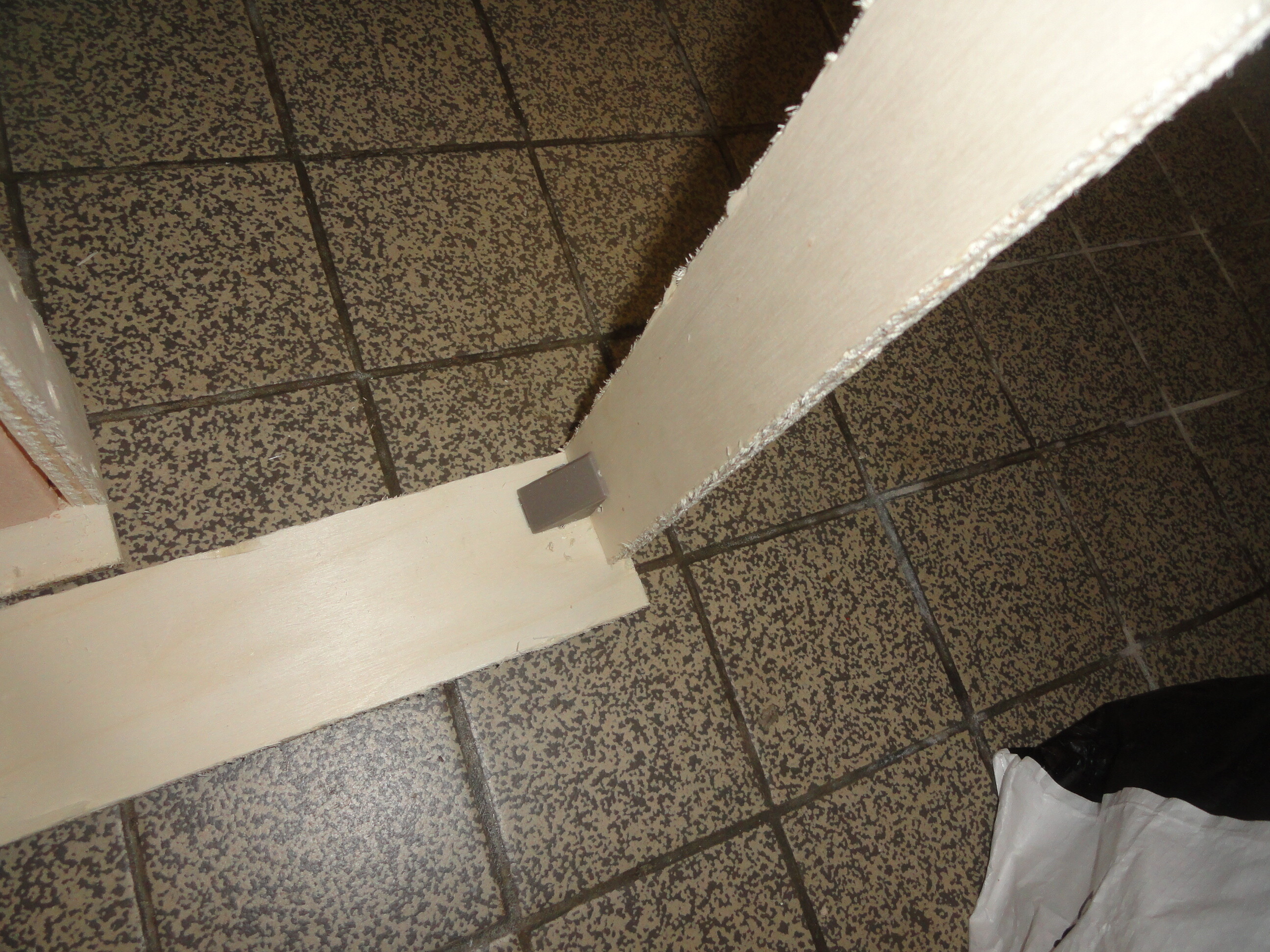

Cadre en bois en CP de 10mm (sapin), tenu aux angles par de la colle à bois, des vis et un renfort plastique.
Association via écrous papillons.
Support du tapis de Toporama et de la voie en extrudé de 2 cm d’épaisseur. Hyper léger.

Les fils électriques des aiguillages passeront en partie dans la voie pour aller sur des fiches et des fils pris “en dur” sur le cadre : le tout sera caché par de l’extrudé (d’où les dimensions totales un peu plus grandes que les 205x97 cm du Toporama : je mets à l’extérieur l’électricité, et je cache par un décors amovible en extrudé décoré).

Je finis de coller à la colle chaude les plaques d’extrudé sur les cadres
Puis j’assemble mon cadre global

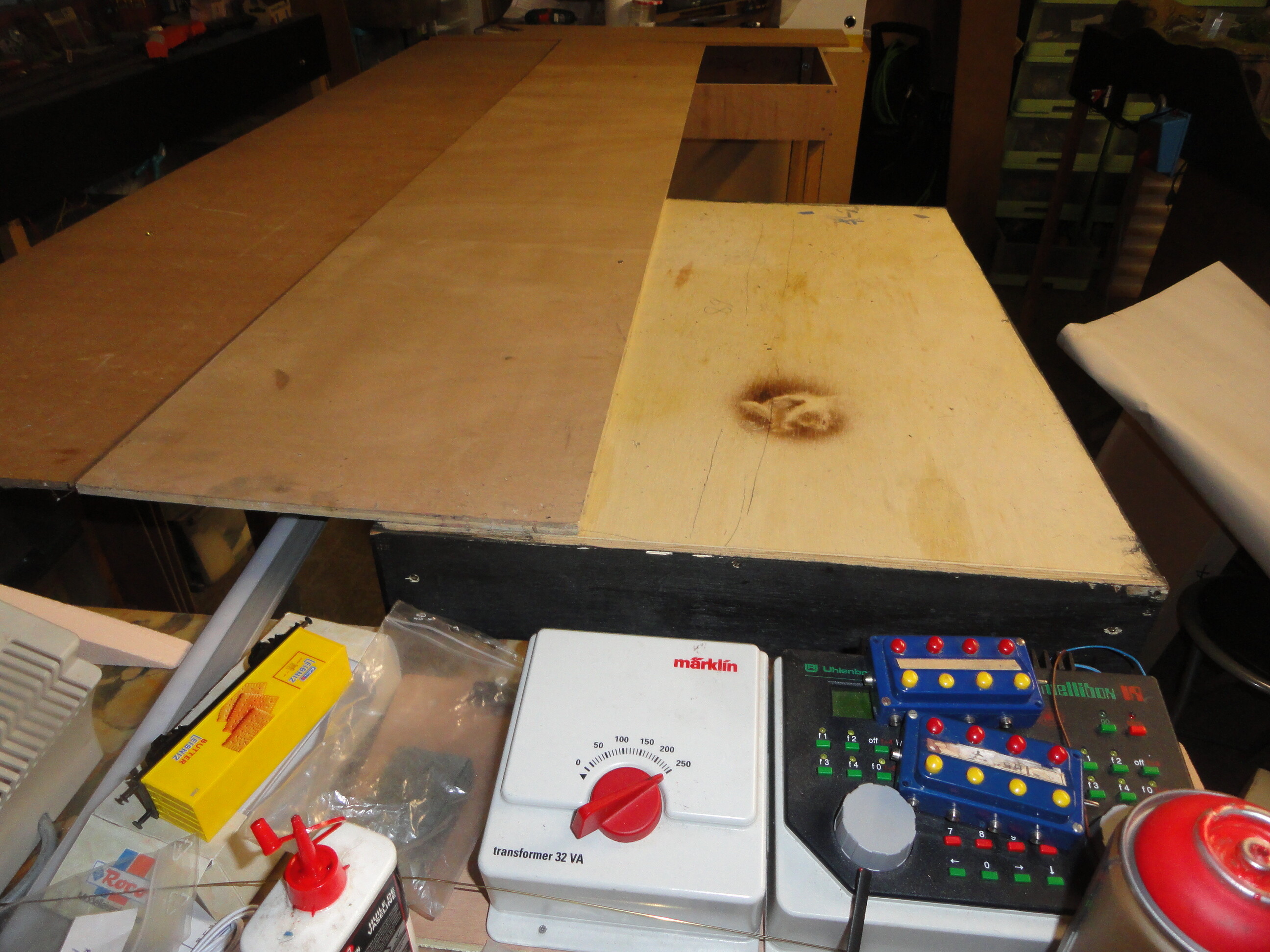

Je démonte mon Toporama actuel et les planches qui le soutenaient
Je place ma plateforme en extrudé/cadre de bois et je replace le Toporama
Prochaine étape : câblage de sioux pour garder le côté 100% démontable (expositions en vue …)

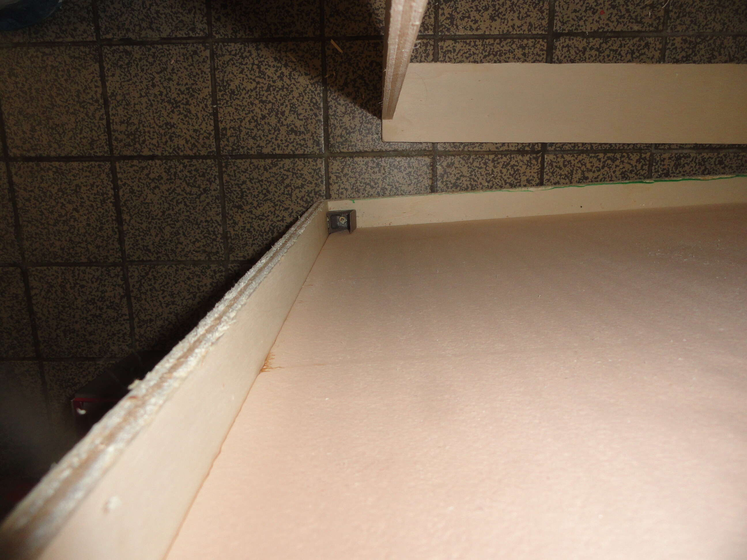

Quel matériau as-tu utilisé pour le plateau lui même ?
Extrudé de 2 cm d’épaisseur.
Les cadres sont en CP de 10 mm, collés vissés dans les coins et renforcés par un “coin” en plastique vissés sur les 2 flancs.
L’extrudé se pose sur ces 4 renforts en plastique (marron sur la photo).
Je les solidarise au cadre avec la colle chaude.
Si je devais visser de la voie à la plateforme, je ferai ainsi :
  • je pose ma voie
  • je repère les trous de vis
  • j’enlève la voie
  • je perce en biais là où sont les trous de vis et j’introduis dans les trous percés dans l’extrudé des chevilles (de meuble) enduite de colle blanche
  • j’attends que la colle tenant les chevilles plantées en biais dans l’extrudé sèche
  • je repose la voie
  • si je suis soigneux, les trous de vis sont au dessus des chevilles en bois plantées dans l’extrudé
  • et donc je peux visser ma voie.

Aujourd’hui, il s’agit de voir comment faire vite fait des modules pour raccorder mes différents réseaux (Modulaire Industriel, Toporama et “Débutant”?
Depuis que j’ai découvert le “rebouchage par extrudé”, tout devient facile et bon marché.
Vous prenez un ancien début de module pas encore recouvert de bois (coûteux, lourd, …) :
Et vous découpez de l’extrudé pour combler les espaces. Vous fixez l’extrudé à la colle chaude. Et hop :
Léger, coût minime, 15 minutes de travail, et j’ai un des modules de jonction de mes réseaux.
Je n’ai que 4 pieds en tasseaux à ajouter.
